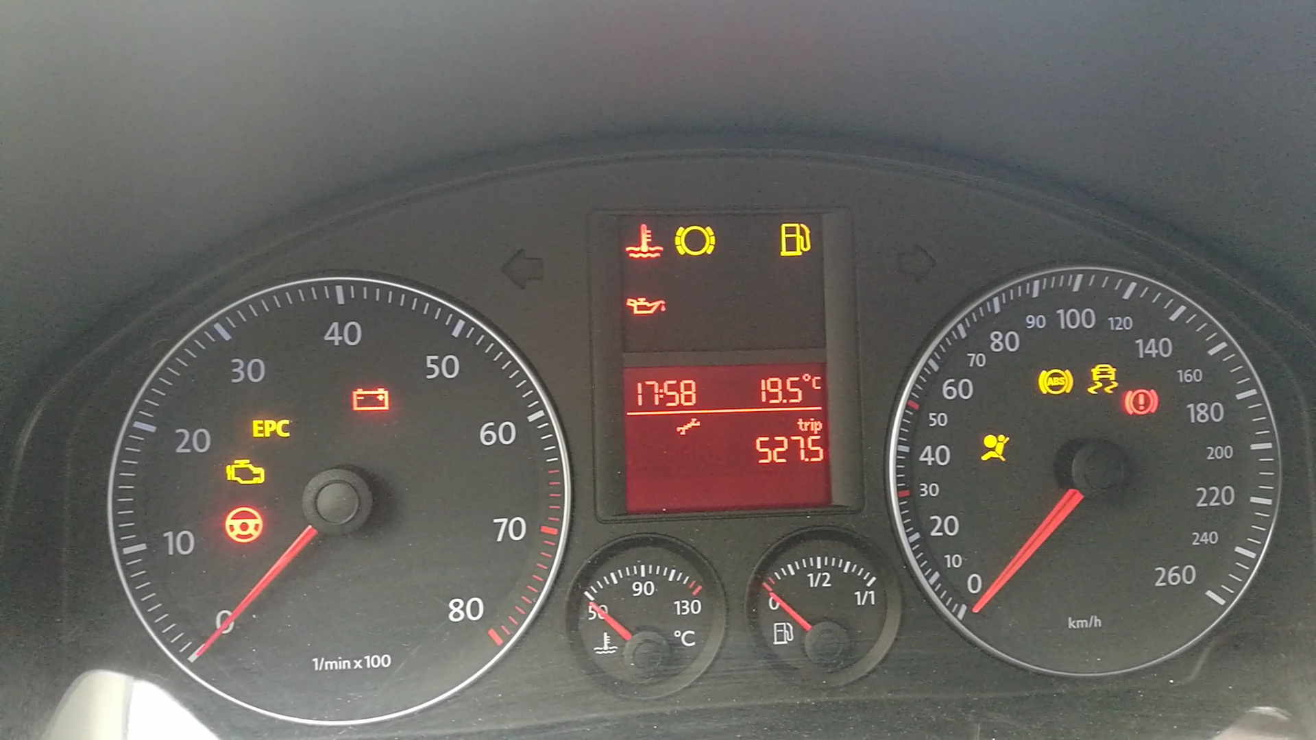

Здравейте, купих си голф 5, 1.6 102 кс 2008г. Като го запаля светват много лампи на таблото, които след две-три секунди изгасват. Въпросът ми е така ли трябва да е и коя лампа за какво е? Само малкото червено ключе мига малко повече преди да изчезне.
Слагам една снимка

от това клипче нищо не разбрах. На този пич му светеше жълта лампа, изчисти грешката и лампата спря да свети. При мен всички лампи след запалване изгасват. Питам дали трябва в началото на запалването да светят така и тези ли лампи трябва да светят при запалване или има нещо притеснително. Това е :)

Щом всички лампи след запалване изгасват всичко е наред. :th_up

Ключето напомня за сервизен интервал. Лампите светват, защото колата си прави проверка на системите преди да запали. Щом след палене изгасват всички лампи няма нищо притеснително.

Аз съм със същия Голф колега. Нормално е да светят всички лампи преди да запали колата. Важно е след, като запали да не светят. Щом не остава светеща лампа всичко е ОК.

От ляво надясно- хидравлика, чек( проблем с мотора- диагностика), ЕПЦ- бензинова помпа, акумулатор- Ако не зарежда или презарежда свети в движение, Лейката е за маслото- проблем, над нея- индикация за ниско ниво на антифриза или прегрял мотор, до нея- лампа за износени накладки, до нея- НЯМА НАФТАААА( опааа бензин няма) :mhihi . Тия в десния ринг- проблем с еърбег, абс, есп, дръпната ръчна( или ниско ниво на спирачна течност). тва са :beer Ако някоя лампа светне в движение ще чуеш 3 яки пищенета на зумера. При някои дори когато някоя лампа светне автоматично спира музиката и започва да писка, след като спре да писка пак пуска музиката.... ама тогава вече няма да ти е до музика :Mr Green Fun
