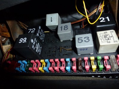

на корпуса на релето е написан само номер 1 самото реле е закачено не на самата бушониера а отгоре на нея където се поставят допълнителните релета за АБС ако има колата и допълнителните бушони за какво е това чудо никъде никаква информация неможаш да намеря някой знае ли нещо ето и снимка да го видите

Това е релето за подгрева на смукателният колектор на моно инжекциона. Всички монота го имат :wink:

благодаря колега просто никъде не можах да намеря информация за него по номер предполагам че и никъде няма да го намеря да се продава
