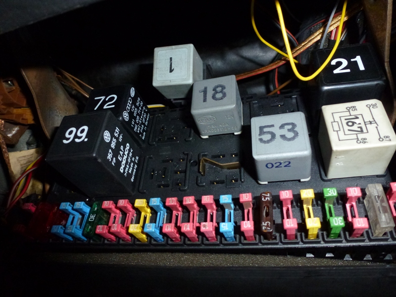

Golf MK3 1.4 ABD реле номер 1 за какво
на корпуса на релето е написан само номер 1 самото реле е закачено не на самата бушониера а отгоре на нея където се поставят допълнителните релета за АБС ако има колата и допълнителните бушони за какво е това чудо никъде никаква информация неможаш да намеря някой знае ли нещо ето и снимка да го видите

Re: реле номер 1 за какво е при голф 3 АБД 1.4
Това е релето за подгрева на смукателният колектор на моно инжекциона. Всички монота го имат
i3v3a3n
- Мнения: 519
- Регистриран на: Вто 18 мар 2008 23:02
благодаря колега просто никъде не можах да намеря информация за него по номер предполагам че и никъде няма да го намеря да се продава

Re: Golf MK3 1.4 ABD реле номер 1 за какво
От два дена ми щрака едно реле и колата започва да си дава газ сама (стрелката на оборотомера отива до червеното)
Сега успях да го набарам кое реле ми прави този номер и се оказа точно номер 1. Щракането на релето се получаваше предимно само след като се запали колата и после изчезваш. През това време караш на спирачки, превключваш на обороти и се молиш на кръстовището да отмине този феномен
Колата е голф 3 1,6 75кс ABU.
