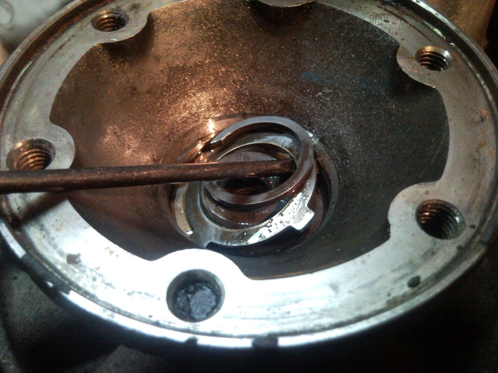

Ако излезе чашката с полуоската заедно ще е супер,но преди няколко год. отварях една ск.кутия 020 и ми се струва,че чашка не излизаше без да се извади тaзи зегеркa:
Греша ли?

Баш тая зегерка държи чашката да не излезе.После се прави една скоба с болт в средата,който се навива в резбата на оста и чашката лека полека,излиза.Не знам дали ще има място да се работи нормално без да е свалена ск.кутия,обаче.

Но никой не те кара да сваляш само чашата, сваляш я заедно с оста, дето излиза от кутията :c020
