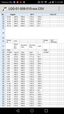

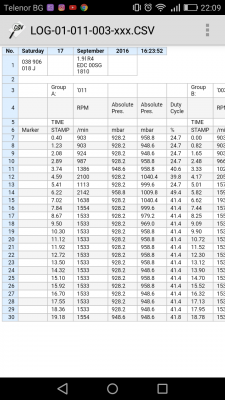

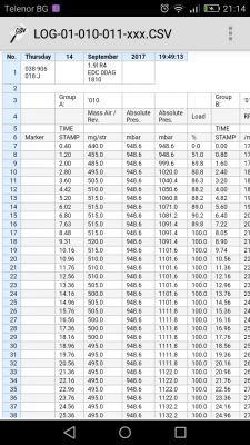

Здравейте колеги.Голфчето забива на 3000 оборота когато двигателя загрее,а когато е студен няма проблеми.Мисля ,че не е от дебитомера защото пробвах с друг работещ и работата си е същата.Направих лог файлове на 3,10 и 11 канал с ваг-ком.Това са ми първите опити за лог файл,така че се извинявам ако не съм ги направил както трябва.Ако има колеги които да помогнат ще съм много благодарен.

Лога се прави от 1500 до 4000 с пълна газ на трета или четвърта

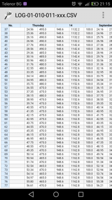

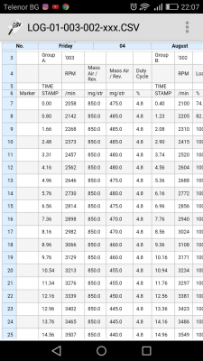

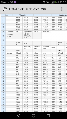

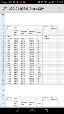

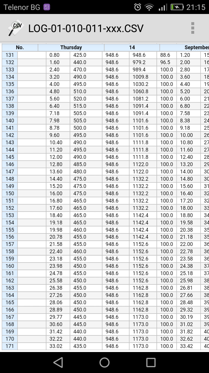

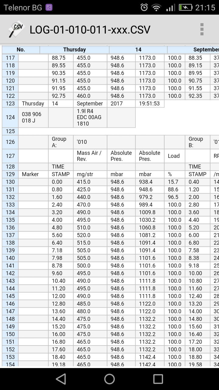

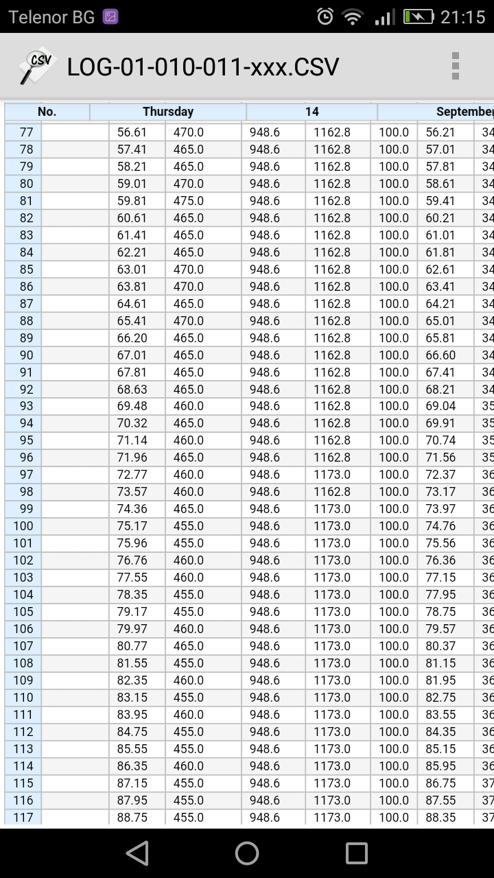

Колеги извинявайте за забавянето ,бях ангажиран с други работи.Направих нови логове надявам се да са както трябва и да кажа ,че след 3000 оборота колата едвам набира.

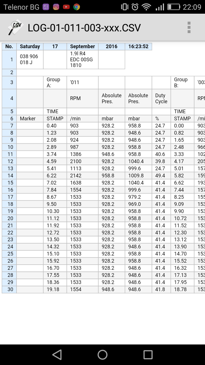

Колега, качи лога тук а не картинки от телефона!
По половин лог ще получиш половин диагноза. :mhihi

Ето ги и самите логове.Но немога да ги кача в csv формат
