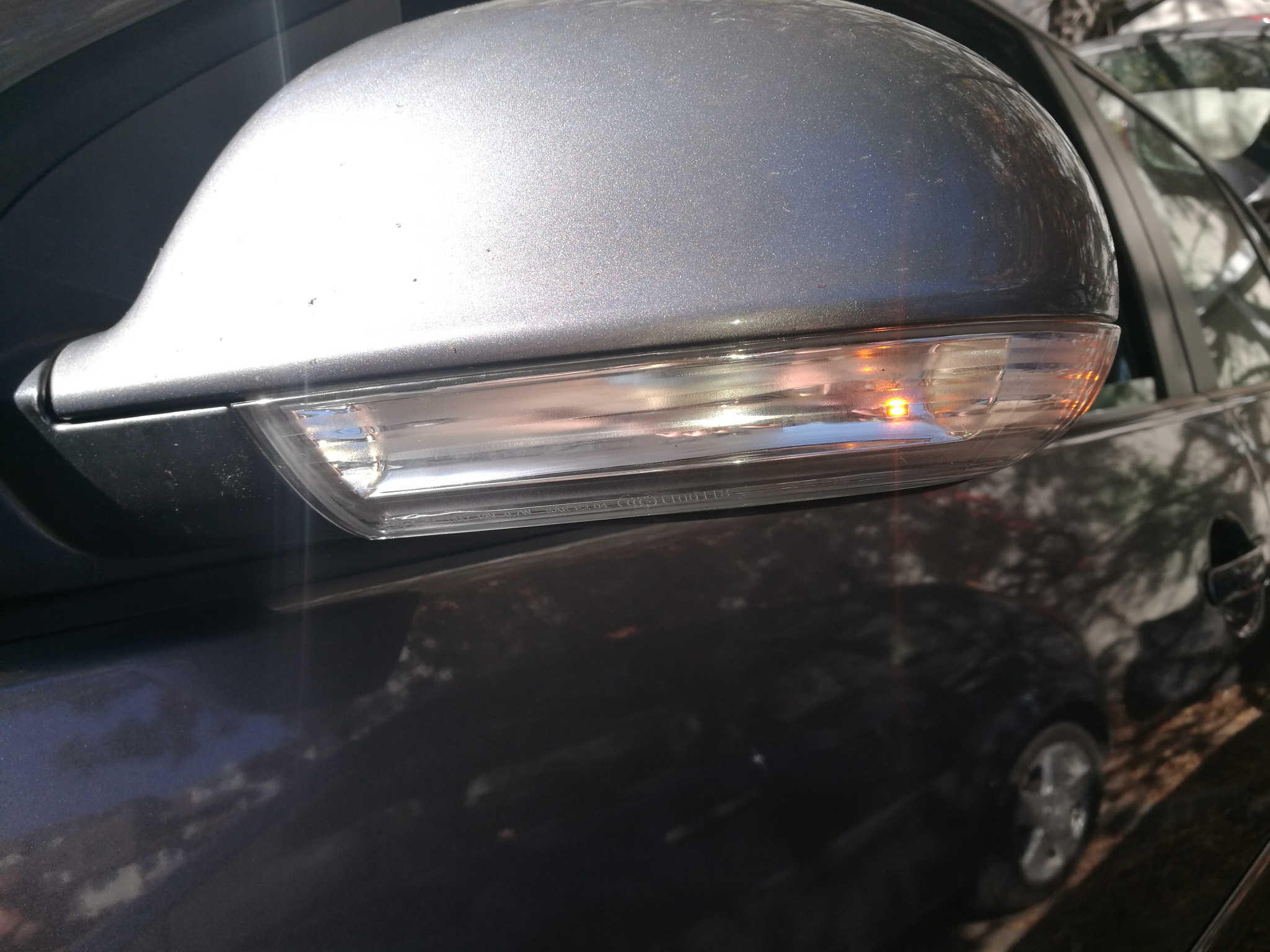

Здравейте, счупих си съклото на левия мигач на страничното отледало. Ходих на мивка и им казах да не пръскат изобщо огледалото, но кой да чуе и в резултат сега и двата мигача светят, но не нацяло. Не мога да го обясня и за това ще пратя снимка. Може ли да ми кажете какво се е случило и какво да сменя или подменя. (днес сложих чисто нов мигач със здраво стъкло отвън - естествено и той не свети както трябва).

Здрасти,понеже немога да преценя от снимката,кажи какво имаш предвид че не свети както трябва....като цвят,като сила или?
Виж някоя букса да не е корозирала,някъде казват че имало два модела на мигачите амбиент и жълт цвят...да не си взел различен от оригинала?

Ами преди светеше цялото стъкло в жълта светлина, а сега светят само диодите...две малки точки...сякаш няма рефлектор. Не знам как да го обясня точно. Не свети така, че цялото стъкло да пожълтява, а се виждат само двата диода като две точици и другата част от стъклото си е бяла...няма светлина там...честно казано два дни се оглеждам за друг голф по улиците да видя неговите мигачи как светят ама нямааа...

Да не би аз да се бъркам и просто така да си светят...може би ако е с крушка ще се освети цялото стъкълце на мигача, а с тези диоди да си свети така като точка?? Някой може ли едно видео да направи на мигачите си ...

Колега преди две седмици също сменях мигач в огледалото,светят само диодите няма друга светлина.

И при мен светят само два диода, а не цялото стъкло. Смисъл - през деня се виждат само 2те светлини, а вечер си е цялото стъкло. И сз се чудох дали е ок така, понеже ми е оърви Гоуф. Обаче след като се вижда не съм се занимавал ;)

Ясно, значи просто аз съм се заблудил, че свети цялото стъкло...добре, благодаря :)

Да,не свети цялото стъкло...и при мен е само две малки диодчета.През деня даже едвам се виждат.

Мда. И аз от скоро съм с такава кола и явно вечер съм запомнил мигачите и реших, че са се прецакали и двата...купих и два нови..та сега продавам чистак нов десен мигач...смених си счупения ляв и десния артиса дето има една приказка :D
