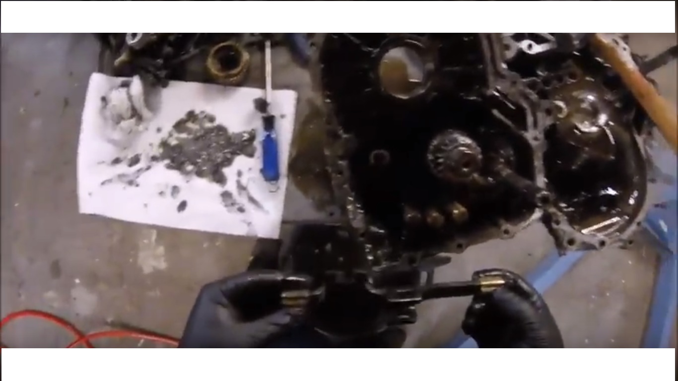

Днес след дълго четене из форуми,книги и други средства за информиране се оказа че съм развил фиксиращ болт торкс. Въпроса ми е има ли начин да се оправи без да се сваля цялата кутия или да се цепи?

Мнениеот muns61 » Сря 20 дек 2017 19:16
Вероятността да го нацелиш клони към нула. Освен това може да деформираш някой детайл вътре.
Погледни от добрата страна - ще си видиш съединителя и вътрешността на кутията.

george.antonov написа:Днес след дълго четене из форуми,книги и други средства за информиране се оказа че съм развил фиксиращ болт торкс. Въпроса ми е има ли начин да се оправи без да се сваля цялата кутия или да се цепи?
Щом е фиксиращ - абсурд да се оправи без "операция" .

Мнениеот george.antonov » Сря 20 дек 2017 20:18
След още малко ровене като кокошка,разбрах че торкс болтовете държат тези превключвачи. Пиновете открая не са кръгли и не могат да се местят ,та ми е чудно накъде да се е засилил тоя превключвач ,че да откаже.?
Превключвач държан от торкс болт.
