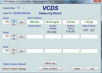

Може ли някой да сподели какви са показанията на дебитомера на Голф 4 1.6 АКЛ при запален двигател на свободна ?
При мен са:
Знаете ли какво означава, ако Intake Air Mass не е в границите, а е по-малко?
Може ли това да окаже влияние на вървежа на колата?
Мога ли да пробвам какво ще стане с дебитомер от дизелов голф 4 - 110к.с. ?
Съвместими ли са двата дебитомера?
Благодаря!
Golf MK4 1.6 AKL - Показания на дебитомер

При мен тези стойности са:
1. 800 /min
2. 97.65 mg/str
3. 2.9 ms
4. 1.42 g/s
Не съм сигурен дали това са идеалните стойности обаче
. Ако Intake Air Mass е по-малко, това би довело до лоша смес и последиците от това - понижена мощност, по-висок разход.
Мисля, че дебитомер от дизелов Голф няма да е съвместим с този на АКЛ (не съм сигурен на 100%
). Като си търсих дебитомер, ми излизаха различни по външен вид и номер. Имам един китайски от ибей, с който ми работи странно колата (но не съм го слагал за проба след като смених о-пръстените и въздуховода). Ако искаш мога да ти го дам за проба.

Ако си от София, може да направим един тест, само кажи кога си свободен и в кой квартал (пиши ми на л.с.)
На снимката съм посочил, какви трябва да бъдат стойностите за АКЛ мотора.

Всички стойности са ти перфектни.

До колкото съм запознат дебитомера се мери/тества когато двигателя е под товар-в движение.

van4ooo написа:До колкото съм запознат дебитомера се мери/тества когато двигателя е под товар-в движение.
Може и така да е, но бях чел в една тема за 1,8Т и там пишеше за стойности при 800 оборота. А когато и подам газ тогава пък превишават границата
Утре съм на консултация при чичо доктор и ще разбера кое как става и дали имам проблеми с дебитомера.

Колегата започнал темата би ли споделил дали има някакъв напредък/развитие.И при мен го има този ефект и много ме дразни - върви добре от време на време.Моите показания на Group 004 са същите.
Предполагам ако е заминал дебитомера,би трябвало да набива някакви сериозни грешки.

моите показания бяха подобни ,изчистих дебитомера и влезнаха в норма ,предлагам на колегата да почисти дебитомера и дросела въздушния филтър е също важен добре е след тази операция с почистването и тои да се смени
