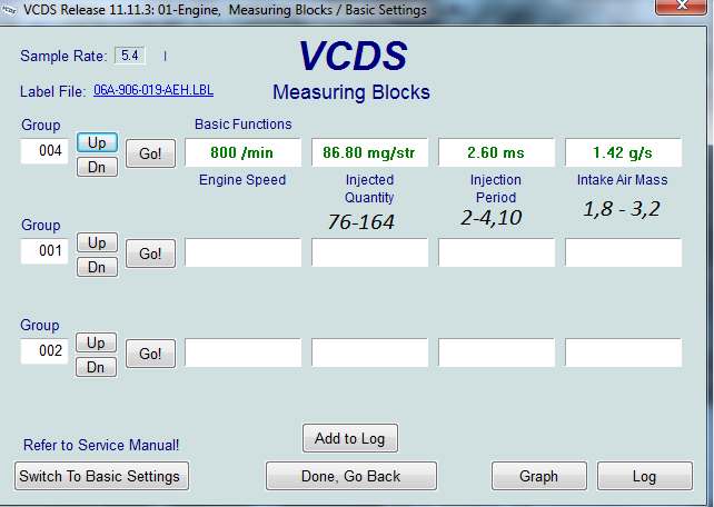

Привет, колеги!
Може ли някой да сподели какви са показанията на дебитомера на Голф 4 1.6 АКЛ при запален двигател на свободна ?
При мен са:
Знаете ли какво означава, ако Intake Air Mass не е в границите, а е по-малко?
Може ли това да окаже влияние на вървежа на колата?
Мога ли да пробвам какво ще стане с дебитомер от дизелов голф 4 - 110к.с. ?
Съвместими ли са двата дебитомера?
Благодаря!
При мен са:
Благодаря!

Re: Показания на дебитомер Голф 4 1,6 АКЛ
Здравей, колега!
При мен тези стойности са:
1. 800 /min
2. 97.65 mg/str
3. 2.9 ms
4. 1.42 g/s
Не съм сигурен дали това са идеалните стойности обаче
. Ако Intake Air Mass е по-малко, това би довело до лоша смес и последиците от това - понижена мощност, по-висок разход.
Мисля, че дебитомер от дизелов Голф няма да е съвместим с този на АКЛ (не съм сигурен на 100%
). Като си търсих дебитомер, ми излизаха различни по външен вид и номер. Имам един китайски от ибей, с който ми работи странно колата (но не съм го слагал за проба след като смених о-пръстените и въздуховода). Ако искаш мога да ти го дам за проба.

Ако си от София, може да направим един тест, само кажи кога си свободен и в кой квартал (пиши ми на л.с.)
На снимката съм посочил, какви трябва да бъдат стойностите за АКЛ мотора.
Всички стойности са ти перфектни.
Какви са проблемите на колата, заради които си набедил дебитомера?
Колата е мудна и не ускорява както трябва.
Пример от днес: Тръгвам от София с 5 човека и багаж (само багажника) и колата не може да ускори бързо. Едвам , едвам вдига 140 км/ч. Да тежки сме и мотора е малък, но спрях на една бензиностанция (Екото на около 50 км от София) загасих колата и след 5-10 мин тръгнахме (без да зареждам) и си ускоряваше много по-добре. Това ми се е случвало и в София, когато съм сам. Не знам дали има значение, но при 100 км/ч и при 140 км/ч разхода ми е един и същ около 10л/100 (газ). Като цяло не съм доволен от поведението на колата. На 100 пъти веднъж върви много добре.
Да, знам че е малък двигателя.
Проблема е, че когато съм сам пак е мудна и бавна. Само ръмжи .. вдига обороти и не върви. Има моменти (много рядко обаче) , в които колата се отпушва и върви много по-добре.
Явно е, че колата има проблем, но не мога да разбера какъв е.

Колегата започнал темата би ли споделил дали има някакъв напредък/развитие.И при мен го има този ефект и много ме дразни - върви добре от време на време.Моите показания на Group 004 са същите.
Предполагам ако е заминал дебитомера,би трябвало да набива някакви сериозни грешки.
Напредък няма.
За вървенето имам една теория, че е от свещите и съединителя.
Защо от свежите? Карам на газ. Когато сложих газовото, газаджията ми сложи еднополюсни свещи с разстояние 0,8 мм между електродите. При това състояние на газ вървеше много о-добре от колкото на бензин. Реших, че смених свещите с 3-полюсни на НЖК - по спецификация, които са с 1мм разстояние. При което в началото - първите 50-100 км колата вървеше много добре (имах чувството, че е ГТИ
), но след това пак умря. Говорих с газаджията и според него трябва да карам с най-обикновени свещи от по 5лв. , които да са с един полюс и разстояние НЕ по-голямо от 0,8мм, за да върви колата добре. Според мен когато съм сложил НЖК първите 50-100 км са били добре, защото разстоянието м-у електродите е било все още малко и след тези км се е увеличило и колата е станала мудна на газ. (в момента на бензин върви по-добре)
Защо съединителя? Известно време реших, че ще пестя и ще пътувам с градския транспорт. През това време не карах колата. След близо месец , преди два дена, тръгнах да се прибирам към Бургас и се учудих, какво и има на колата, защо съединителя отделя много горе, но след ден каране отново и свикнах и не ми прави впечатление и пак си мисля, че е добре, но явно и той е за смяна.
След празниците ще сменям масло,филтри, свещи, о пръстени (за втори път) и ще видя как е положението. За съединителя ... и той явно е за смяна, но все още се държи и ще го отложа за по-късно.
п.п.: Не знам дали е добре, но мога да потегля на всяка една предавка. Имаше едни тестове за съединител и би трябвало на по-високите колата за загасне. Така че и заради това си мисля, че е за смяна.
