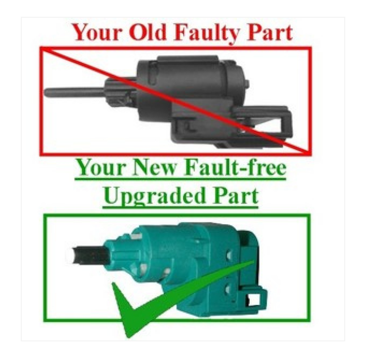

Още малко развитие по темата. Оказа се, че действително имам проблем с машинката на спирачния педал. Тя е с 4 пина и освен да включва-изкл. стоповете, дава сигнал и към ЕКУ-то. Днеска тествахме Голфа и се установи, че на моменти машинката забива в положение все едно натиснат леко спирачен педал(стоповете светят без знанието на шофьора) и ако е натиснат педала на газта в определен момент отказва. Явно машинката дава сигнал за положението си и това блокира ускорението!Днес закупих машинката и утре ще бъде подменена, ще пиша резултата после. До тогава ако видите сив Голф 5 със светещи стопове... да знаете, че се опитва да ускори неуспешно

Re: Голф 5, 2004г., 1,6 FSI- прекъсва при ускорение-РЕШЕНО
След подмяна на въпросната машинка, нещата си дойдоха на мястото. Старата машинка беше като тая задраскана в червено, явно от стар тип и вече се подменят със зелената.

Еми освен, че в сервиза почнаха първо от свещите (които и без това отдавна не били сменяни) общо взето бързо хванах проблема благодарение на неадекватното поведение на стоп-светлините в тъмно :). Тази машинка съдържа в себе си две вериги, които при натискане на спирачката - едната затваря и включва стоповете, а другата обратно - отваря и подава сигнал към компа, което ограничава горивоподаването! Също забелязвам лек спад в разхода на колата след подмяната ѝ!
