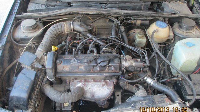

Здравейте имам следния пробле от таблото с бушоните се чува че реле 67 трака (постояно цъка) смених го но пак същото и колата не ще да пали, бензин отива до двигатела но натам незнам дали влиза в дюзите има ток на свещите има ток към дюзите но пак не ще да запали.
Някакви идеи от какво може да е ?
Като сипа бензин в дросела веднага пали ама трябва да наливаш постоянно за да можеш да работи слет като спра да сипвам гасне и повече не пали.
Колата няма ГАЗ !
Ето го и двигатела.
Колата няма ГАЗ !
Ето го и двигатела.

Инжекция (по-правилно е многоточкова, понеже празна няма) е колата, Здравко. Ако е тая от снимките.
Zdravko Zankov
- VW експерт
- Мнения: 13591
- Местоположение: Враца
Re: Golf 2 1.3 55hp пълна инжекция - не пали
Мерси,сега разпънах снимката.
Баси,1.3 МПИ.
