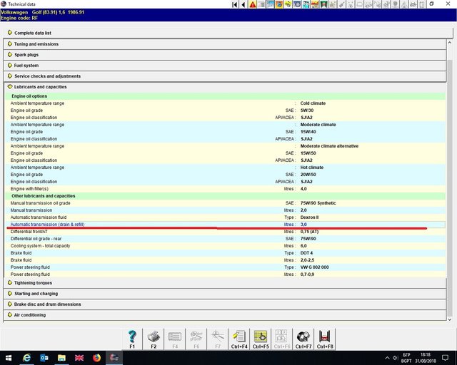

Здравейте става дума за джета 2 въпросът ми колко литра масло събира автоматичната скороста кутов

За съжаление в АутоДата откривам само за механична кутия, колко събира.

Попринцип знам че събира горе долу ококо 3литра но несъм на 100% сигурен

Transmission, automatic, Use: Normal, Cap.: 3 liter

Има специална инструкция за смяна на маслото, която може и да открия някъде, ако се разровя, а маслото се проверява после на запалена и загряла кола :c020 Преди няколко месеца сменях на моята. Ако си купуваш гарнитура с филтъра, което според мен е задължително, избягвай Топран. :th_up

Събира 6л. При смяна ти трябват 3л.
