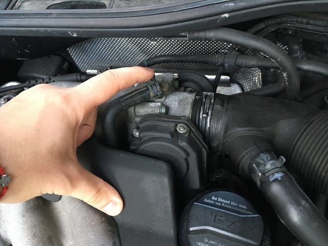

Да,извинявам се,ето този маркуч беше разхлабен,направо играеше на сеободен ход!
Хванах го с две скоби и колата заспа.
Ни сега за съжаление дойде ред на катализатора да си ходи...
MobilebgGameplay
Мнения: 8
Регистриран на: Вто 28 авг 2018 19:36
Re: Няколко проблема,не намирам решение - Golf 4 2.0 115к.с.
Мнениеот MobilebgGameplay » Пет 07 сеп 2018 11:46
Този
