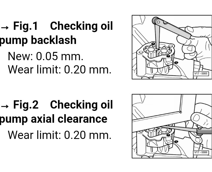

Помпата можеш да я провериш така:
Ако е износена - купуваш и слагаш нова. Ако не е сменяш лагери на колянов и междинен вал.
