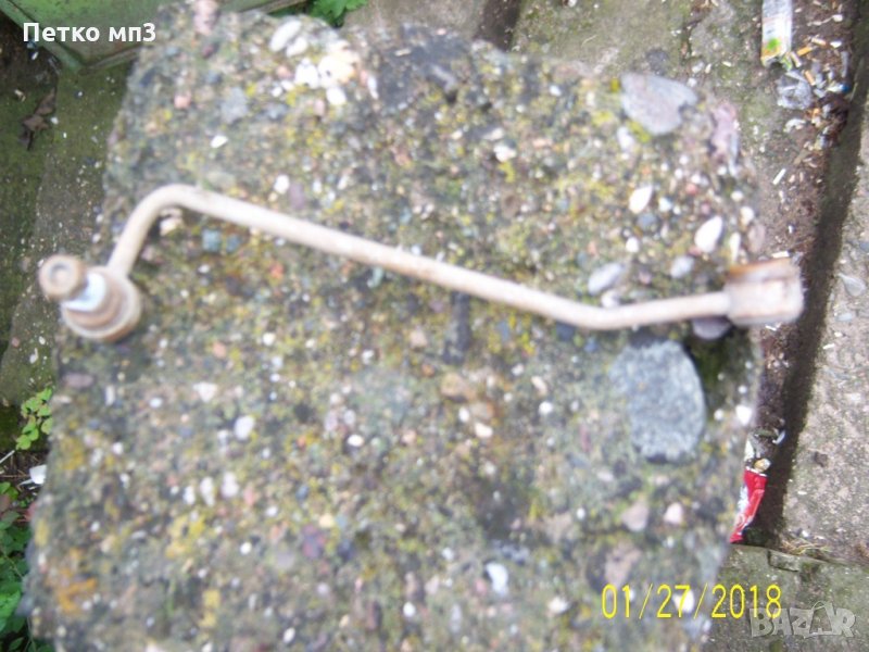

здравейте имам нужда от помощ за фабричен ксенон на голф 4 до колкото знам има от пред и от зад едни лостчета с датчик от пред е закачен на носача до биаледката може ли да ми каже някой какво точно вършат и от къде мага да намеря че предното ми е счупено

Това е т.нар. кантар.
От него си хваща нивото/реглажа.

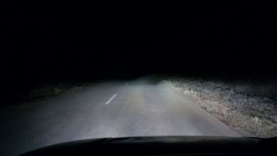

не знам и аз няма грешки аз и не знам какво точно да очаквам фаровете светят но след като ми горя крушка смених и двете с еднакви показатели и от тогава светят по слабо като чели преди бях отворил тема за регулиране на фарове те така и не разбрах как става нямам никакви врътки зат фара нищо

Фабричните ксенонови фарове на цялата VAG група от тези години (до около 2007) не светят като цяло... А за твоя случай конкретно, ако не се лъжа, когато един от тези така наречени кантари е развален, фаровете застават в най-долна позиция и бият ниско пред колата. Тъй като това е по спомен, никой не ангажирам с мнението си, но все пак няма да навреди ако си смениш този датчик за да видиш дали няма да има промяна.

е тъка са в момента не знам само това лостче на кантара на долна позиция има луфт около 3 сантиметра за регулиране тъй като се беше от чупило не знам точно къде да го позиционирам ако има значение сложих го на най горна позиция

Ниско ми се виждат.

и на мен но нямам идея как мога да ги вдигна

снощи размърдах буксите на датчиците и тая сутрин за първи път ги видях че мърдат при запалване едвам доловимо утре ще пробвам да ги вдигна малко

Има ли напредък с регулирането на фаровете? При мен пък след смяна на дискове и накладки го разбазиках и сега няма настройване. Светят ми високо и ми пресветкат. Местих нагоре на долу но май няма разлика. Установил съм че автоматично се задейства нивото само при първоначално стартиране на колата. След това мй няма разлика ако случайно се качат още двама трима. Някой да е обърнал внимание?
