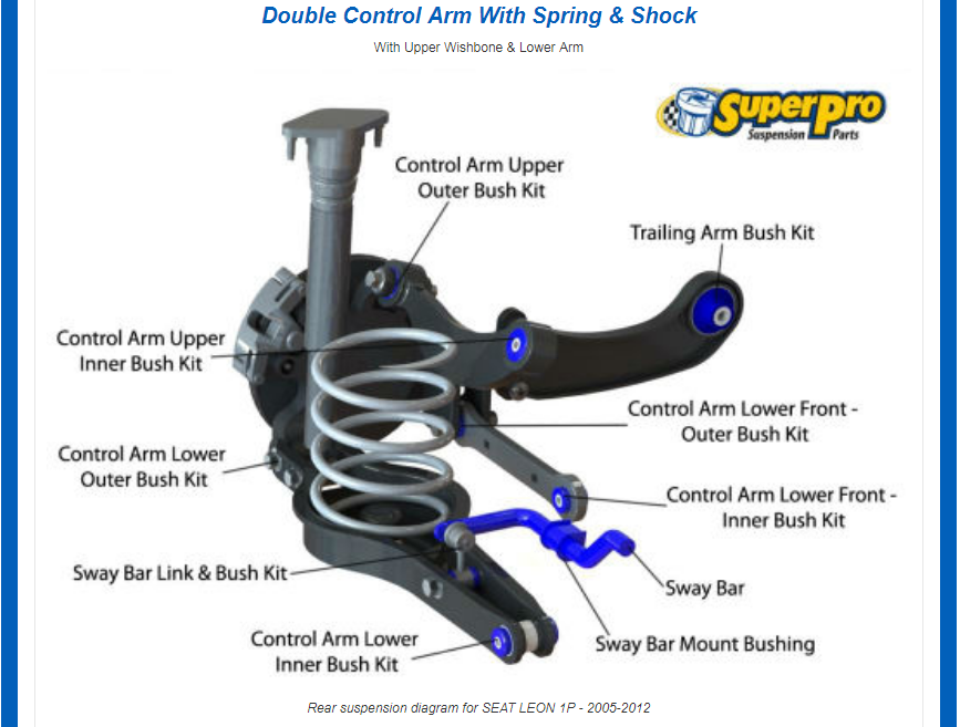

Задния мост е регулируем и както се вижда на картинката с няколко носача.
Виж за крив носач, тампони , а най-лесно някой читав човек на реглаж да ти каже отклоненията и след това да процедираш.

Ето точно този тампон / в червено Control arm lower inner bush kit/ се сменя и от там се регулира и схождението. Трябва да се изреже и болта и да се замени с нов, защото е яко запекъл, то и за това на реглаже се мъчат хората и се отказват, за да не го скъсат и да остане там колата. Моите тампони не хлопат, но изнасят задните гуми лека-полека и даже мисля, че изнасят и предните. (Преден реглаж минах вече наскоро. Първият път беше като взех колата преди 2г.)
