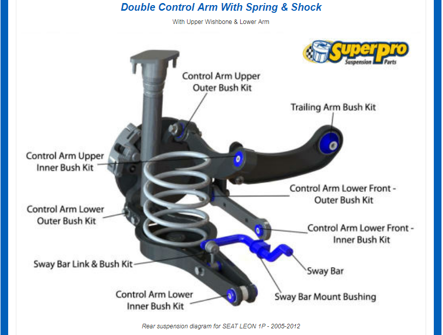

още не съм го оправил,те са 5 чешита тампони,не знам кой точно
:icon_lol :icon_lol :icon_lol
A_L_E_X
Мнения: 128
Регистриран на: Сря 25 юли 2012 17:23
Re: Голф мк5 разкрачване
Мнениеот A_L_E_X » Вто 20 ное 2018 14:47
Задния мост е регулируем и както се вижда на картинката с няколко носача.
Виж за крив носач, тампони , а най-лесно някой читав човек на реглаж да ти каже отклоненията и след това да процедираш.

Ето точно този тампон / в червено Control arm lower inner bush kit/ се сменя и от там се регулира и схождението. Трябва да се изреже и болта и да се замени с нов, защото е яко запекъл, то и за това на реглаже се мъчат хората и се отказват, за да не го скъсат и да остане там колата. Моите тампони не хлопат, но изнасят задните гуми лека-полека и даже мисля, че изнасят и предните. (Преден реглаж минах вече наскоро. Първият път беше като взех колата преди 2г.)
