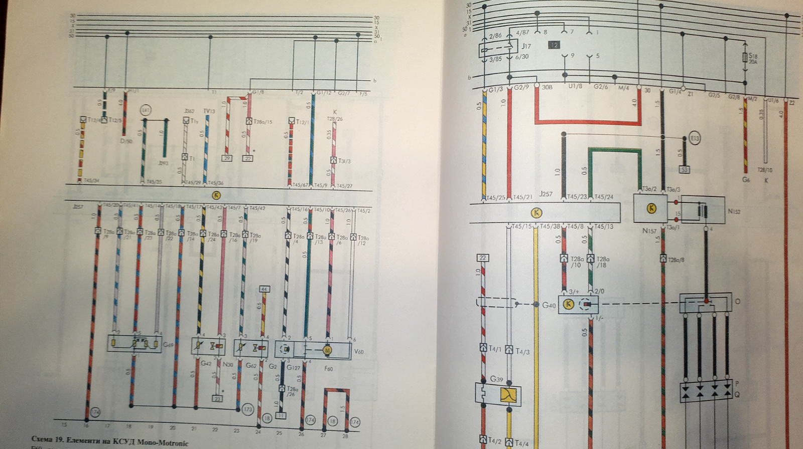

Здравейте, колата е голф 3 1,6 АБУ 93г. и от известно време спря да работи на бензин. Днес след няколко упражнения установих че до дюзата не стига +.
Самата дюза си работи при принудително подаване на 12V.
Газовата вече не прекъсва дюзата а само горивната помпа.
Помпата работи и хвърля бензин.
До колкото видях + трябва да дойде на виолетовия кабел (мисля че като номерация на буксата са 1 "-" и 2 "+"). Кабела го проследих до голямата кръгла букса при главата, и там вече го загубих а и стана тъмно навън.
Някой може ли да ме насочи къде да търся проблема ?
Golf MK3 1993г. 1.6 АBU няма захранване на дюзата

Днес проверих и двата кабела (+ виолетов и - бял с виолетово). Плюса стига директно до пин 7 на компютъра и няма никъде прекъсване. Минуса стига до релето на бензиновата помпа и също не е прекъснат. При запалване се появяват някакви си 0,20v и нищо друго.
Отворих компютъра и пин 7 отива директно на транзистор BUK553-100A. От това което мерих с мултицета останах с впечатление че е здрав. Диода между Source и Drain здрав. Включва и изключва. Общо взето с това ми се изчерпват възможностите.
Бих сменил транзистора за всеки случай но не го намирам по магазините. Ще съм благодарен ако някой ми каже кой са му аналозите на нашия пазар

По скоро е обратното...от релето ти идват + 12 волта,а от компютъра ти идва минуса,който командва дюзата с импулси.
Релето подаваше + както на дюзата така и на бенз.помпа,а самото реле се командва от минус който идва от комп.на колата.
Ако няма импулс от датчика на хол,компютъра не подава минус на релето и съответно няма ток към бенз.помпа и дюзата.

Явно съм се объркал понеже на самата дюза има + и -. Плюса на дюзата излиза точно на 3-ти пин на буксата (виолетов кабел), който отива директно на 7-ми пин на компа. Затова съм си помислил че компа подава +.
Релето на помпата (с номер 100) го проверих и е здраво. Помпата я чувам как работи, а датчика на хол също е здрав понеже колата си работи на газ.

Така, както казва Сандо е.
Дюзата (и не само тя) се командва с -
Нали не мериш с откачена дюза?
Защото ако мериш без товар, само си губиш времето
И ако продължаваш, с включена дюза, да имаш и + и - , значи вероятно е изпукал транзистора.

Вместо дюзата,може да закачиш една лампа(12V/5-10W) и така при тестовете ще виждаш какво се случва!

И сега "+" или "-" ти се губи, когато си изясниш това ще се насочиш и в правилната посока.
И да колегата отгоре е много прав, с пробна лампа търсенето се улеснява.
И си мисля, че Бай Сандо най-вероятно ще познае.
N30 ти е дюзата, "-" идва от компа а "+" от релето на помпата J17

Та както казах от последното ми писано до сега не съм пипал нищо по колата. Меренето винаги го правех на закачена дюза. Предполагам че щом бензиновата помпа върти то тогава значи ми липсва "-", но само на предположения няма да стане. Утре сутринта ще премеря и ще стане ясно.

Проблема е решен
Неправилната диагностика води до няколко дни
Захранване си е имало през цялото време, просто мултицета не е способен да го измери. Както по горе казахте "...командва дюзата с импулси." Затова и мултицета все ми отчиташе 0,20v.
Не случайно на няколко пъти ми казахте да използвам пробна лампа
След сваляне на моното и симулиране на запален двигател, видях че дюзата едва плюе.
Много благодаря на всички който се отзоваха и дадоха съвети
