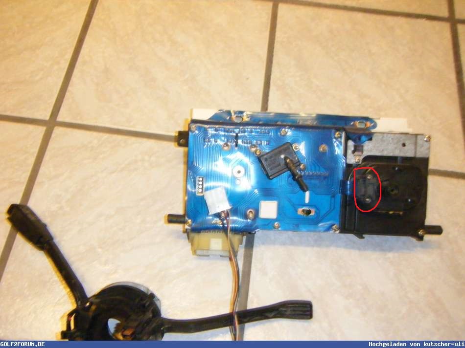

При Мк2 няма компютър за МФА. Не подвеждай колегата. Всичко е в таблото събрано - то си смята и показва посредством датчиците.
1. Средна скорост - взема сигнал от километража с един датчик отзад зад километража. Жилото пак си го имаш, просто отзад има добавен един датчик. Заградил съм на снимката.

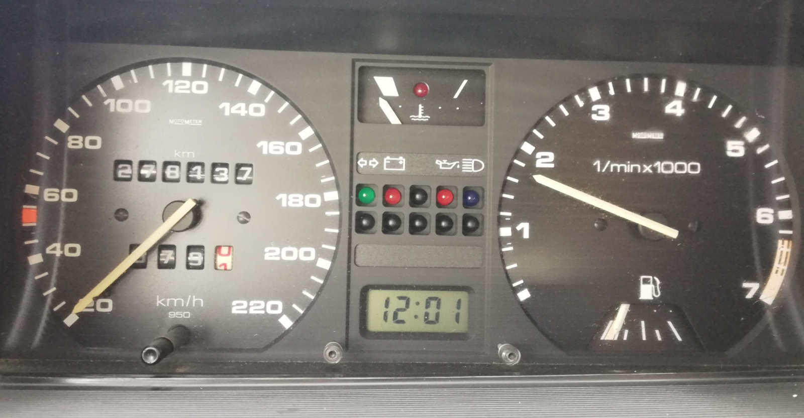

Мерси,колеги за насоките,колата ми няма компютър,ще трябва да сваля мойто табло да проверя дали има такъв датчик,голфа е октомври 88г. произведен,но съм сменил таблото с такова с оборотомер,две букси,мотометер 950 предавателно число .Евентуално ако нищо друго не сработи поне чистачките дали ще може да се задействат от лостчето?
Мнения: 19340
Двигател: PN 1990+KR 1987
Re: MFA за голф 2 1.6 възможни функции
Мнениеот stefan4o » Пон 18 фев 2019 14:36
Трябва и таблото да смениш, колега. Нужно е табло с МФА. Твоето от кой модел е?

Моделът не знам, Motometer 950,с две букси,ама май нема функция за МФА,прикачих един файл,че иначе ми изписва ,че снимката е много голяма.
