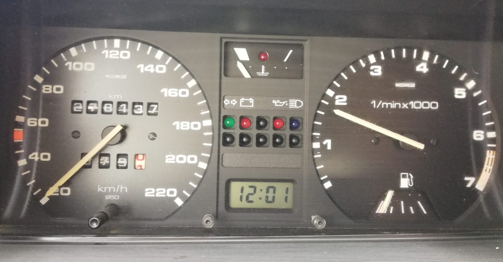

Мерси,колеги за насоките,колата ми няма компютър,ще трябва да сваля мойто табло да проверя дали има такъв датчик,голфа е октомври 88г. произведен,но съм сменил таблото с такова с оборотомер,две букси,мотометер 950 предавателно число .Евентуално ако нищо друго не сработи поне чистачките дали ще може да се задействат от лостчето?

Трябва и таблото да смениш, колега. Нужно е табло с МФА. Твоето от кой модел е?

Трябва да се подменят също кабелите до таблото, сегашните нямат допълнителното MFA опроводяване.

Моделът не знам, Motometer 950,с две букси,ама май нема функция за МФА,прикачих един файл,че иначе ми изписва ,че снимката е много голяма.

Значи ти трябва табло, лостче, окабеляване (аз съм си направил моите директно, без да минават през бушониерата), датчици темп. на масло и въздуха.
