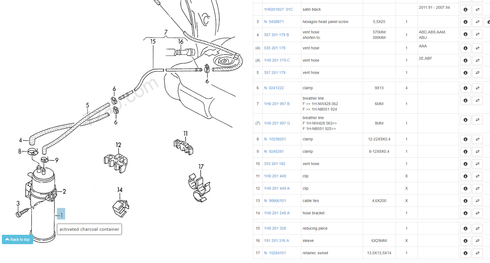

Здравейте колеги,скоро сменях бензиновия филтър и днес се загледах малко в ЕТКА по горивната система и попаднах на един елемент от нея който не ми е ясно за какво е.Ще прикача снимка и питането ми е каква е неговата цел.
Става въпрос за елемент №1.

Т.нар EVAP. Това е система, която отвежда газовете от резервоара обратно в горивния процес.
https://www.hella.com/techworld/uk/Tech ... ster-3446/

Благодаря.Обслужва ли се нещо по системата?

Хубав въпрос. Нямам идея. Аз също имам такава на колата си - всички коли след осемдесет и някоя година я имат тая система. Никога не съм я обслужвал. То реално имаш един канистър и един ел.магнитен клапан. Другото са маркучи.

Колега, по-добре не го пипай ако не е счупено. Не оригинално май не се продава, а ново оригинално беше зверски скъпо преди няколко години (вече и оригинално не се продава), понеже имах желание да го сменя и аз. По спомен май беше капсуловано (понеже разглобявах преди едно на ABU-то ми) вътре е активен въглен на малки топченца и нещо като две хартиени филтърчета от долу и горе, които да държат топченцата. На един от маркучите които влизат в съда трябва да има и закачен един клапан на BOSCH, но на диаграмата странно защо го няма. За различните двигатели на Голф 3 имаше малка разлика в долния край. Примерно при ABU в долния край има малка права тръбичка, докато при AFT под 90 градуса.
PS. Прегледай си обаче маркучите, които влизат в съда дали не са прокъсани някъде, въпреки че ако имаш прокъсан маркуч би трябвало доста да мирише на бензин (поне при мен беше така като се беше прокъсал единия маркуч) като отвориш капака.

Нямам проблеми с бензиновата система като цяло работи и пее.За маркучите ще прегледам превантивно въпреки,че няма миризма.Благодаря.
