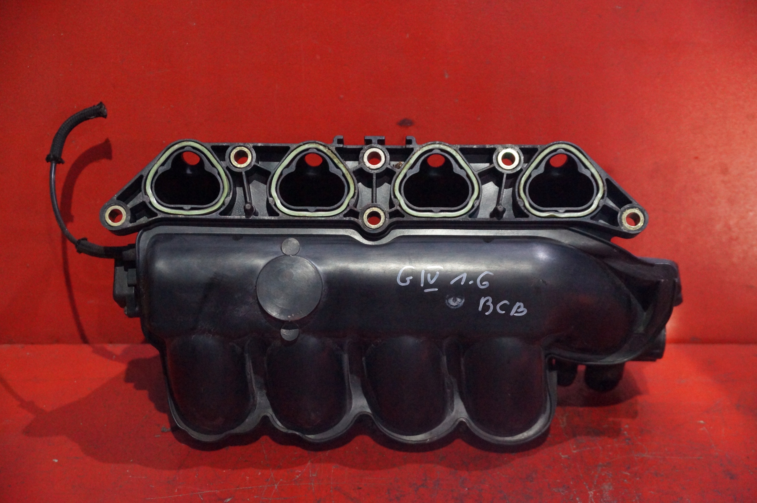

Тия пръстенчета дето смуче въздух се намират на смукателния колектор. Прилагам снимка да видиш къде са О-пръстените. На AZD са същите. :a045

Не знам къде са тия гумички точно и какво преставляват. Може ли снимка от интернет със стрелка
