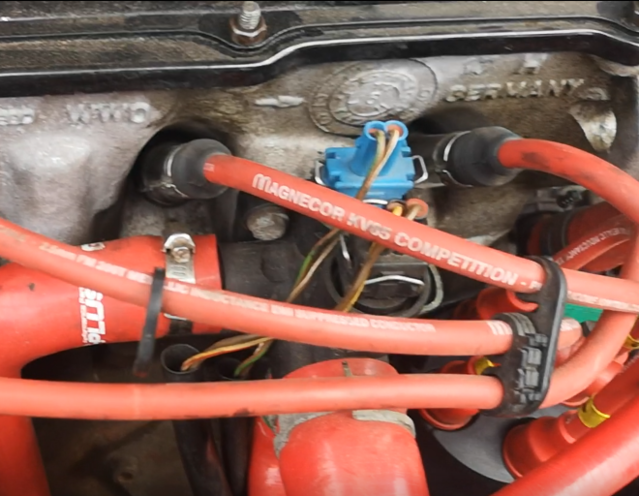

А за разкачения датчик -
За синия ли става въпрос или за черния?
Само, не ми стана ясно за тези 0 и -6
radotom написа:Махаш тапата на камбаната на скоростната кутия - на маховика има 2 отметки - 0* и -6* преди ГМТ.
Махах тапата, проверявах центровката, но ............ не видях 0 и -6 - има само една дебела резка за нагласяне ... виж снимките.
radotom написа:Имай предвид, че без да вкараш колата в сервизен режим с откачане на темпертурния е безсмислено да се мъчи някой да прави центровки.

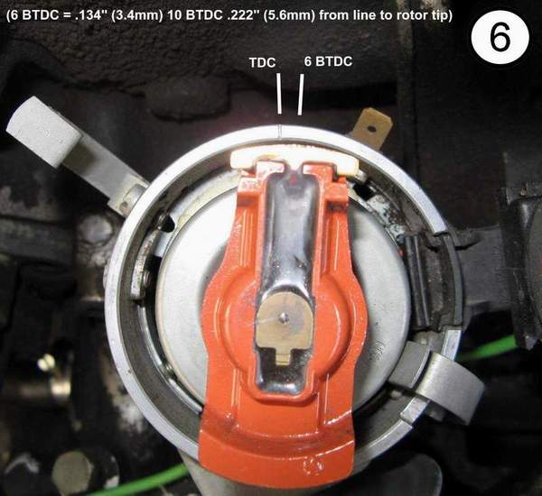

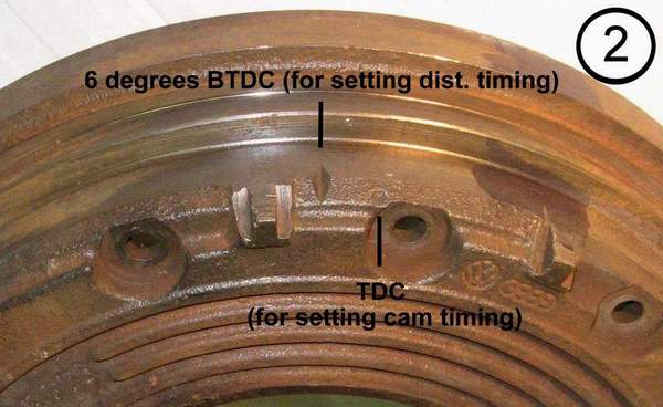

Надявам се това да ти помогне.
- Прикачени файлове
- Mk1-2-3_dist-timing-2.jpg (41.35 KиБ) Видяна 2180 пъти
- MK1-2-3_FLYWHEEL-MARK.jpg (34.52 KиБ) Видяна 2180 пъти

Re: Golf 2 1.8 GTI 8v - изгорял компютър, с друг прекъсва
S.Stefanov написа:Надявам се това да ти помогне.
Супер си Стефанов!!! Благодаря!
Ще пробвам довечера - дано това да е проблемът .........
Точно за тази резка говорех!
Принципно са 2. Над резките (малко се крият от желязото) има отбелязки коя каква е.
На тази на 0* има символ 0, на другата - I
В случай, че резката е само една, то тя съответства на запалването на първи цилиндър (6* ) и не е задължително да има белязка I
За датчика - става дума за синия датчик. Черния е само за уреда на таблото.

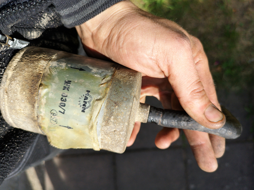

Поредни промени:
- сменен горивния филтър (добре че се сетих да го погледна, понеже маркучът му беше пукнат и капеше бензин) - без резултат
- почистени дроселовите клапи - без резултат
- върнах старите свещи - на случай че проблемът може да е от тях - без резултат
- донагодено закъснението на делкото - подобри се с прекъсването на работата на двигателя, но пак го има .....
Колата се държи намного по-добре когато е студена, оборотите не играят(кове на ~850), върви - без да прекъсва.
Като загрее до 70-тина градуса - на празен ход(по светофарите например) оборотите или играят 750-1100 или задържат на 1000-1100 и прекъсва в ниските обороти при каране.
Като я настъпвам с над 2000-2300 оборота и нагоре - прекъсването исчезва.
Идеи?
Идеи?

Веднага като се прибрах - преместих ангренажа където трябва да е - колата започна МНОГО по-добре да се държи, отвреме навреме придърпването си остана.
Поръчах си стробоскоп - вчера пристигна - за 2минути и половина настройх делкото на 6 градуса - придърпването и детонациите намаляха до почти нула и сега колата е още по-добре!!
Остана последното - да си регулирам дебитомера на заводските(или близки до тях) настройки - защото оборотите на празен ход продължават да играят(ще кача видео)
