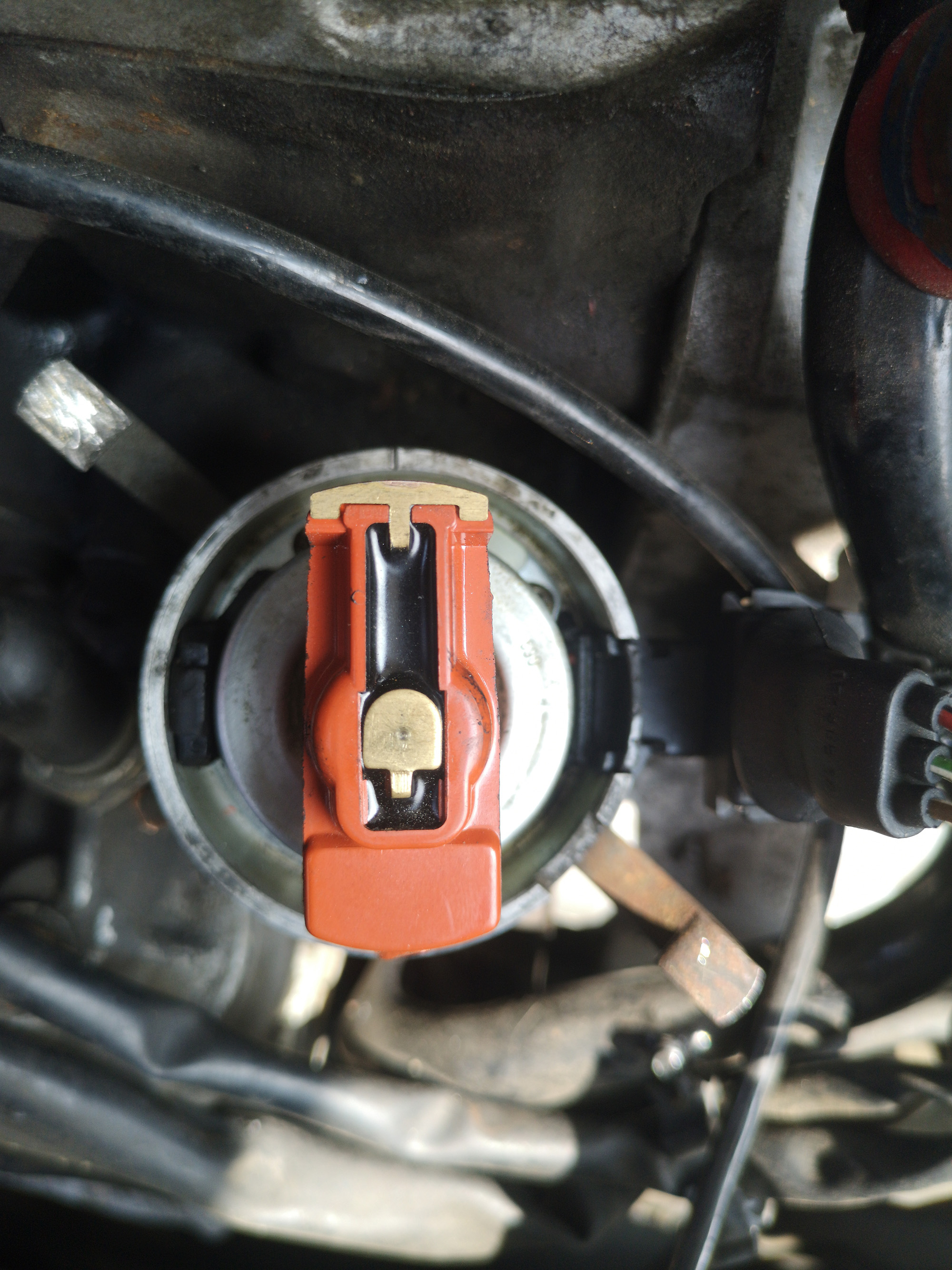

Re: Golf 2 1.8 GTI 8v - изгорял компютър, с друг прекъсва
Благодря много за отговора, колега - всички кабели са оправени, зашкурени, смазани, презапоени(където имах съмнения, че са кофти) ....
Само, не ми стана ясно за тези 0 и -6
Махах тапата, проверявах центровката, но ............ не видях 0 и -6 - има само една дебела резка за нагласяне ... виж снимките.
А за разкачения датчик -
За синия ли става въпрос или за черния?
radotom написа:Махаш тапата на камбаната на скоростната кутия - на маховика има 2 отметки - 0* и -6* преди ГМТ.
S.Stefanov написа:Надявам се това да ти помогне.
Супер си Стефанов!!! Благодаря!
Ще пробвам довечера - дано това да е проблемът .........
