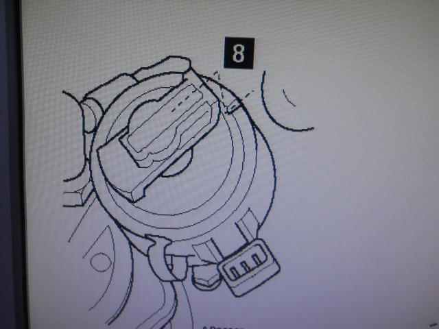

Здравейте, имам един малък проблем. Снощи един приятел реши да махне делкото и да сложи друго уж го върнал както си било, но колата пали едва-едва и не иска да се изфорсира. Кой точно белег да гледам на маховика, че да е на марка за първи цилиндър. Колата е vw vento 1.8mono, но не съм сигурен дали е 75 или 90 коня. 93набор е.
niki_k
Мнения: 254
Регистриран на: Съб 25 окт 2014 6:35
Местоположение: Самоков
Re: Правилно зацепване на делко на Венто 1.8mono
Мнениеот niki_k » Чет 27 юни 2019 14:55
Сваляш свеща на първи/или четвърти/ цил.Въртиш леко кол.вал докато достигнеш ГМТ./горна мъртва точка/на въпросния цилиндър.Сваляш капачката на делкото и гледаш дали е като на снимката.

niki_k написа:Сваляш свеща на първи/или четвърти/ цил.Въртиш леко кол.вал докато достигнеш ГМТ./горна мъртва точка/на въпросния цилиндър.Сваляш капачката на делкото и гледаш дали е като на снимката.
Ами ако е уцелил такт издухване, вместо сгъстяване?
При въртенето на вала слагаш пръст на отвора на свещта и като усетиш налягане, това е търсеният такт сгъстяване. Въртиш до белег на маховика и зацепваш делкото на белег. После настройка със стробоскоп.

Колеги оказа се, че "новото" делко е от 1,6 мотор, явно не става с него :D Върнах старото на белези и като по часовник запали колата. Дадох малко предварение и колата почна да тича много на газ :D
