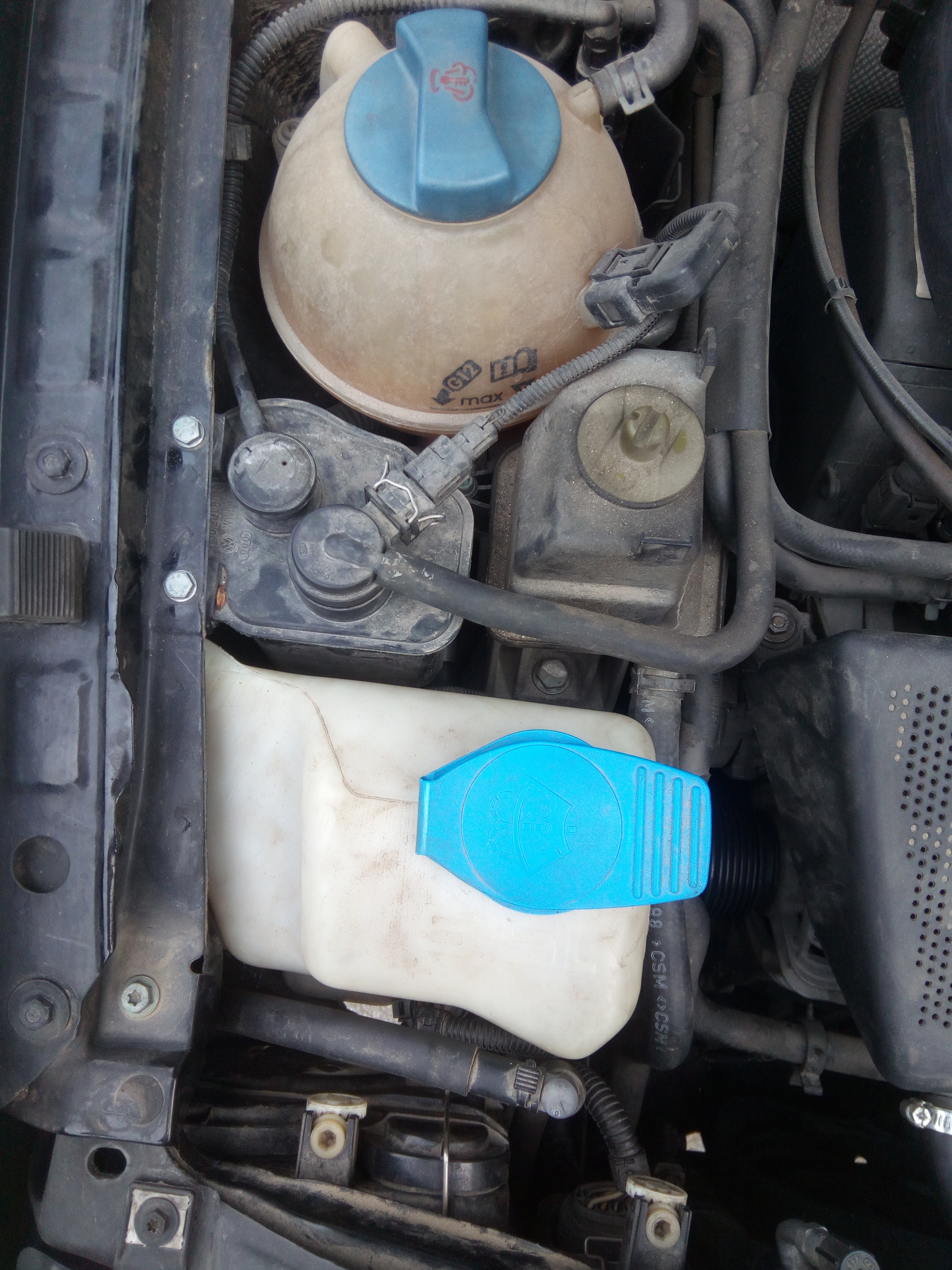

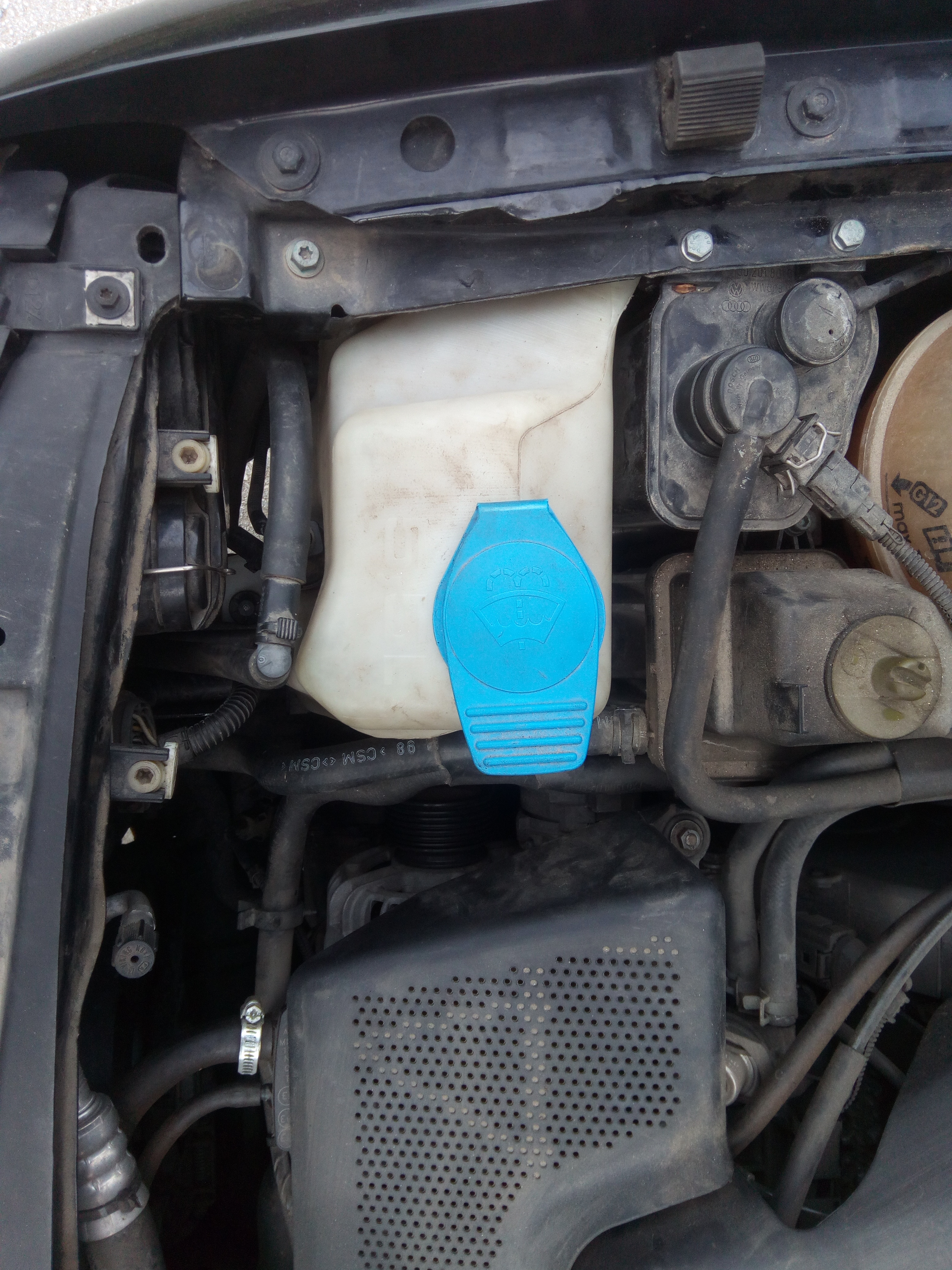

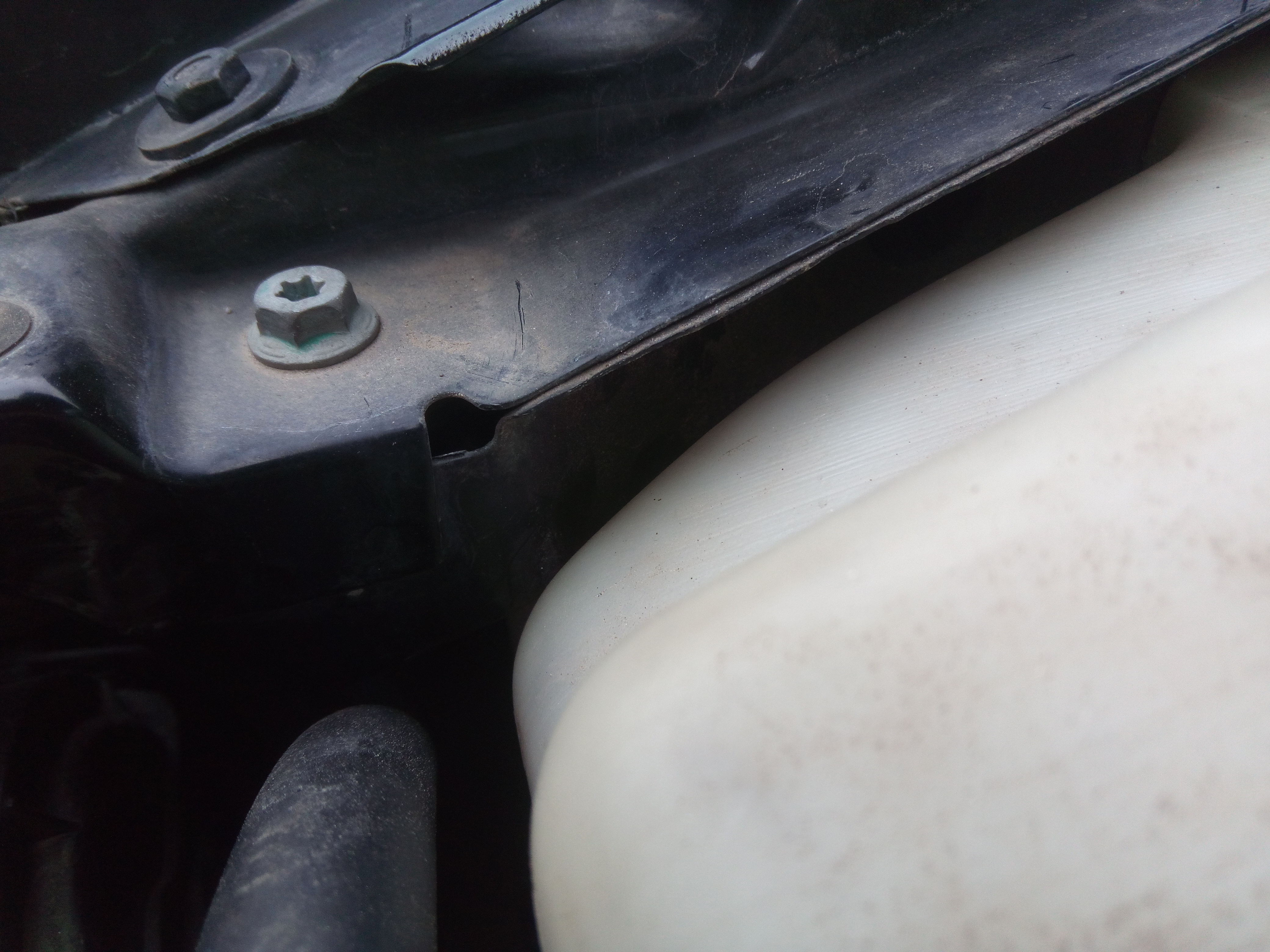

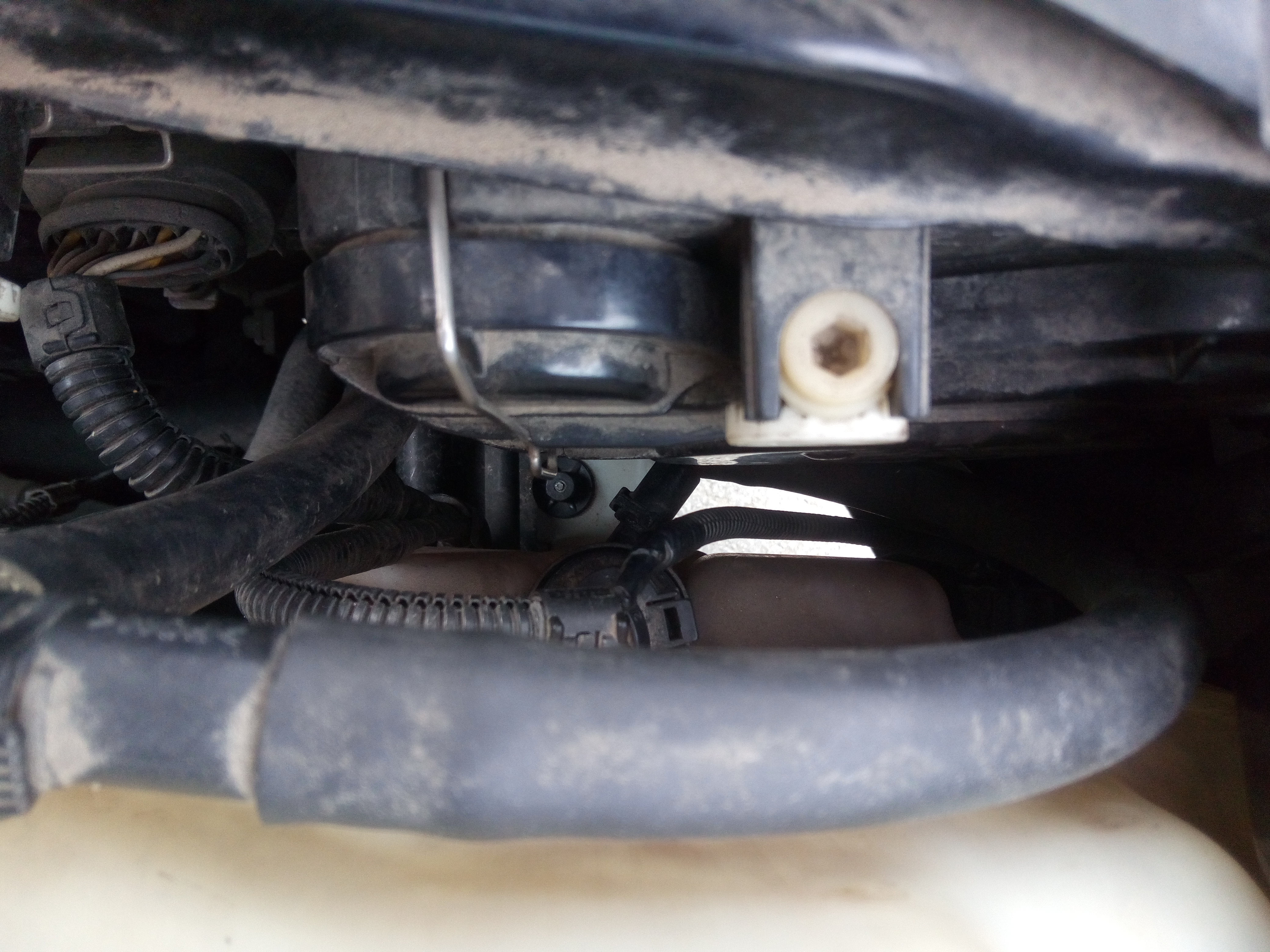

Привет отново,
Прикачвам снимки на коша,където е казанчето
Отвих двете го държащи болчета,реално започна да се движи, но не може да излезе. Голяма част от него е потънала към калника. Друг проблем е и ваденото на самите помпи от него.
Благодаря !

Тези 3-те казанчета около него със сигурност ги махаш, долната му част е много дълга тази която влиза в калника. Трябва да го изкараш под ъгъл. Разглабяй всичко около него, няма как да стане иначе.
