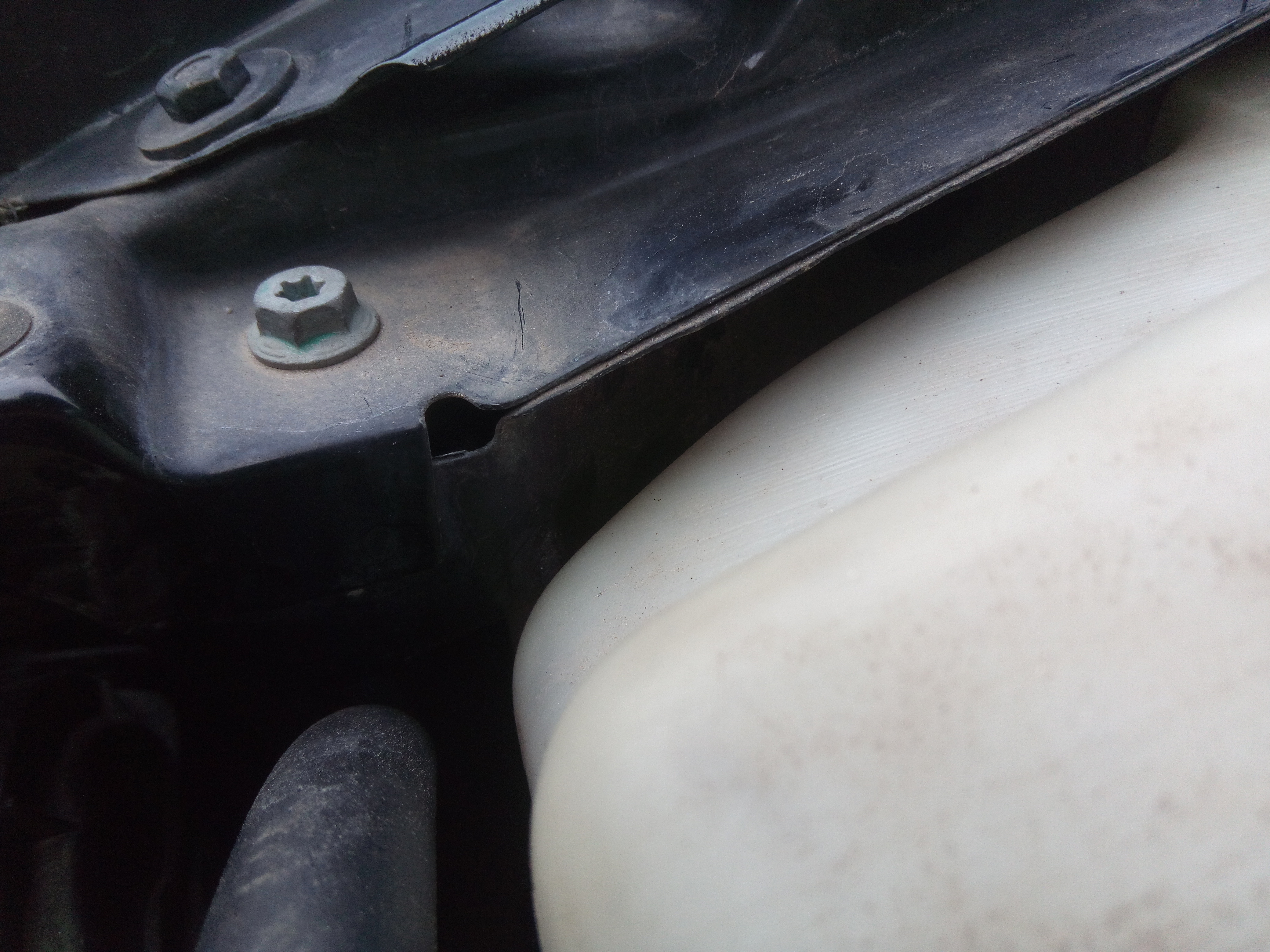

Здравейте,
имам сериозен теч от казанчето за чистачките.
Някой може ли да сподели пинизи как мога да го сваля ?
Казанчето е 5,5 L.
Благодаря ! :eek

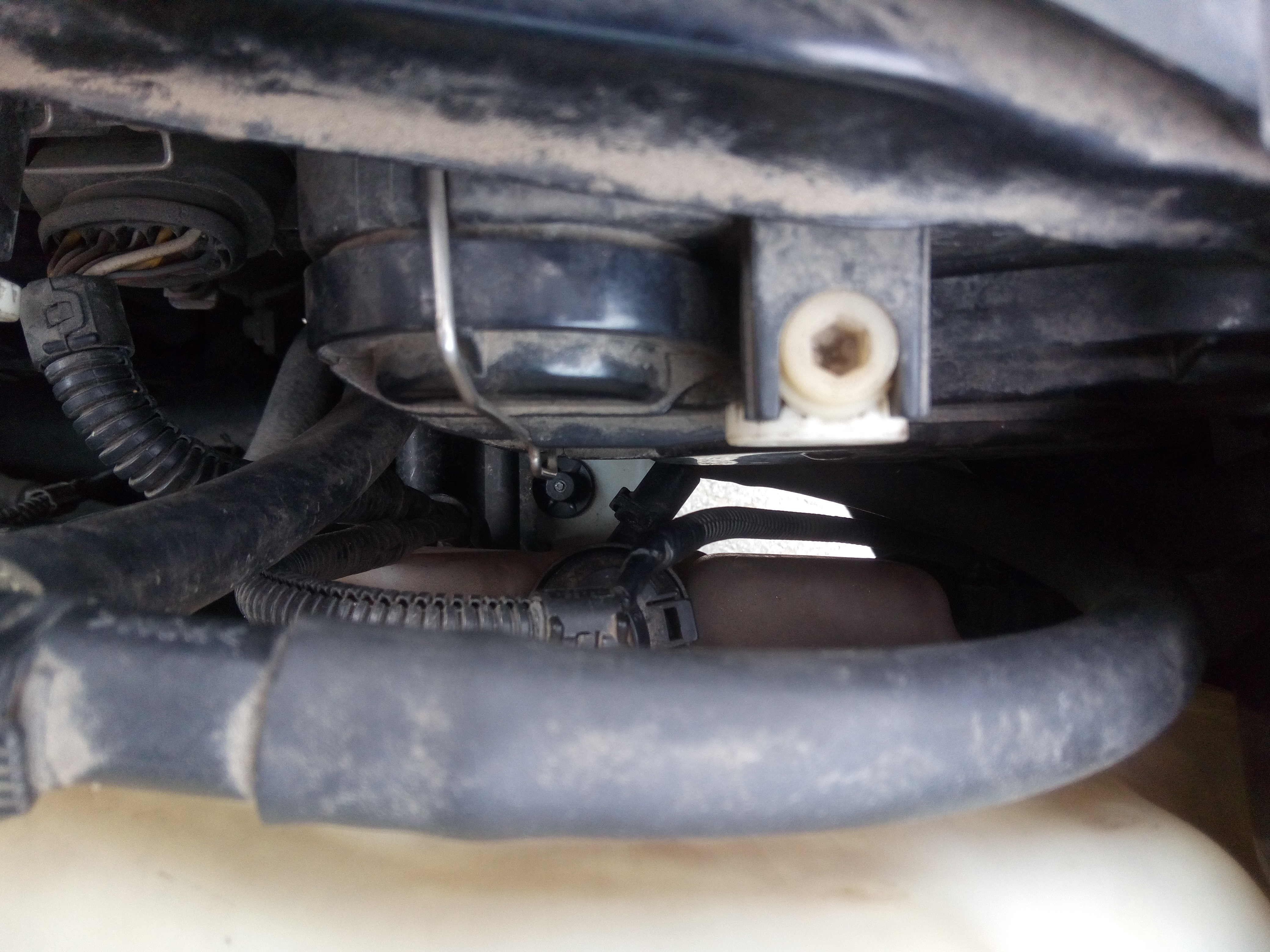

Привет отново,
Прикачвам снимки на коша,където е казанчето
Отвих двете го държащи болчета,реално започна да се движи, но не може да излезе. Голяма част от него е потънала към калника. Друг проблем е и ваденото на самите помпи от него.
Благодаря !

Re: Смяна на казанче за чистачки VW GOLF 4 1.6 SR 1998 г. AKL двигател
Мнениеот nikolay_ss » Вто 11 юни 2019 8:07
Тези 3-те казанчета около него със сигурност ги махаш, долната му част е много дълга тази която влиза в калника. Трябва да го изкараш под ъгъл. Разглабяй всичко около него, няма как да стане иначе.
