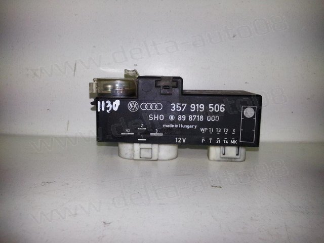

Здрвейте отскоро останових, че колата не и се включват перките и подминава 90градуса. Днес смених датчик на радиатора(с 3 пина е) и управлението на перките което е под казанчето за антифриз и никаква промяна пак не ги пуска ?! От къде може да е проблема. Имах датчик на смукателния колектор който е изолиран(понеже ми се разпадна в ръцете). ПП. Охлаждам я като пусна климатика и тогава сработват.

Провери буксите на голямото реле при левият ботуш за окислени пинове.Евентуално го смени за проба с реле от някой колега,което е сигурно,че е работещо...

slaveiko67 написа:Провери буксите на голямото реле при левият ботуш за окислени пинове.Евентуално го смени за проба с реле от някой колега,което е сигурно,че е работещо...
Чисто ново купих, свалих и от работеща кола и същата работа. Говориш за голямото черна кутийка под казанчето за антифриз ?

Ами,остава да провериш кабелите от датчика на радиатора до релето...Може при свалена букса при радиатора да окъсяваш единият пин с другите два...

а двете захранвания мери ли до модула ? идват 2 плюса единия е за първа /бавна/ степен на климатика втория е за бързата степен. виж и датчика мисля че се управлява по плюс мери и до него захранването

Включвател, шалтер... Датчик не е. Само прави верига. Действително може да премери. Трябва да има винаги 12В на един от трите пина на буксата.
