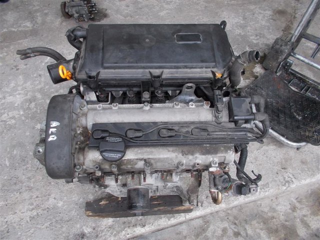

Проблема е масло в Антифриза. Няма антифриз в маслото на двигателя. Няма съществена загуба на масло.
Няма съществена загуба и на антифриз.
Двигателят е с код AKQ. Въпросът е конкретно този двигател има ли маслен охладител и ако да, къде се намира?
На обичайното място между конзолата за филтъра и филтъра не се вижда да има охладител.

Като го гледам на снимката няма.

На обичайното място няма, но гледам в разни каталози разни изчепени охладители затова питам да не би да е на друго място.
