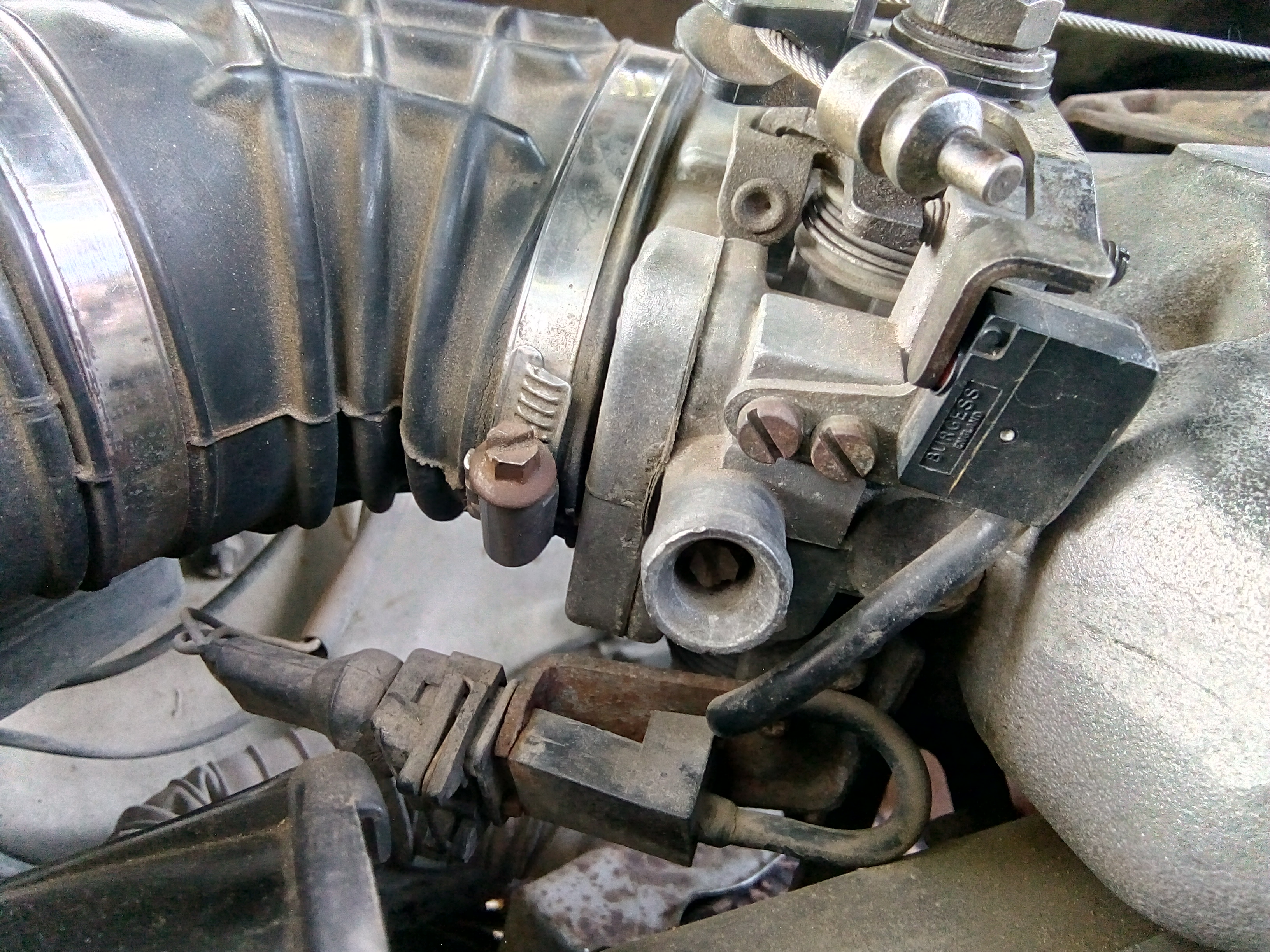

Не ми харчи много. Харчи не повече от 8 на 100 карам го с до 140 км ч. не повече. Този винт на дроселовата клапа на снимката от него ли се регулира притока на въздух? :c010

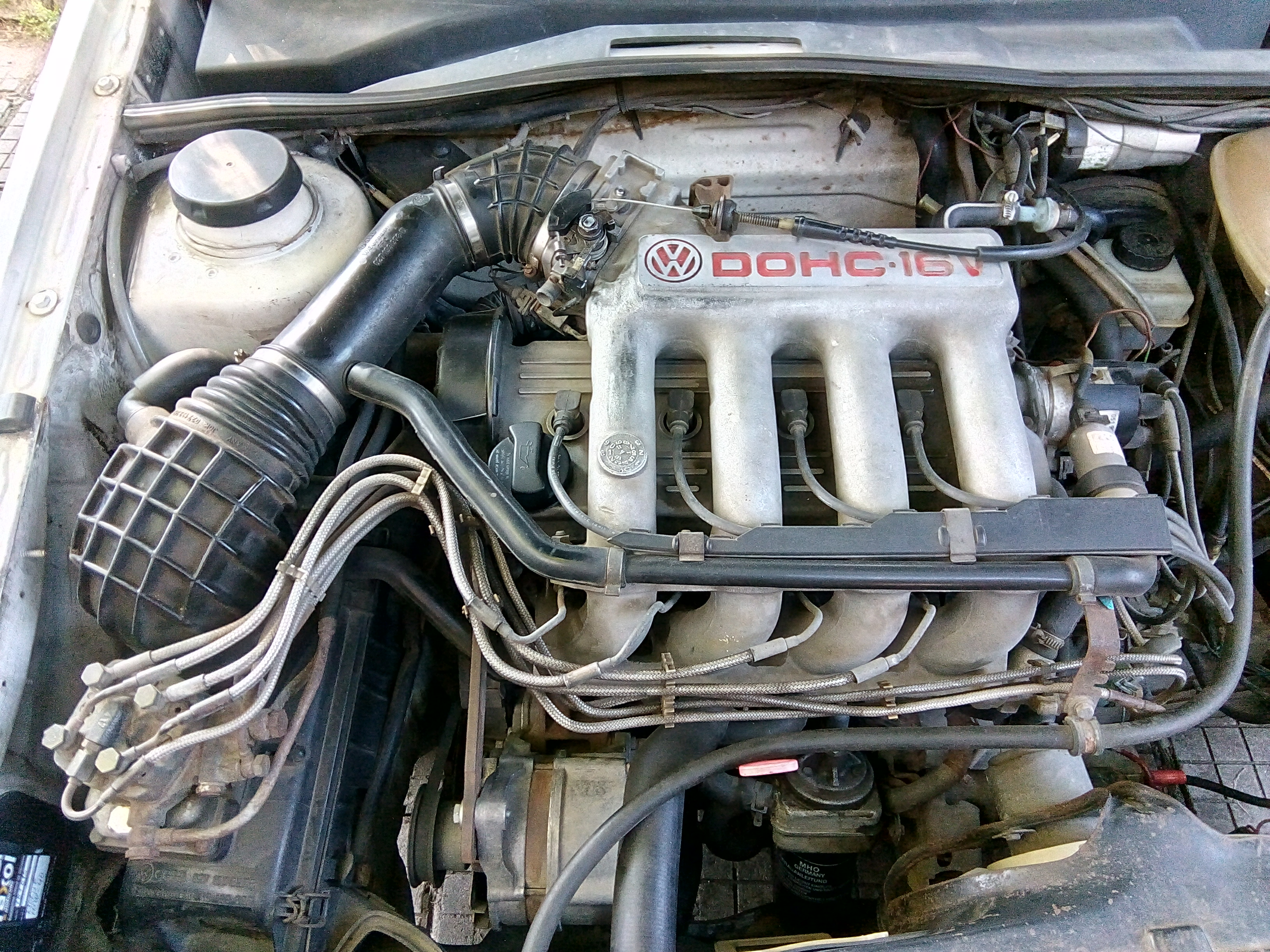

Това е двигателят. Моля за съвет сместа от къде се регулира притока на въздух.

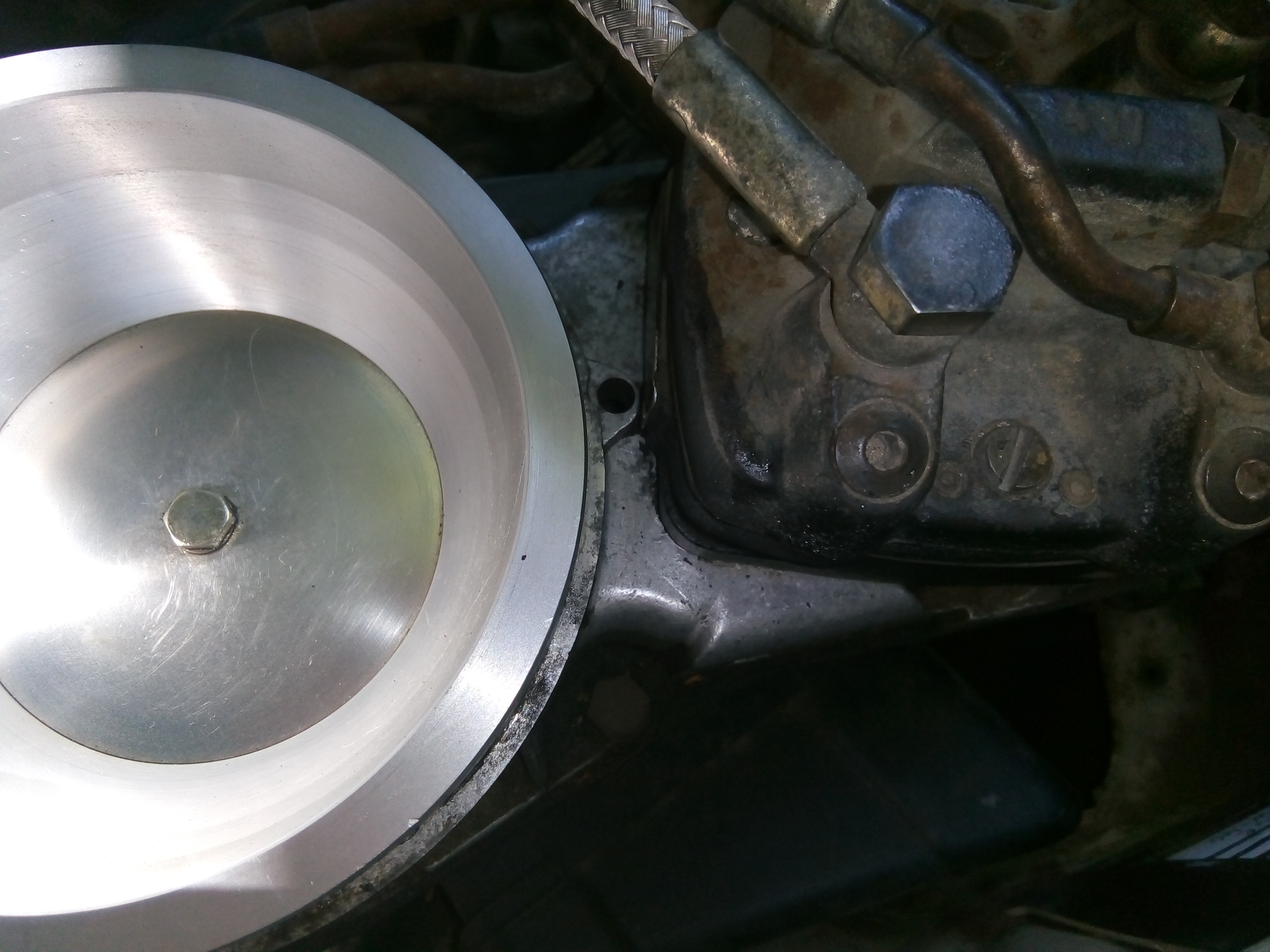

За тази дупка ли става въпрос? Там ли трябва да е шестограмния винт?

Същата ,но ти трябва газ анализатор.Предупреждавам те ,ако не знаеш какво правиш не пипай.
