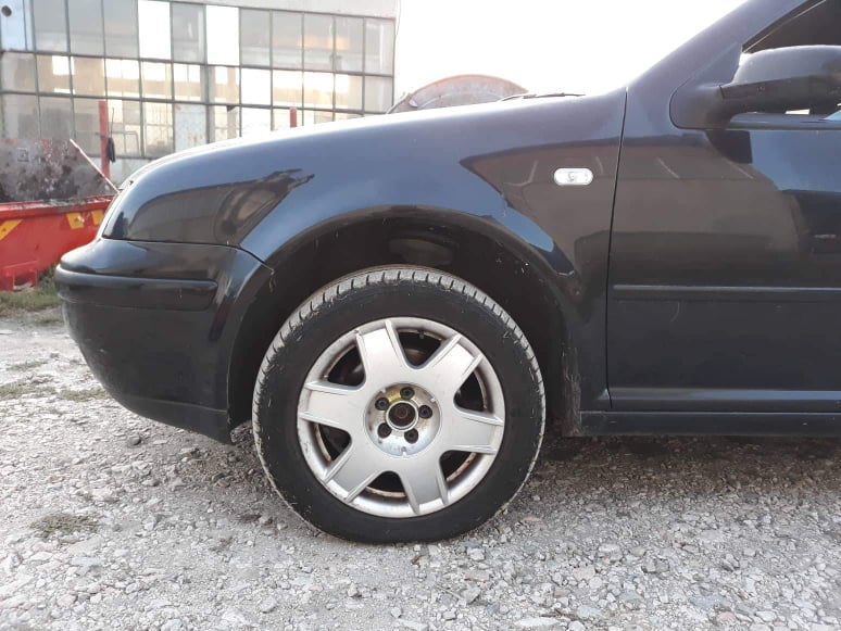

Какво те притеснява с повдигането с втулки.Трета година карам с втулки 3см отпред/отзад никакви проблеми.

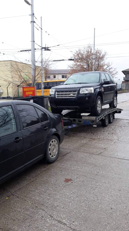

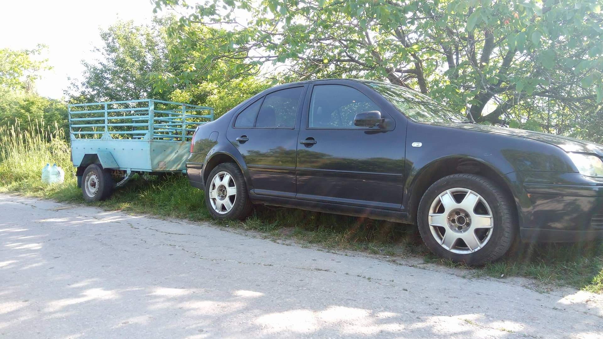

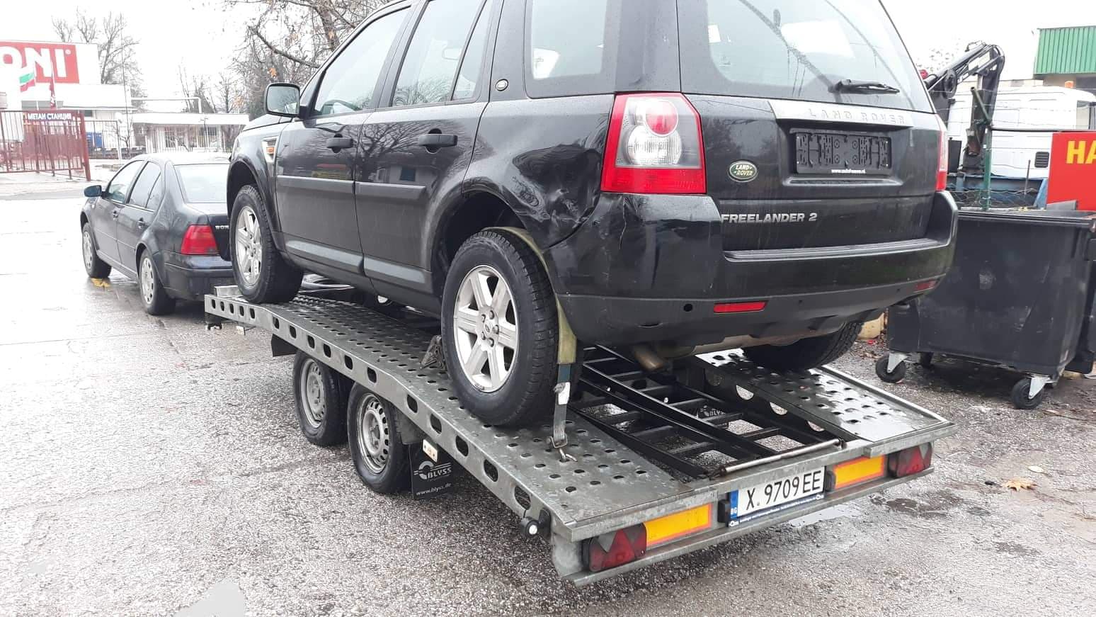

Слагай подложки и не се занимавай с глупости.Трета година карам с подложки , доста често ми се налага да закачам ремарке с товар 800кг и платформа за коли.
