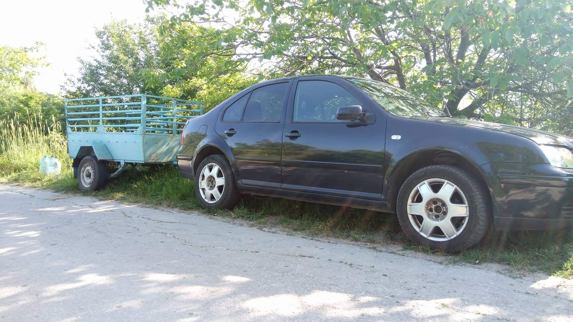

z_chakarov
Мнения: 197
Регистриран на: Нед 05 дек 2010 10:16
Местоположение: Хасково
Re: Повдигане на VW Bora?
Мнениеот z_chakarov » Чет 03 окт 2019 20:09
Слагай подложки и не се занимавай с глупости.Трета година карам с подложки , доста често ми се налага да закачам ремарке с товар 800кг и платформа за коли.
