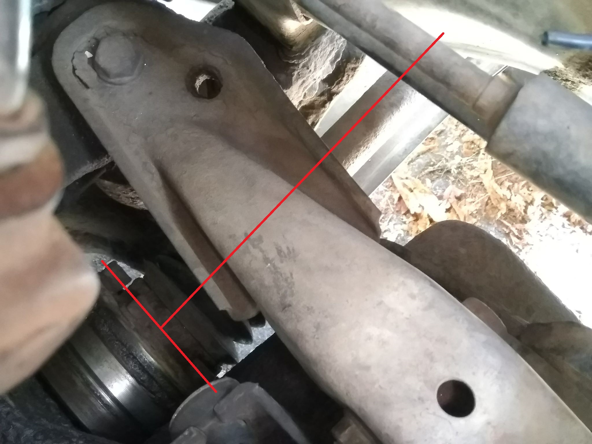

Загледах я преди малко,че напоследък нямам време да се занимавам и задния тампон е ок визуално,обърнах малко внимание на полуоската и карето и ми направи впечатление че вала стои под ъгъл.И двете предни гуми стоят на еднакво разстояние от калника/прага и бронята.
Дали може самото каре вътре да е изметнало?

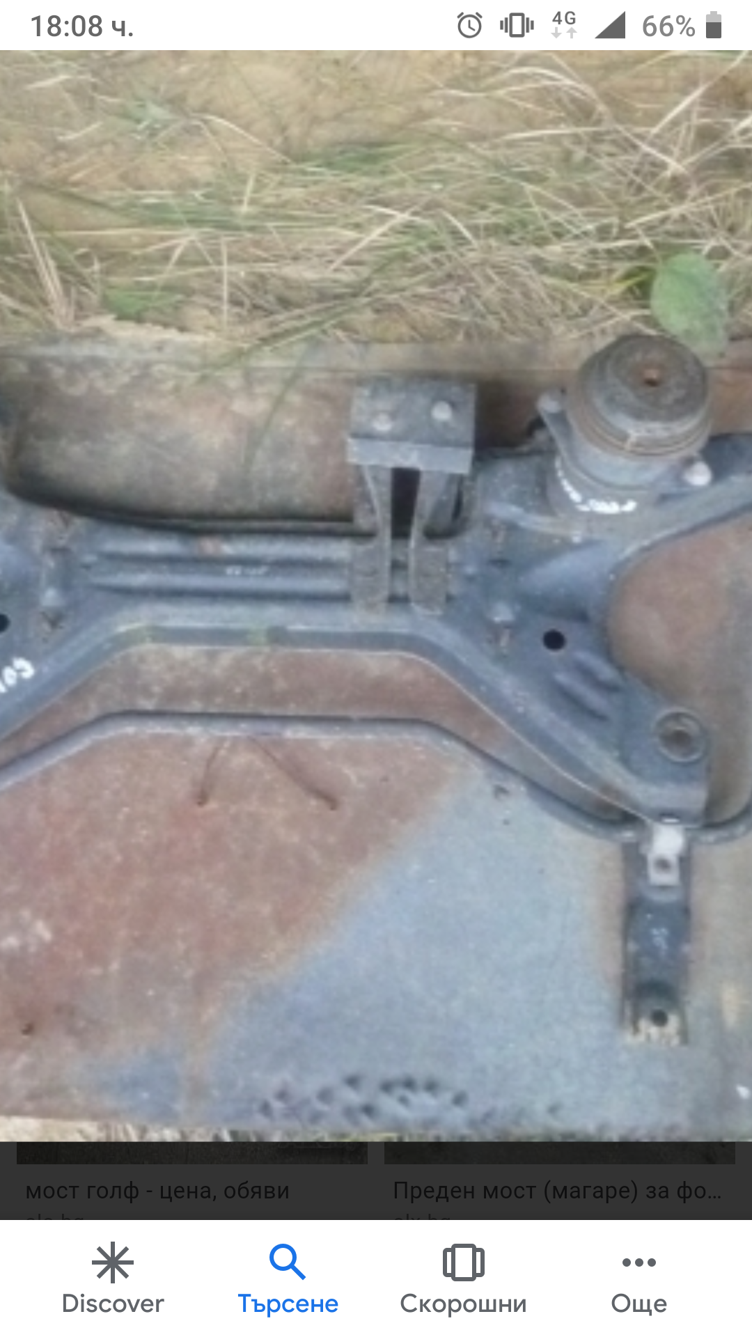

Здравейте колеги,проблема все още ми е на лице.Прегледана е цялата предница и окачването на двигателя и всичко е наред.Друго което забелязах е,че при мен липсва едно гумено/може би/ блокче хванато на магарето с две рамена като едното ми е отчупено.Каква му е функционалноста?
