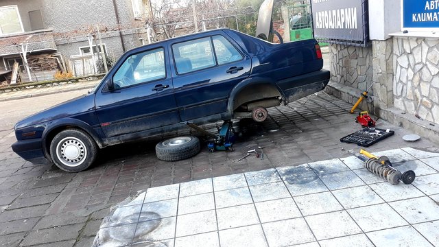

Здравейте онзи ден сменях задните амортисьори сложих новите всичко точно обаче днеска карах малко без музика и като се заслушаш се чува едно гадно скърцане не е от счупена пружуна защото ги свалях и си бяха перфектни чува се от горе от към бомбетата възможно ли е да е от тампоните

Музиката на макс и слагай камъни пред колелата като дигаш на крик да не ти се случи случка

Тампоните на моста. Честито.

Скърцането като че ли идва отгоре ако са тампоните на моста няма ли да скърца отдолу като седна на багажника и стана като се разгъне пружината тогава се чува

Болта на моста дето държи амортисьора се стяга накрая когато колата е на работно положение иначе или къса тампона или пука разхлаби ги на канал и ги стегни пак

Освен това имаше особеност при монтажа на горните тампони на амортисьора, вътре в купето. Там често са възможни грешки, та затова да скърца в тази зона. Не е лошо да се прегледат там нещата, за проверка на правилния начин за монтаж на въпросните тампони...

Днеска оправих гадното скърцане идваше от шоковия тампон свалих гумата намазах стержена на амортисьора с грес раздвижих шоковия тампон нагоре надолу сложих гумата направих едно кръгче няма грам скърцане мисля да направя същата процедура и от дясно за всеки случай да несе появи от другата страна същото гадно скърцане

Не зная дали е добра идея да мажеш точно там. Може да се натрупат боклуци и да полепнат.

Попринцип да не е препоръчително да се маже с грес но в случая само това помогна да се махне скърцането пробвах с масло но нямаше ефект
