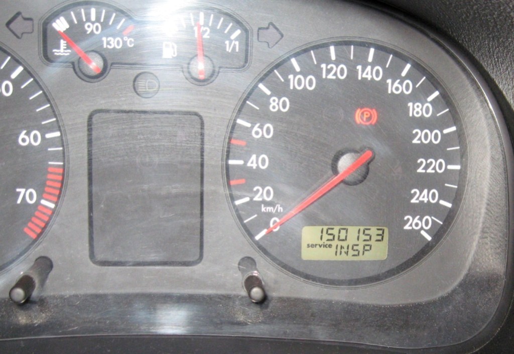

Здравейте, не ми работи датчика на температурата, тази стрелка в ляво от бензина на Голф 4 1.6 SR 101 коня. Иначе всичко в колата си работи нормално, парното също, обороти също (при студена кола са 1000, след няколко мин. падат на 900). Дори перката си включва лятото ,когато попадна в задръстване и най-интересното е че тогава стрелката 'направо отскача и отива на 90 градуса и като се включи перката си пада температурата и стрелката си намалява.,но това само лятото при задръстване,през останалото време не работи, стои най-долу в ляво. Какво да правя ,от какво е ,колко струва и да го сменям ли задължиелно ?

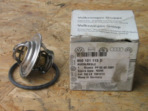

Цял ден чета за този проблем и пак не разбрах кое точно ми е за смяна, датчика на темп. или термостата ? Ако е термостата, този става ли , че го намерих за 21 лв. чисто нов с гуменото у-ние ?

Извади кабела от датчика и го дай на късо, да видиш дали ти работи веригата след него. Стрелката трябва да отиде най в дясно, при подаден контакт. Ако отиде в дясно, тогава сменяй термостата. По принцип те се прецакваг най много. Има писано много за смяната, какви термостати и т.н. :lovevw

температурния датчик е е то това,само че зелен-
най-добре смени и двете за ти е по-сигурно:)

Как да извадя кабела от датчика, като не знам къде се намира този кабел и датчик.,не разбирам нищо от двигатели. Може ли някой да покаже къде се намира това чудо ? :rolleyes Извадя ли кабела сам ще си го сменя ,няма да давам пари за майстори. След всички признаци по колата съм почти сигурен ,че е термостата.

Вероятно термостат,има писано,как се проверява :thup

Температурния датчик има четири пина. Първи и трети дават информация на уреда на таблото, за който ти питаш, а втори и четвърти пращат данни на ECU-то.
Контролните стойности са ей тук.
Ако той е наред, тогава проблема е в самото табло.

Благодарско за полезната информация.,а това (INSP service) дето ми мига всеки път като паля от този проблем с датчика ли идва ?

Service inspecion-а няма нищо общо с уреда за температурата. Това е напомка, че е дошло време автомобила да се обслужи. Разбира се, ако си го направил, но не си го занулил тогава, функцията ще ти се покаже преждевременно. Същото го има и за маслото Oil INSP.
Как да занулим Oil Service и Inspection Service на Golf IV:
1. Натискате и задържате бутона за нулиране на "дневния" пробег (долу в дясно на таблото
2. Завъртате контактния ключ на позиция "контакт" (не палите)
3. Пускате бутона за "дневния" пробег и на дисплея излиза Service OIL
4. Завъртата бутона за сверяване на часовника (долу в ляво на таблото) на дясната страна
5. На дисплея излиза Service OIL ----
6. Ако искате да занулите и Service INSP, натискате отново бутона за зануляване на "дневния" пробег (долу в дясно), на дисплея излиза Service INSP
7. Натискате отново бутона за часовника (долу в ляво) на дясната страна и на дисплея се показва Service INSP ----

Оказа се, че и термостата и датчика си работят.,проблема е в таблото.. :c020 То не знам дали е свързано ,но не работи и копчето за зануляване на дневният пробег.,от където не мога да зачистя INSP Service.,но не мисля че ремонта ще е лесен, поради махане на многото детайли, така че засега се отказвам, остават така нещата.. :mhihi
Да не е някое бушонче, ама едва ли ?
