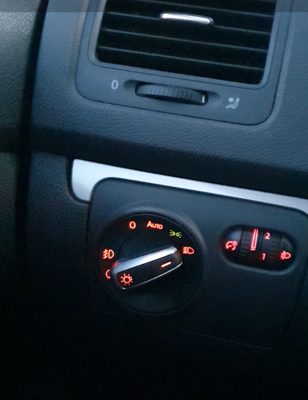

Проблема е, че доста често подсветките на бутона за фаровете се самоизключват незнайно защо.

Ключа е 20лв най-лесно нов. Иначе най-вероятно има студена спойка и може да се презапои.

На мене ми изгасва когато изгори крушката на запалката.

Интересното е, че ако завъртя ключа на нула и пак го пусна - подсветките се появяват за момент и след секунди изгасват. Не е само по ключа за фаровете. Същото става и с едни червени лампички горе на плафона, триъгълния бутон за аварийките, бутона долу за ESP... явно нещата са свързани.

Студени спойки в ключа,разглоби го и презапои всичко по него.

Благодаря за мнението. Ще си поиграя да го разглобя. Този ключ го купих преди около 2 години :confused. Оригиналния на колата беше в ужасен вид... надраскан.

plamingo написа:Интересното е, че ако завъртя ключа на нула и пак го пусна - подсветките се появяват за момент и след секунди изгасват. Не е само по ключа за фаровете. Същото става и с едни червени лампички горе на плафона, триъгълния бутон за аварийките, бутона долу за ESP... явно нещата са свързани.
Точно виж крушката на запалката 100% е изгоряла и при мене беше точно така.

Ако пазиш стария пробвай с него какво е положението.

Даже не знам къде там има крушка! При мен никога не е светило в тази зона. Лесно ли се разглобява?

https://forum.vwclub.bg/viewtopic.php?t=459513 ето ти подобна тема
Не е сложно вадиш пепелника, сваляш декорацията пред запалката, има две болчета се отвиват и излиза запалката. Разглабяш и сменяш крушката.

https://www.youtube.com/watch?v=SrLPcL1pMPs и при тебе е същото
