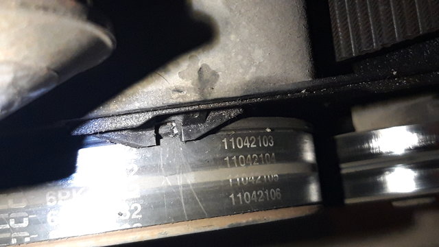

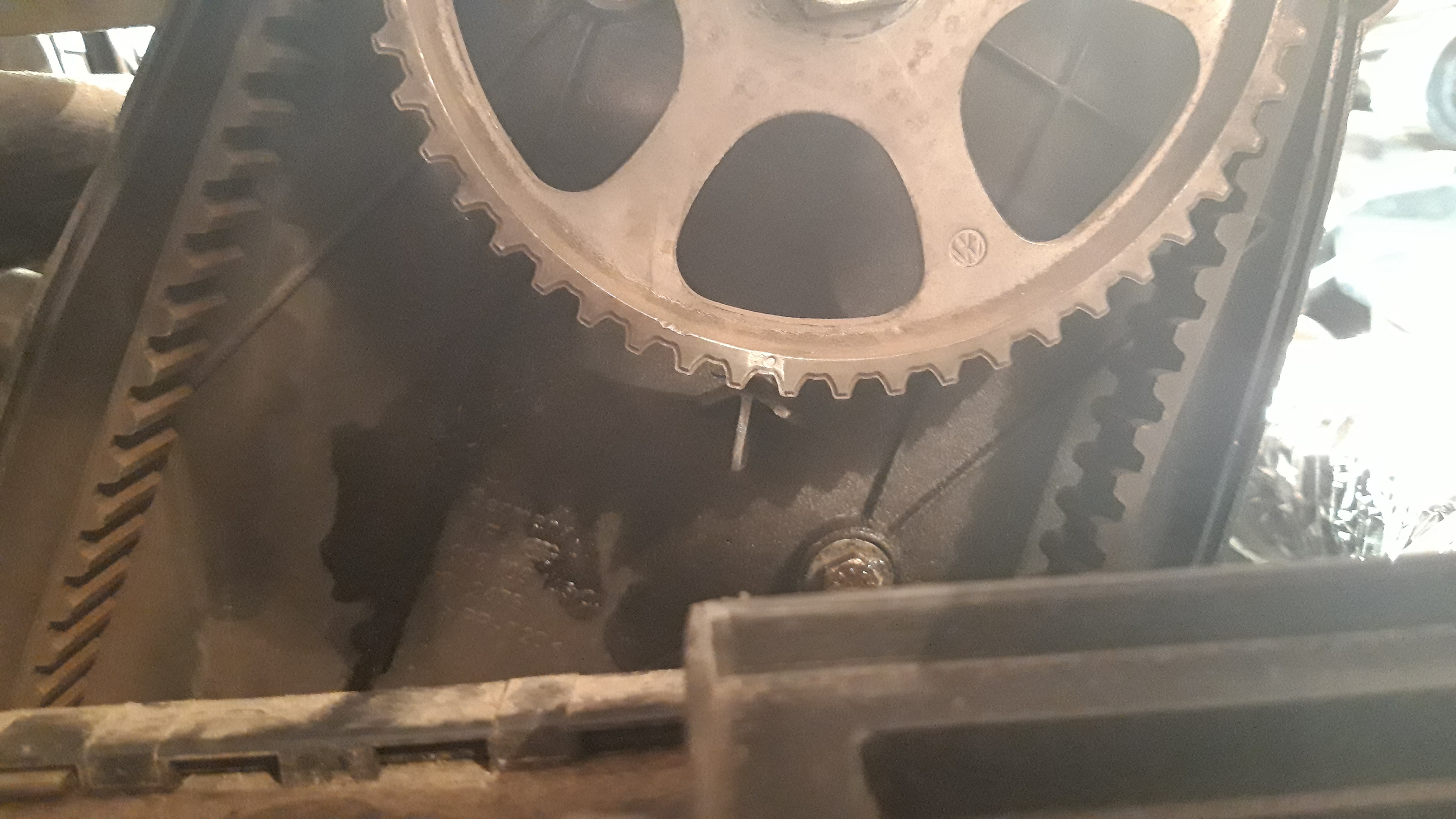

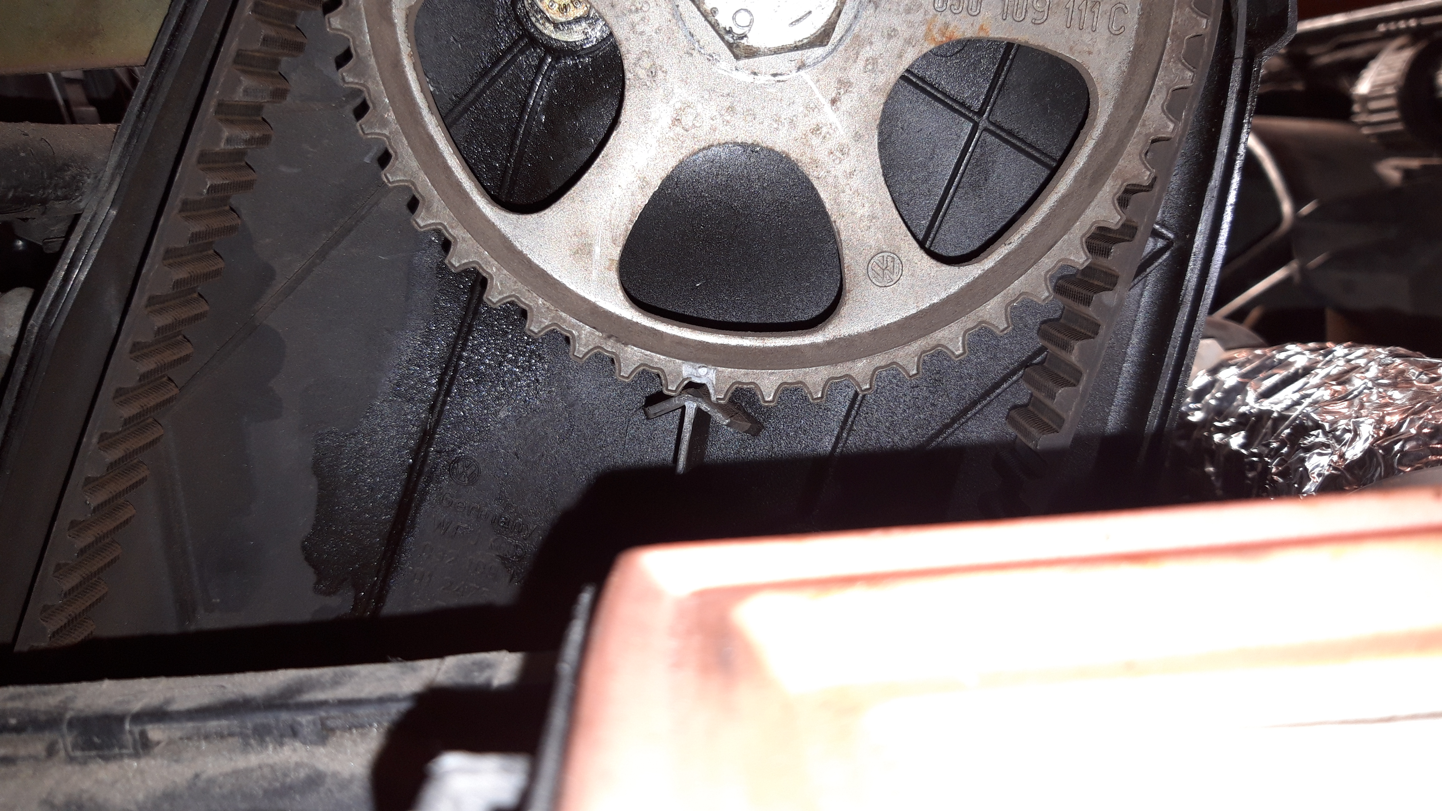

При вторият майстор, аз бях там и преди да го зацепи го гледах не беше зацепен с 1 зъб на разпределителният вал, след презацепването пак гледах и беше точно на белег.

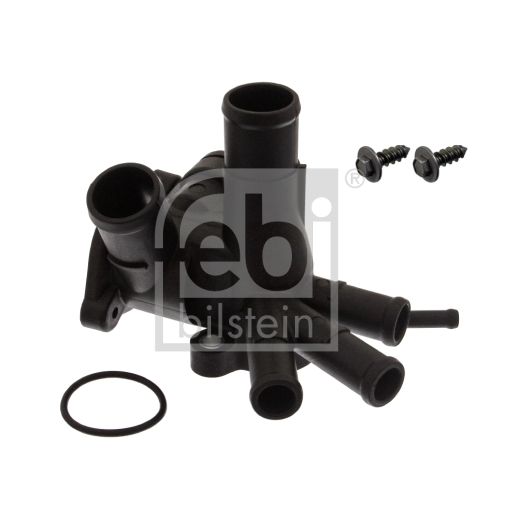

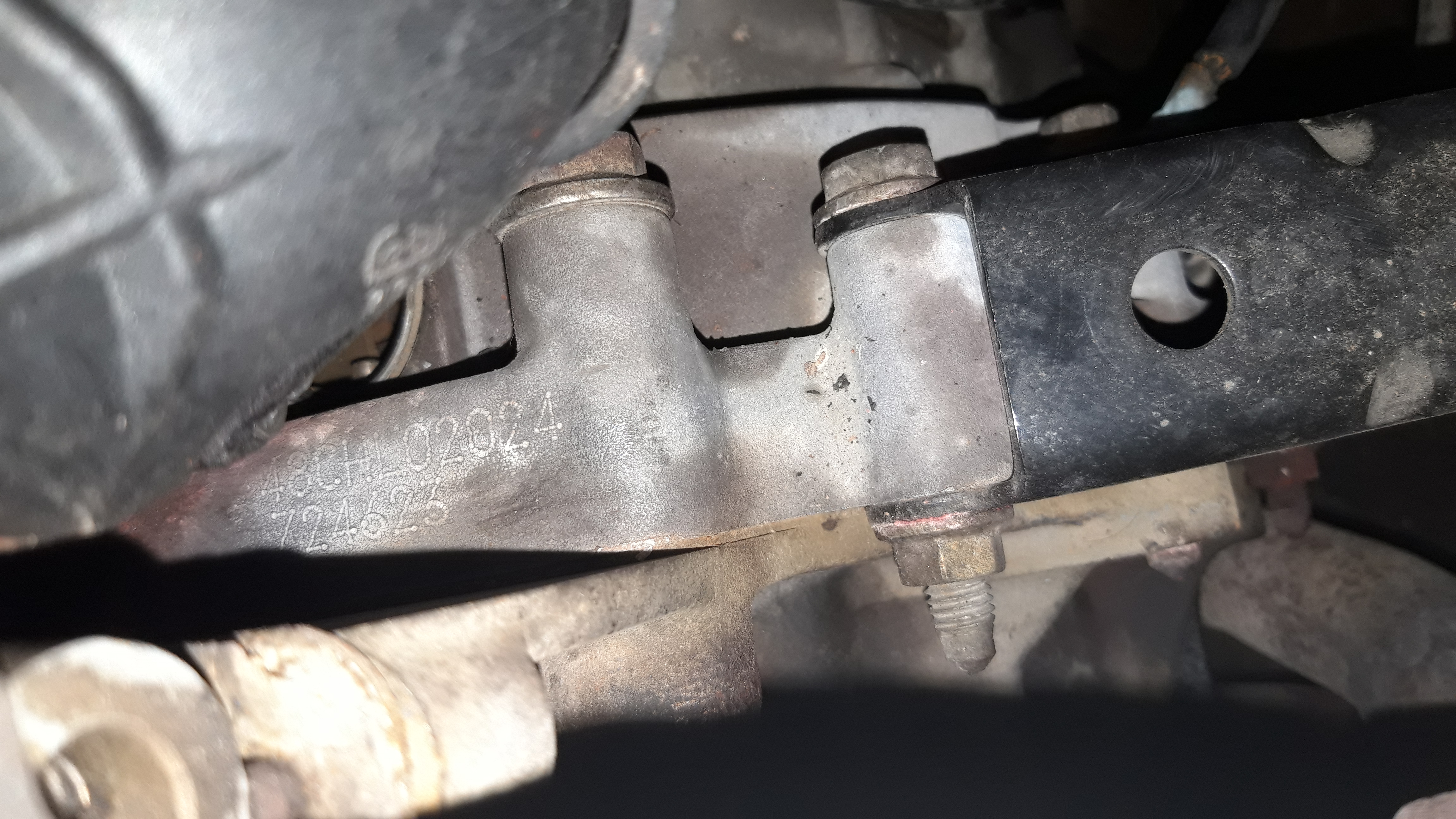

Нямам свободно време, а сега ще трябва дя купя целият корпус на термостата че сълзи от към блока.

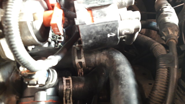

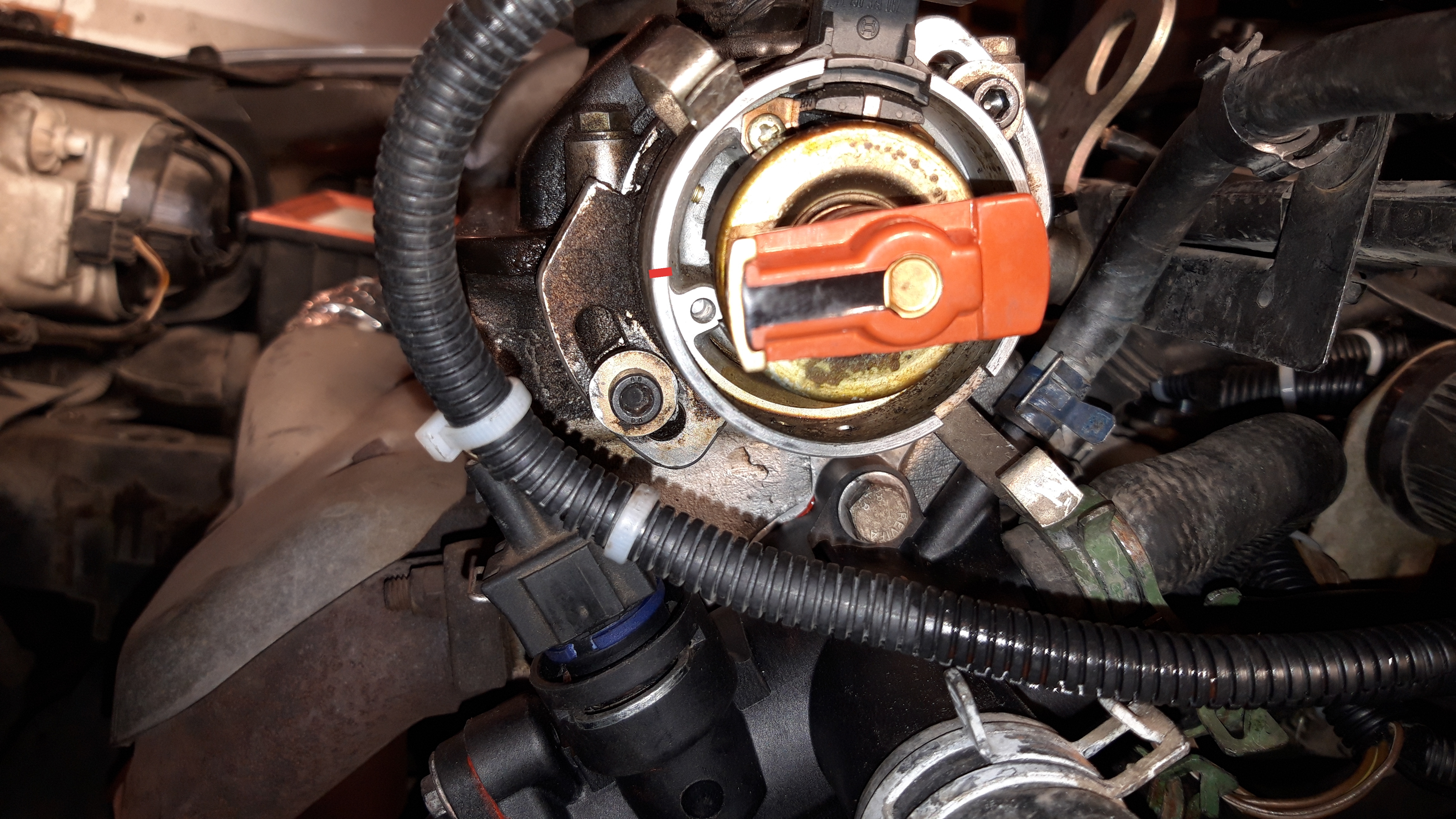

А това с отверката го правихме с един приятел, че съм слаб в сверата на двигателите за да проверим дали палеца на делкото сочи към кабелите на всеки цилиндър. Бутаме отверката в 1ви цилиндър в горна мъртва и палеца сочи към кабела за 1ви, така 3ти, 2ри ,4ти и палеца сочи към кабелите на цилиндрите. То ако не зацепен разпределителният би трябвало палеца да не сочи към съответният цилиндър? Или аз неко бъркъм ?

Tова което сте направили 4 пъти е излишно; правиш само на 1 цилиндър останалите няма кво да се бъзикаш щото нищо не можеш да провериш. Стефан ти вика да сложиш КВ /маховика/ на белега /нула градуса/ и да видиш РВ /разпр, вал дали е на белег и палеца на делкото да сочи към 1 или 4 цилиндър. Това ''или'' се уточнява като видиш по гърбиците на РВ кой цилиндър е в такт згъстяване/ нито една от гърбиците не е натиснала клапан/

Ще пробвам и така, но по неговите думи да гледам на отвора на скоростната кутия 0% а не на зъбното колело отпред на шайбата? Ако РВ не е зацепен примерно с 1 зъб не трябва ли за измести и палеца на делкото и да не сочи точно към кабела примерно за 1ви цилиндър. И пак да се повторя не разбирам от двигатели, затова съм карал колата при двама различни майстори, по съм в час с електрониката на автомобила.

Колега, според мен правилното зацепване се прави така:
1. Сваляш капака на ангренажа и нагласяш белега на РВ (един оборот на колелото на РВ отговаря на 2 оборота на КВ-Маховик)
2. След като си го нагласил махаш тапата и самата втулка, в която влиза тапата над маховика.
3. Там трябва да имаш на самия корпус на СК нещо като показалец, който с тънък връх да сочи надолу към маховика
4. Точно под върха трябва да имаш белязка - цифра, прорез и т.н. - при някои модели има две белязки, при други една (като при мен)
5. Ако си с две - търсиш нещо, което да прилича на 0. Тази 0 трябва да е посочена от показалеца на СК, когато колелото на РВ е поставено на белег. В противен случай, колата ти НЕ е зацепена правилно.
6. Ако горните условия са изпълнени и всички маркировки съвпадат минаваш по натам - въртиш леееееко ангренажа по посока обратна на въртенето на мотора (т.е. към купето). Въртиш мноооого леко, докато нулата отиде назад и съвпадне другия белег на маховика - при някои е означен с I. Т.е. това ти е центровката за ПРЕДВАРЕНИЕТО. Когато показалецът на СК сочи към този белег I, сваляш капачката на делкото и поглеждаш накъде сочи палецът. Трябва да е насочен към първи цилиндър - т.е. искрата трябва да дойде няколко градуса ПРЕДИ ГМТ (статичната, базовата или както се нарича). Би трябвало на корпуса на самото делко да имаш белязка заводски - една чертичка (аз имам такава). Тя трябва да съвпада с центъра на върха на палеца. Аз изрязвам една кабелна превръзка (миша опашка) под формата на стрелка и я слагам на мястото на палеца, като сочи към корпуса и белега.
7. Много е важно да знаеш, че тази настройка е базова и много често на око е трудно да се уцели точната центровка на предварението. Затова, може да потърсиш някой със стробоскоп, да вкарате колата в режим настройка (авариен) и да въртите делкото докато станат градусите (5-6). Другият вариант е да се вкара колата в авариен и да се завърти леко делкото в някоя посока и да се тества.
Хубаво е, когато нагласиш всички маркировки - да погледнеш на капака долу на шайбата на КВ дали също съвпада, за да може после евентуално по нея да се работи със стробоскопа.

Майстор Стефан е казал всичко по въпроса, Но преди време тук се изказах че стробоскопа е пунта мара затова сега ще уточня че за да бъде белега осветяван от стробито НЕПОДВИЖЕН и да можеш точно да прецениш дали е 6 или 9 градуса мотора трябва да се върти с постоянни обороти иначе белега се движи на ляво и дясно. Начина без стробо... е ; слагаш КВ на 6-7 гр, или на първата черта на КВ, ако чертите са 3 -слагаш между първа и втора,разхлабваш делкото, вадиш на първи цилиндър лулата, мушкаш и една свещ, даваш контакт и почваш бързо да въртиш делкото на ляво-дясно и гледаш и слушаш кога и къде прескача искрата и там спираш делкото После в движение правиш проби докато ти омръзне или хареса

Аз след зацепването вчера си нагласих делкото на слух. Колата движи перфектно в момента. Одеве извадих ламбда-сондата - направо е излъскана почти като нова. Което значи, че моторът ВЕЧЕ работи добре.
Не съм майстор, просто не ми се ходи по майстори или по-точно не ми се дават пари, след като после пак сам си го дооправям след майстора. За стробоскопа си прав, донякъде. Но съгласи се, че на око или с транспортир няма как да направиш точни градусите на предварението. Аз си бях изрязал от картон един шаблон с градуси. Сега като метна новата глава на бабичката ще го ползвам, като си оправя всички белези да съвпадат по всички колела и маховик.
Колегата ако иска може да опита - примерно прави всичко на ГМТ, палецът на средата на белязката на делкото. Местиш 5 градуса към предварение и воала. Би следвало да е всичко точно без нужда от стробоскоп.

Здравейте колеги, искам само да добавя че съм купил корпуса на термостата които се слага към блока. И е дошъл ремонтния комплект в еконта, само трябва да го взема за моното, че

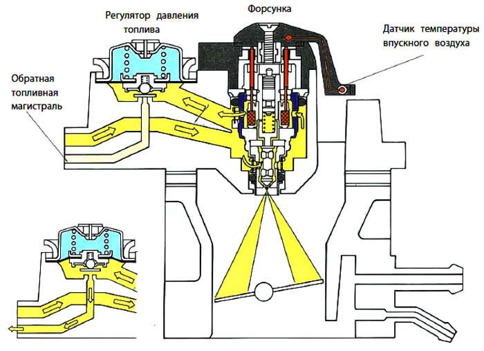

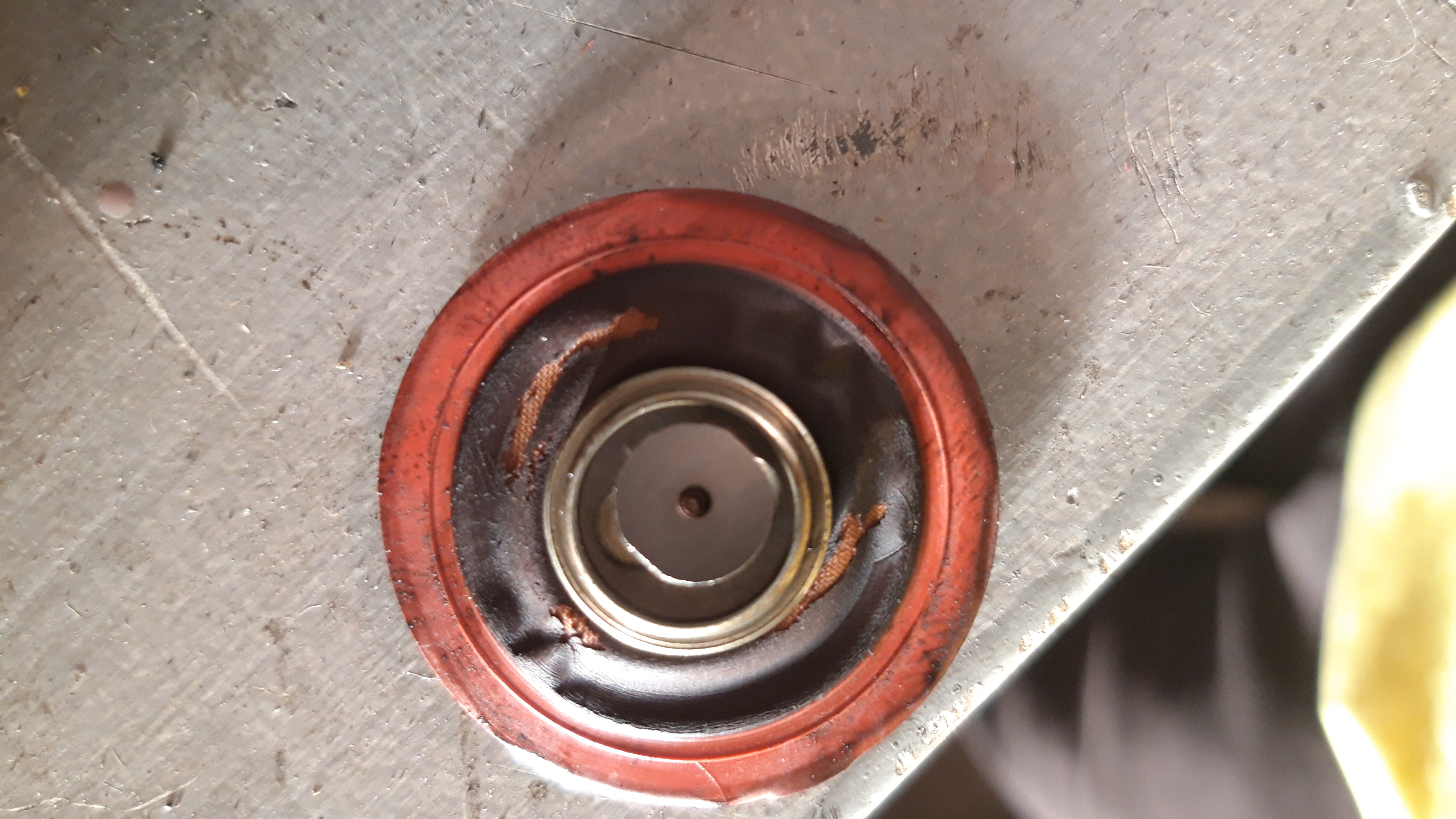

намерих една схема на моното и ясно се вижда че ако е сцепена мембраната на регулатора на горивото цялото налягане ще мине през дюзата или под уплатнението на дюзата. И си мисля че от там идва високият разход и не доизгорелият бензин, затова ламбсондата държи над 1V.
Утре или други ден, започвам отново да се боря с голфчето. И дано да имаме хубав краен резултат поне с разхода и вървежа, че ме чака и перката да правя и др леки работи ...

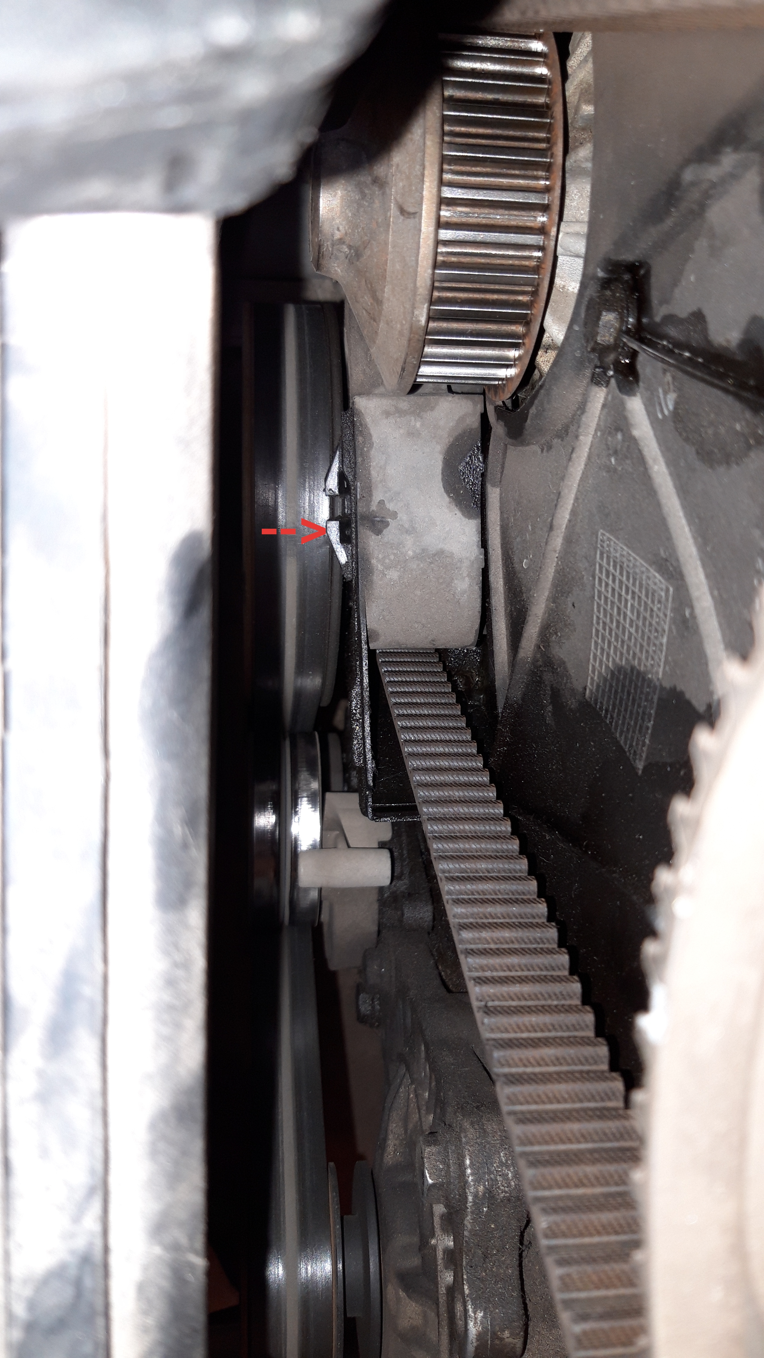

Колеги днес смених корпуса на термостата и проверих зацепването, за мен е ок. Също така сменим платанцето, даже беше залепило от долната страна че като дръпнах с клещите и се чу като засмукване на въздух а то в маркуча за излишното гориво празно... и филтрите на дюзата смених, утре наливаме антифриза и палим.
Само да допълня делкото съм го оставил да е на средата на палеца и на маховика само това има и е вертикално на мотора.

Е делкото сочи към 1ви цилиннър

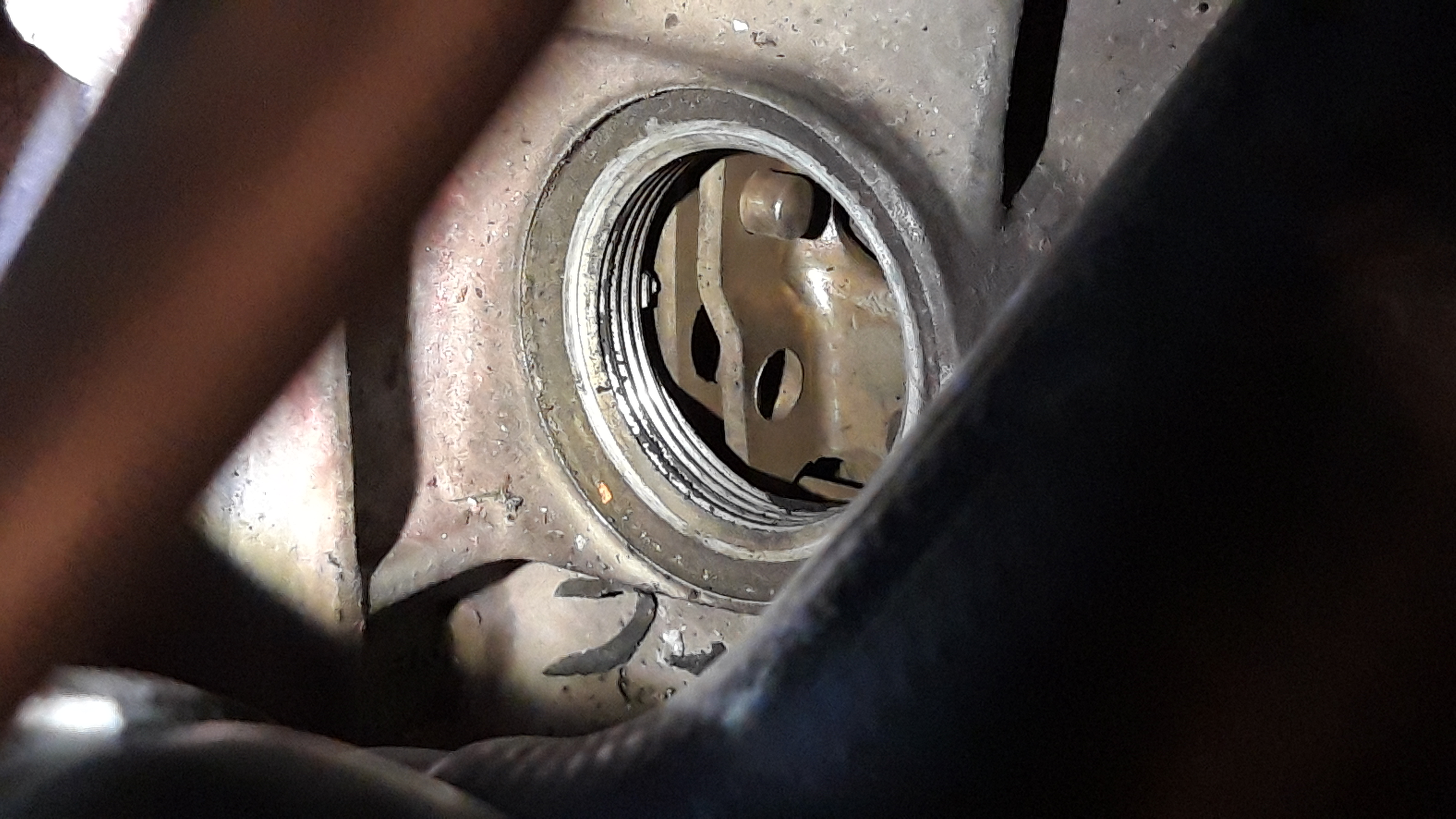

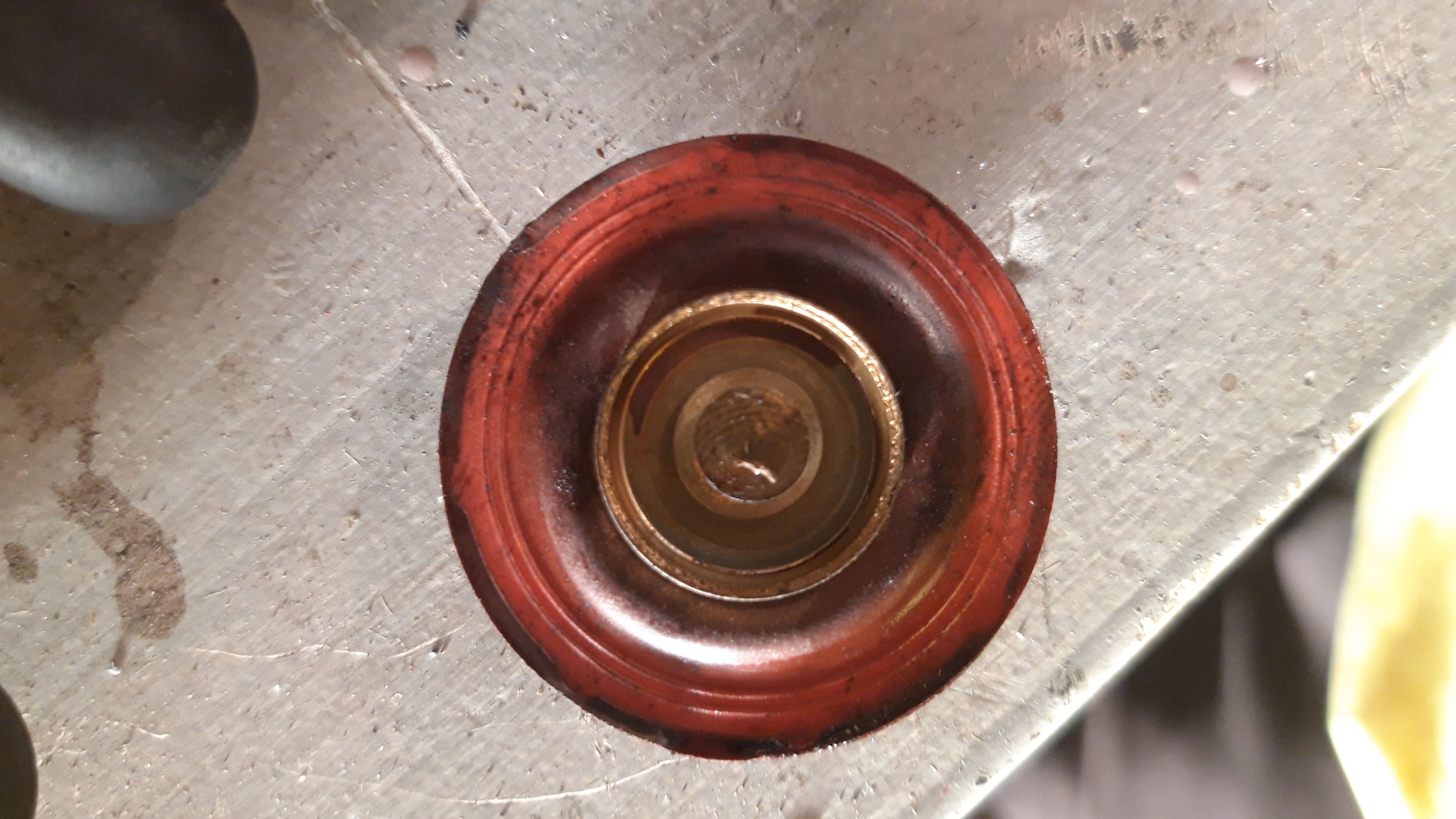

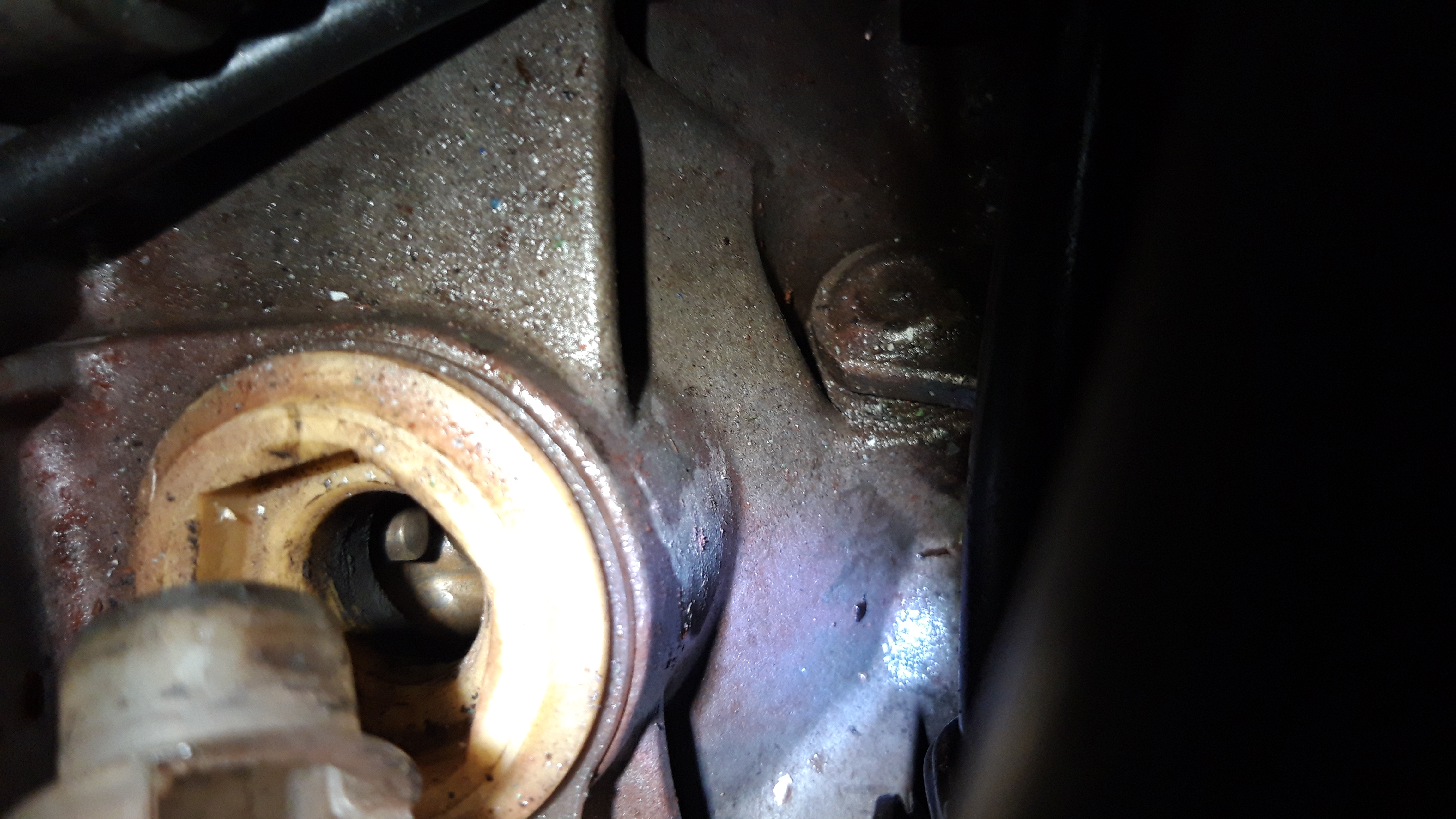

Колега, само през тапата не се вижда. Маха се и шестостенната втулка, на която е забита самата тапа, за да се види белязката.
Иначе тази мембрана на регулатора е за кофата.

Смених мембраната с нова, даже и двата филтъра на дюзата. Нямам чак толкова голям шестограм да я отвия...

Слагаш гайка и с ключ я развиваш, аз също нямам
Без да я махнеш нищо не се вижда, реално все едно не си гледал там, резката за белега е малка.

Re: Слаба мощност при Голф 3 1.6 ABU + много висок разход

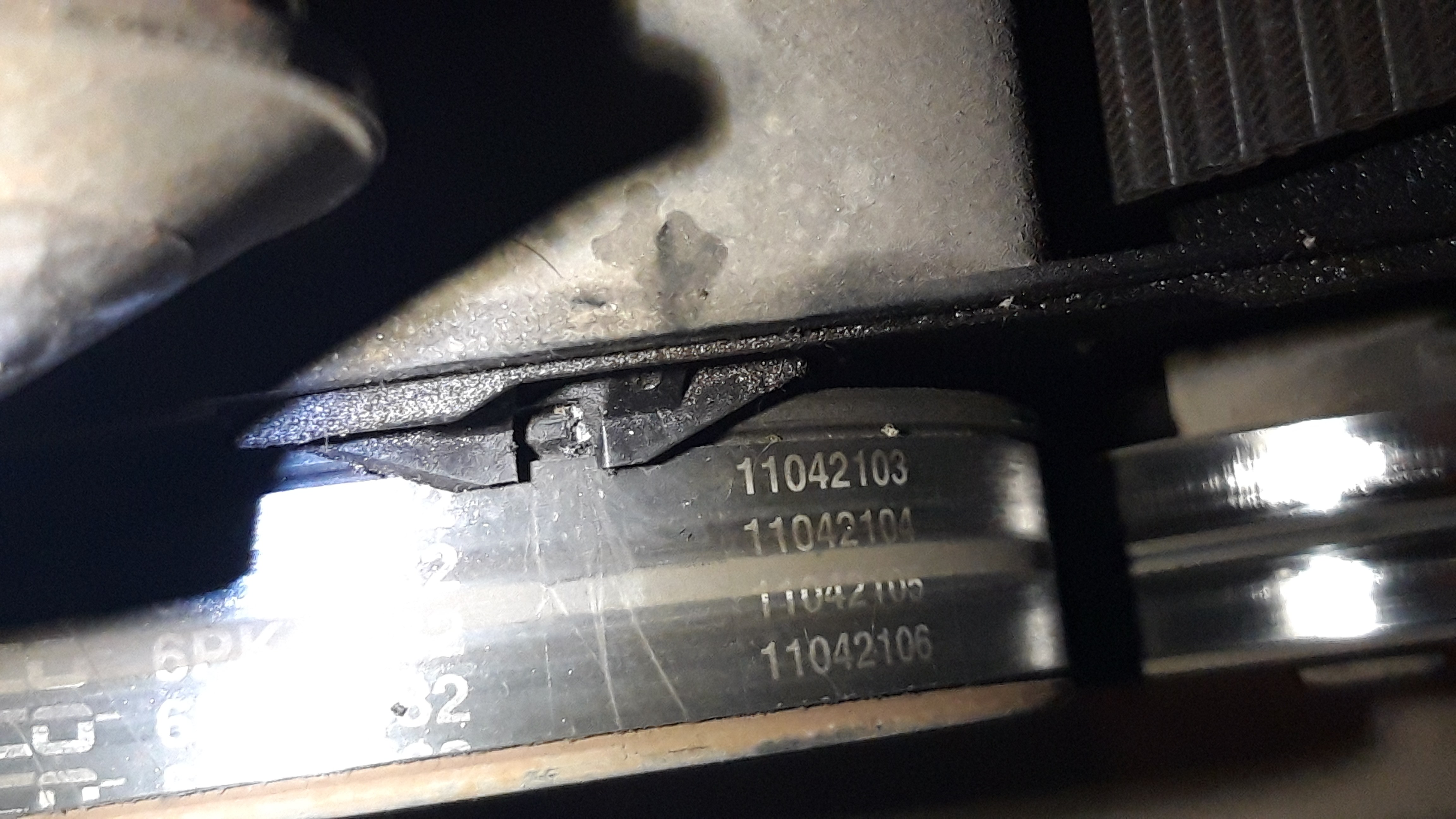

Колеги на КВ на скоростната кутия няма белег.
Превъртях ме го 2,3 пъти никаде няма белег нито 0 нито |
Даже и номера на скоростната кутия.
