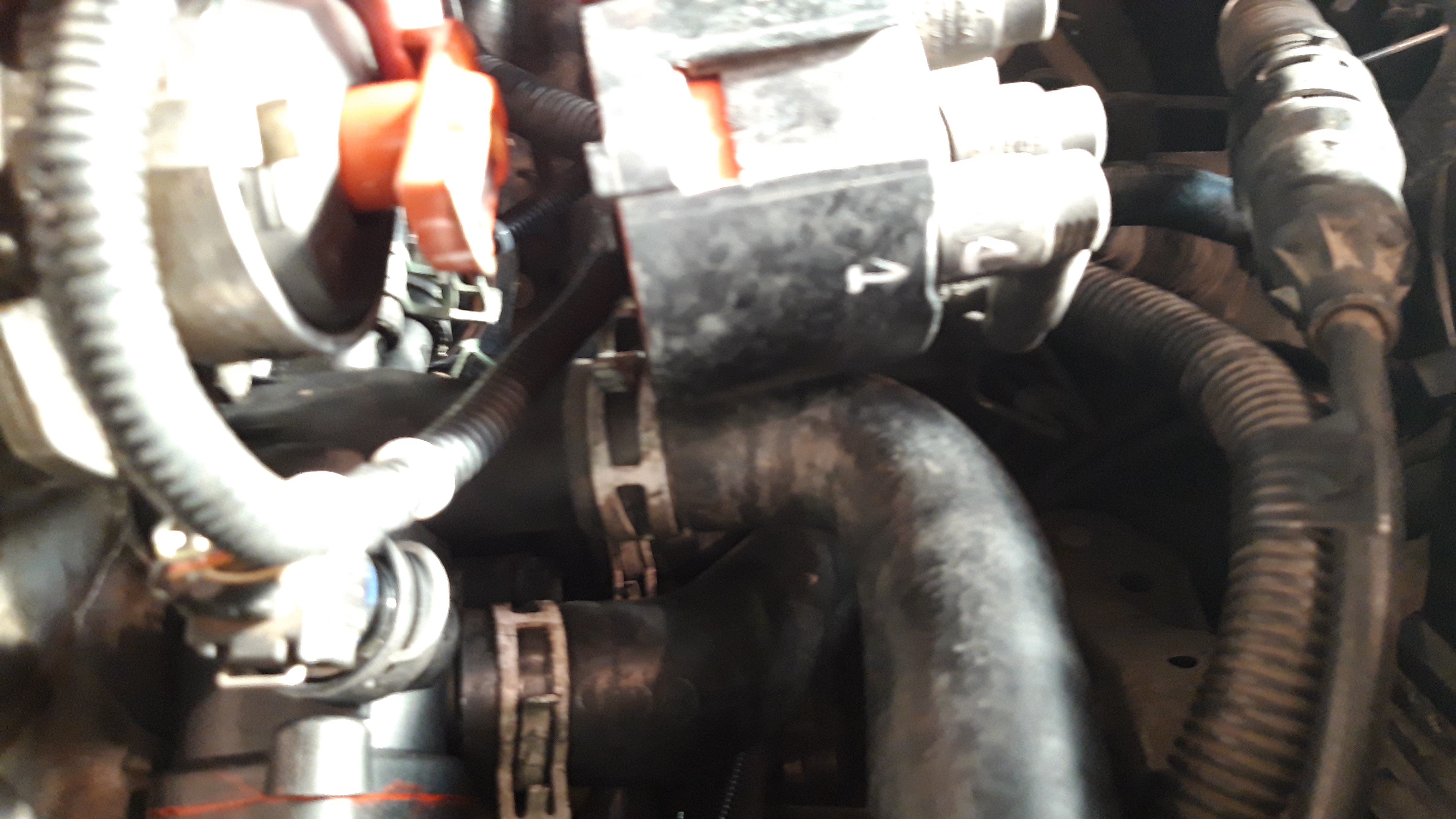

А това с отверката го правихме с един приятел, че съм слаб в сверата на двигателите за да проверим дали палеца на делкото сочи към кабелите на всеки цилиндър. Бутаме отверката в 1ви цилиндър в горна мъртва и палеца сочи към кабела за 1ви, така 3ти, 2ри ,4ти и палеца сочи към кабелите на цилиндрите. То ако не зацепен разпределителният би трябвало палеца да не сочи към съответният цилиндър? Или аз неко бъркъм ?

Tова което сте направили 4 пъти е излишно; правиш само на 1 цилиндър останалите няма кво да се бъзикаш щото нищо не можеш да провериш. Стефан ти вика да сложиш КВ /маховика/ на белега /нула градуса/ и да видиш РВ /разпр, вал дали е на белег и палеца на делкото да сочи към 1 или 4 цилиндър. Това ''или'' се уточнява като видиш по гърбиците на РВ кой цилиндър е в такт згъстяване/ нито една от гърбиците не е натиснала клапан/

Колеги днес смених корпуса на термостата и проверих зацепването, за мен е ок. Също така сменим платанцето, даже беше залепило от долната страна че като дръпнах с клещите и се чу като засмукване на въздух а то в маркуча за излишното гориво празно... и филтрите на дюзата смених, утре наливаме антифриза и палим.
Само да допълня делкото съм го оставил да е на средата на палеца и на маховика само това има и е вертикално на мотора.

Е делкото сочи към 1ви цилиннър
