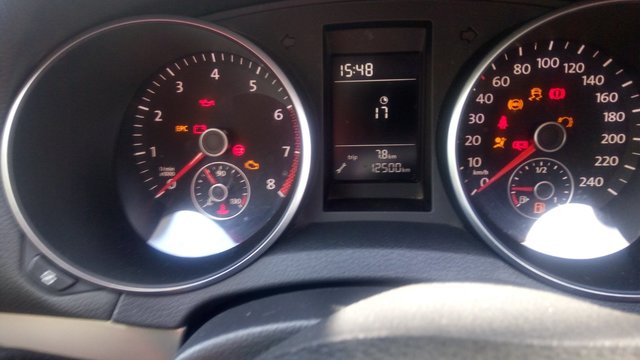

Здравейте,
Някой може ли да помогне защо излиза следното съобщение при голф 6, Бензин - trip 17 в средата на снимката при даване на контакт/палене и след малко изчезва?
Предполагам това е някакъв сервиз за напомняне, но за какво е? Не намирам нищо из нета и също така как се трие.
Благодаря на отзовалите се! Пазете се!

Това нее проблем. От бутоните на борд компютъра можеш да си го промениш на друго да ти показва ( температура, моментна скорост и разход)

Как става това? И за какво е това след като казвате, че не е проблем?

може да е колко дни остава до годишната инспекция.
Лесно се нулира с кабел VCDS.

Лесно се нулира, ако се знае за какво е?

още ли стои на 17 ?

Не, намалят дните. Никой не може да каже за какво е това съобщение.

Това са зададени интервали за смяна на масло, например 10хил км или 365 дни , което настъпи първо. При смяна на маслото и филтрите трябва да се занули и да започне обратното изброяване. Долу вляво имаш символ гаечен ключ. При зануляване всичко ще изчезне.

Благодаря за помоща "DoH_KuXoT".
