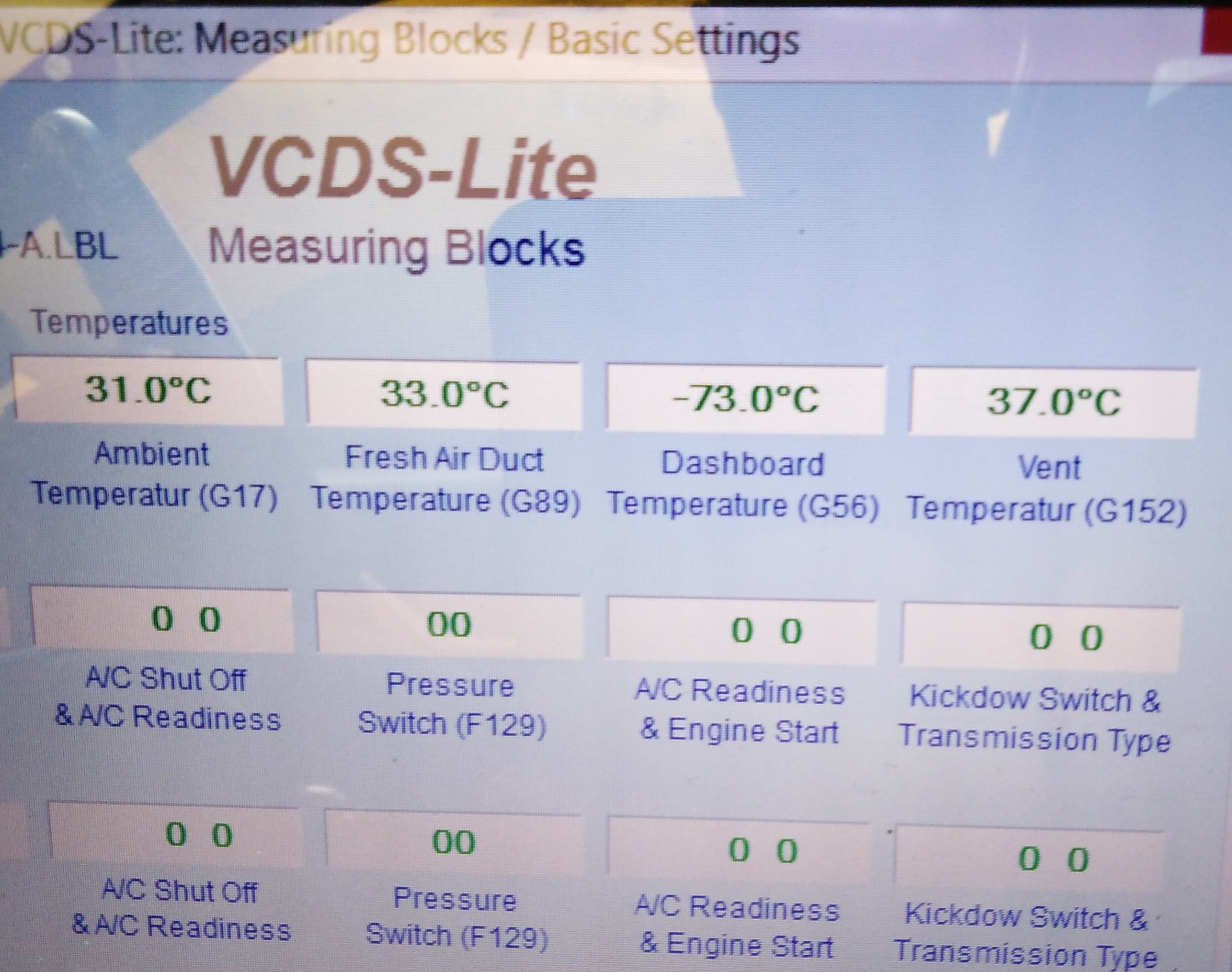

Здравейте .Съвсем скоро монтирах климатроник на голфа.Всичко по управлението е 6,свързал съм кабелите който са до бушониерата, ,захранване,клапи,вентилатор.Всичко е вързано по схема от аутодата.Проблема е че компресора не иска да включи.При директен + от акумулатора компресора включва заеднио с перките и в купето започва да духа студено,заредил съм системата с 850 гр фреон,всичко по системата е изправно,за 2 години имах 50 грама загуба на фреон.Има един датчик над компа на колата с бяла букса който не съм вързал към климатроника,той си е към старата инсталация на климатика,дали компресора не търси и него.Имам и грешка в датчкика не централните духалки показва -73 градуса явно е заминал.В живите данни да ваг кома изобщо не отчита стойностите на компресора.Явно не съм свързал нещо.Ако някой може да помогне ще съм благодарен

Този датчик, дето го дава -73 градуса сигурен ли си, че е в духалките? Почти съм сигурен, че е в него проблемът.

Да той е, и не бачка изобщо, възможно ли е заради него да не включва компресора?

Като му гледаш показанието, как мислиш?

Съмнявам се. Той просто следи вътрешната температура. Датчика за слънчевото греене имаш ли го? Той също играе при управлението на климатроника. Нещо друго има,за да не пали компресора.
