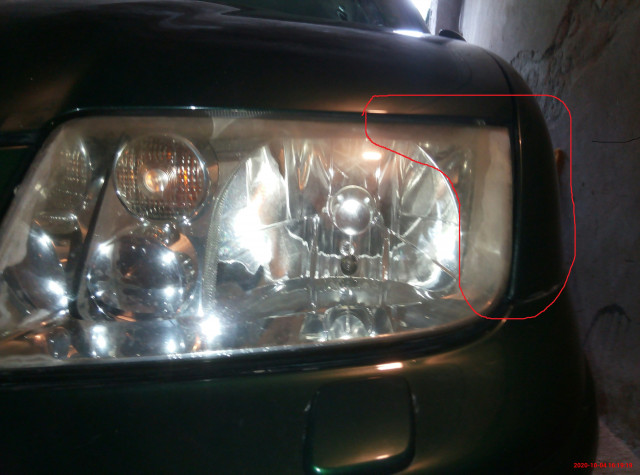

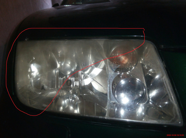

Мнениеот apolon » Нед 04 окт 2020 15:59
Ето как изглеждат:
.Помътняването е отвътре,,а има и някакви микропукнатини по пластмасата.Огледах рафлекторите и не се забелязват напуквания по покритието.Като се отворят ще се пратят за рециклиране ,ако е необходимо. :beer

Огледах добре рефлекторите-имат съвсем леки наченки на напукване точно над крушкатаЧа, т.е. няма да се пипат.Фаровете се оказа ,че са Хелла,но номерът не открих къде го пише.Фаровете няма се сменят с други по-калпави.Засега отосно стъклата намерих това:https://es.aliexpress.com/af/headlight%25252dlens%25252dfor%25252dvw%25252dbora.html?d=y&origin=n&SearchText=headlight-lens-for-vw-bora
Проблемът е ,че доставката е доста скъпа и срокът-28 дни(а тогава вече ще е зима).Ще изчакам до напролет та дано някой внесе от Китай или другаде и да излезе по-тънко на бройка.Силикона доколкото разбрах трябва да е неутрален(не киселинен)за да не разяжда рефлекторите.И да не е термоустойчив,т.к. ако се наложи ново отваряне то ще е невъзможно чрез нагряване(ако е t уст).Ако до април няма внос ще търся да се комбинирам с някого ,та поне доставката да е на по-ниска цена.Ако някой намери изгодна оферта-да пише тук.Надявам се темата да остане отворена и всеки желаещ да може да се запише.А някави идеи с какво да се измият фаровете отвътре и рефлекторите след отварянето?Чао и :beer
