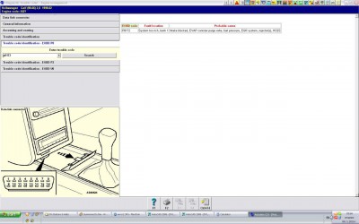

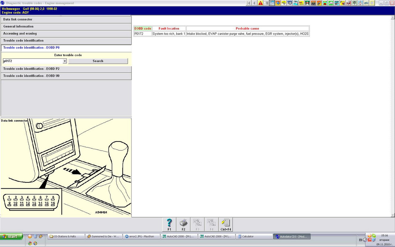

Здравейте колеги,колата нещо взе да ме ядосва отново.Изчетох доста от темите за разхода във форума,но нещо не откривам подобен на моя проблем :( Та, значи голфето харчи доста бензин,в града предполагам над 12/100 е разхода поне по стрелката на резервоара ако се ориентирам, но на извънградско със скорост между 90-120, разхода ми рядко пада под 8/100,а ако реша да си правя гонки, скача чувствително над 8/100.Ясно ми е че сместа е богата.Напоследък отново взе да излиза грешката от заглавието на темата(закачам и снимка от AUTODATA).Та понеже претръпнах от капризите на колата,сега ми трябва малко помощта Ви колеги. Решл съм да игнорирам една по една причините за тази грешка, като изключвам проблема да е в първата ламбда сонда тъй като е нова и EVAP клапана който е в коша на мотора защото и той си работи и цъка доста добре.Какво ще рече:INTAKE BLOCKED? Как се достига до втория EVAP клапан,който е над резервоара?Голф 4,1999,2.0i,115 магарета,код AQY.Мерси предварително на отзовалите се :bowdown .

cornkiller написа:Какво ще рече:INTAKE BLOCKED?
Задръстен входящ колектор => виж си въздушния филтър ;)

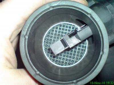

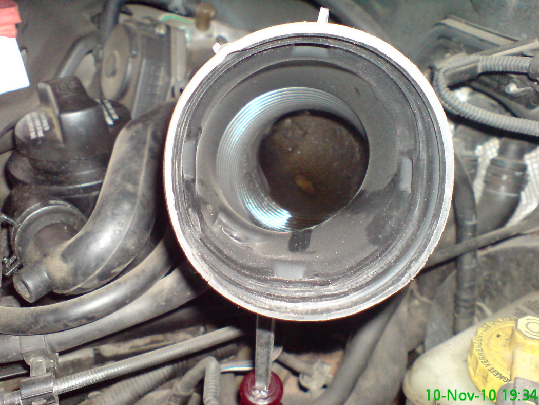

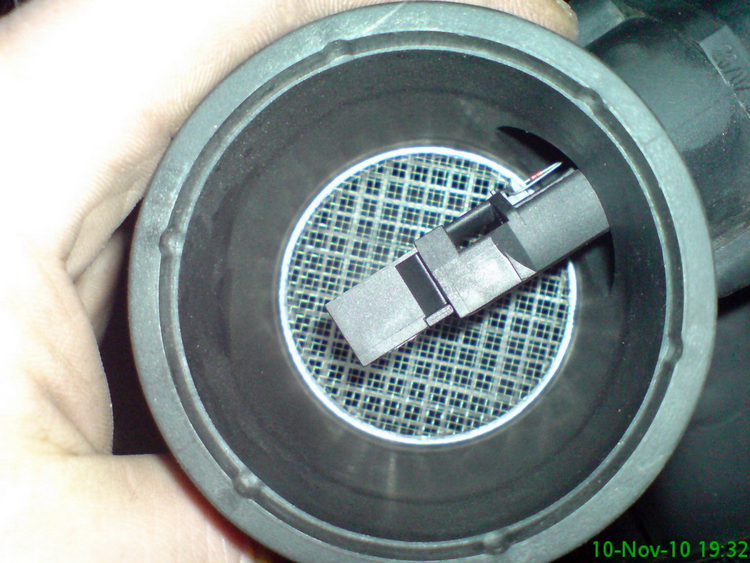

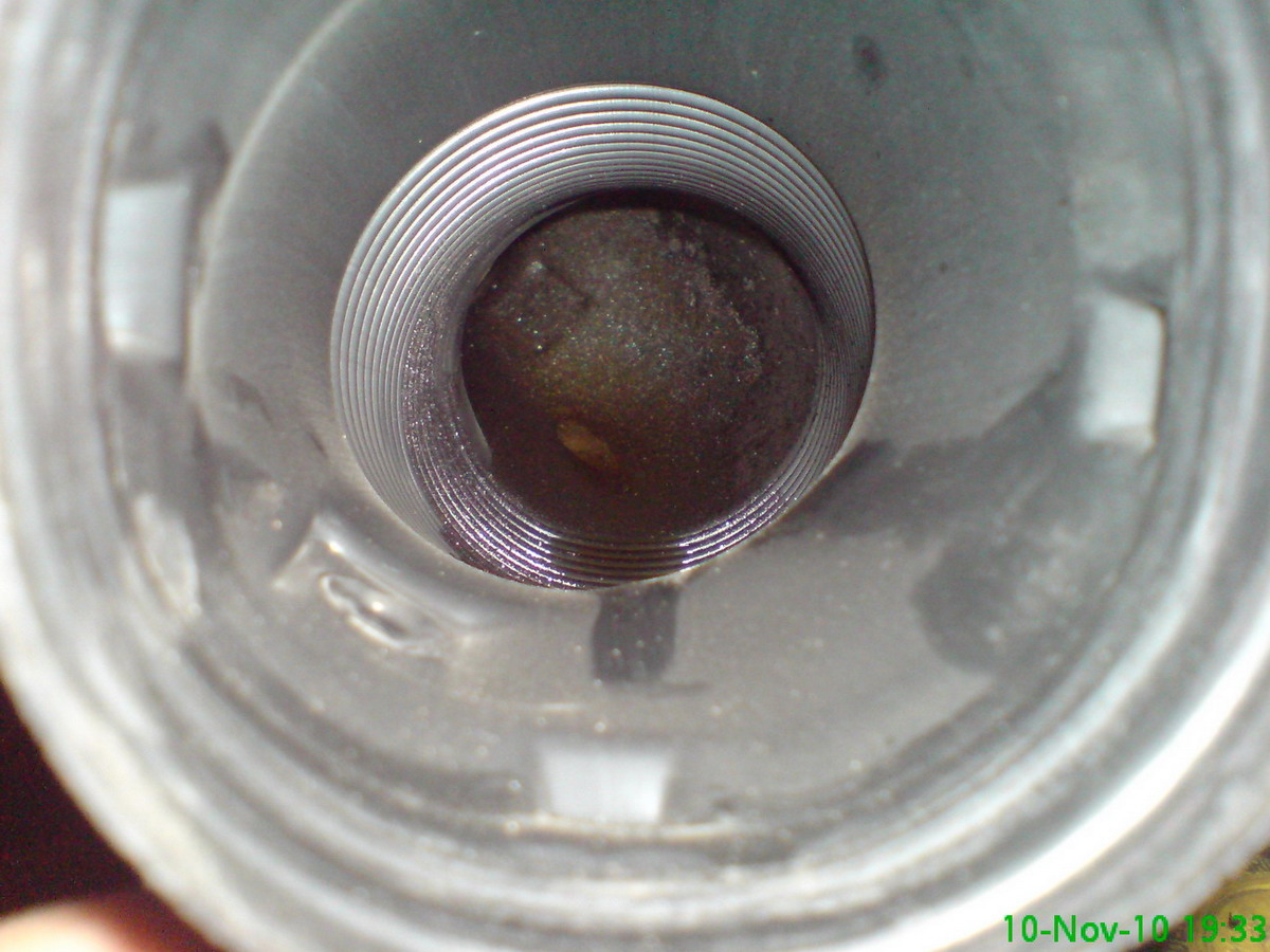

Въздушния филтър е проверен-чист е като сълза,няма запушено никъде.Интересното излезе като отворих да видя на дебитомера жичката как е-и той чист като сълза.Тръбата след него обаче беше яко омазана(прилагам и снимките).Чистих,бърсах,сглобих, ходих да я покарам,не излиза за сега тая грешка.Приемам идеи какво да гледам след това,защото имам чувството,че в първото задръстване в което попадна и ще изпее пак Р0172.... :(

това омазняване е от картерните изпарения и май е нормално да е мазно

Като гледам колко е мазна тръбата преди дросела, май е време да почистиш и него- т.е. дросела!

Чистен е преди 4 месеца.Гледах го и него снощи,не е толкова зле.Как се достига до EVAP клапана над резервоара???

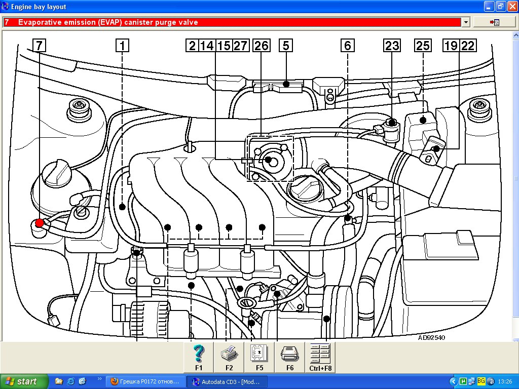

ето:

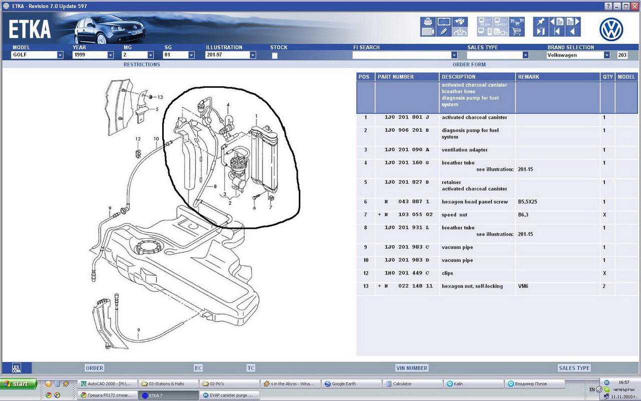

overapac написа:кой ти каза,че е над резервоара?? heavy metal zork
overapac написа:ето:
колега този клапан който си ми го оградил работи,ето снимка на другия ми клапан който е отзад над резервоара.Този който е в коша на мотора не се чисти,трябва нов.За този отзад намерих от някакво ръководство на английски бая материал за него на PDF но е на компютъра ми в нас и не мога да се сетя от къде го изкопах.В него пишеше всичко за него и как може да се изчисти/оправи/.Ако на някой му е интересно може да му го пратя....

Колега Cornkiller, това което си оградил от ЕТКА-та, на Бръмбъра със същия двигател AQY е в задната броня, под десния стоп. На Голфа не знам къде е, но едва ли е много по-далеч.
