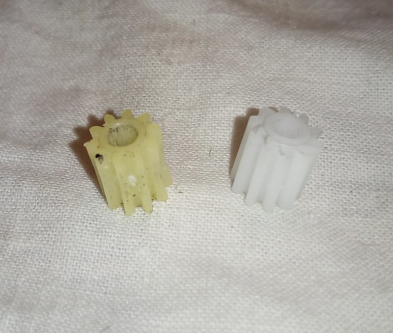

Здравейте колеги. Имам Голф 3 1.4ми 1995г. с VDO Километраж от 0-200 и до 7000 оборота оказаха ми двете стрелки.Ако някой има схема на таблото или има идея от какво може дае да помогне
Сложих от един колега неговото километража и оборотомера си работеха , значи е нещо от самото табло.

колега проблема е във 1 от двете моторчета трябва да ги разглобиш имат по едно малко зъбно колело на моите се беше спукало и неможеше да зацепи и само трептеше едната стрелка и по това познах на кое моторче е развалено зъбното колелце
и от това че неможе да зацепи едната не ти показва и другата

Подновявам темата и въпроса ми е към vaso18, колега как си оправил спуканото зъбно колело, смяна с друго ли, че имам такъв случай с трептене на едната стрелка и явно е спукано или счупено?

Това със спуканите зъбни колела и трептенето на стрелките, не е ли проблем само при километражите с жило?
Иначе въпросното колелце съм го лепил с капчица, но изкара само няколко седмици. Може и да не съм го залепил добре но не ми се занимаваше да си играя втори път.

Таблото не е основният на колата, а друг, който искам да оправя и да задържа, затова търся начин за оправяне евентуално.

Виждал съм направено от стругар зъбно колелце. Не точно за километража на Голф, но е елементарно да се направи. За материал използват или полиамид или тефлон на пръти. И двата варианта ще надживеят голфа. Ако имаш познат стругар/фрезист, ще е най-добре.
Edit:
При интерес, мога да дам линк за целия процес така, както е работено.

Това колело на струг не може да се направи. На струг обработка на ф и после на фреза. Зъби на фреза или зъбонарезна машина или СПУ.

System_error написа:При интерес, мога да дам линк за целия процес така, както е работено.
На мен ще ми е интересно да видя как са нарязали зъбите стругарите

Колеги проблема е решен, всъщност не било точно проблем, а просто мое невнимание. Стрелката не беше натисната до край и явно не можеше да зацепи, щракнах го и всичко е наред. Благодаря все пак!
