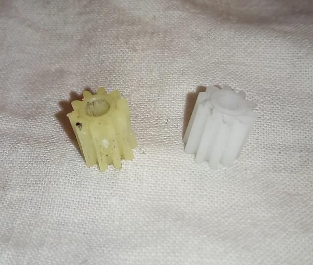

Виждал съм направено от стругар зъбно колелце. Не точно за километража на Голф, но е елементарно да се направи. За материал използват или полиамид или тефлон на пръти. И двата варианта ще надживеят голфа. Ако имаш познат стругар/фрезист, ще е най-добре. :smile
Edit:
При интерес, мога да дам линк за целия процес така, както е работено. :smile

Това колело на струг не може да се направи. На струг обработка на ф и после на фреза. Зъби на фреза или зъбонарезна машина или СПУ.

System_error написа:При интерес, мога да дам линк за целия процес така, както е работено. :smile
На мен ще ми е интересно да видя как са нарязали зъбите стругарите :gruebel
