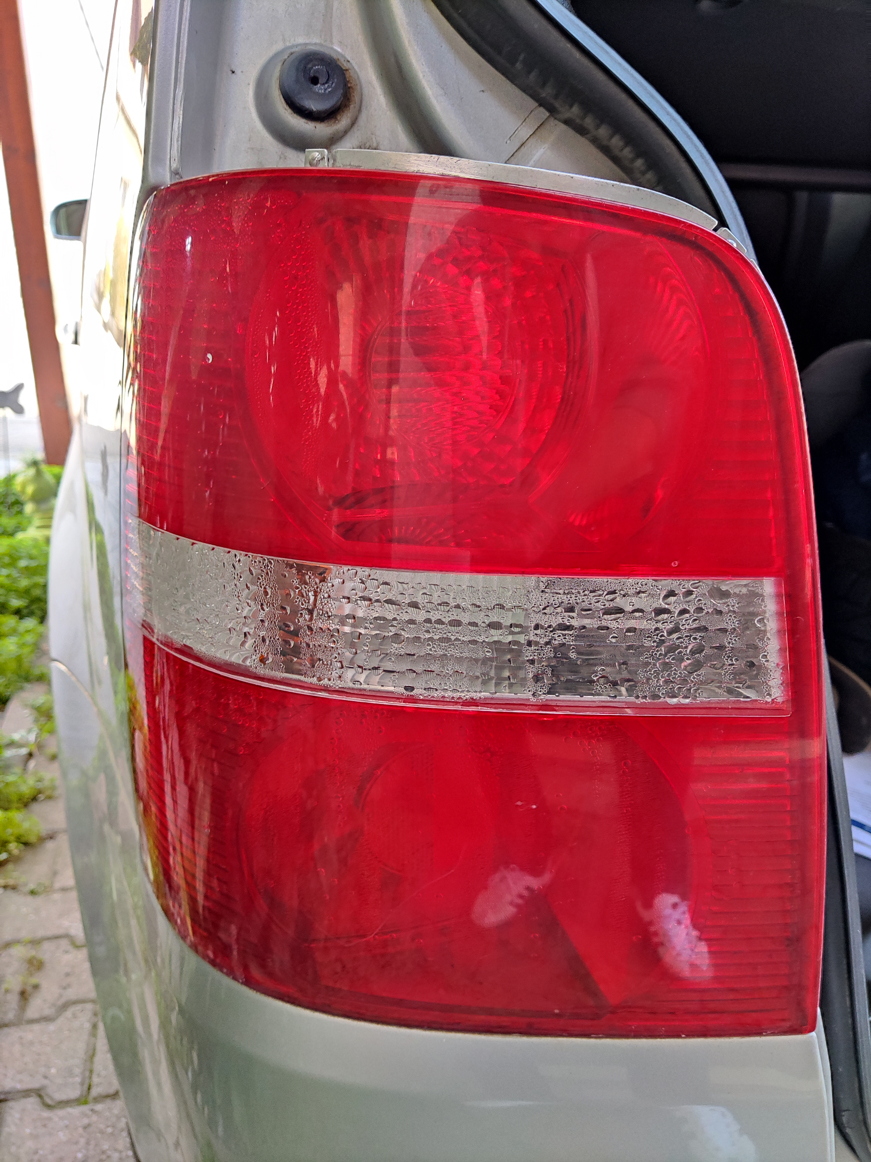

Здравейте колеги влиза ми вода в стопа но не знам как предполагам че като вали и се събира не е голямо количество но се притиснявам че може зимата да замръзне и да спука стопа или ако не замръзне да си гледам рибки или жаби вътре :) .
Как може да отстраня проблема ? Имам едно като от пяна което се слага преди да се монтира стопа за колата .
Може ли да намажа с силикон , и ако да с какъв така че утрешния ден трябва да сваля стопа да нямам проблеми ?
Или какво друго решение или решения да търся ?
Или да сложа такова второ дунапренче за изолация или тогава ще стане много дебело и няма как да се монтира самия стоп ?

Неутрален прозрачен силикон. Да не мирише на оцет. Сложиш ли го - няма сваляне. Освен с конец или макетен нож да го прорежеш.

По уплътненията има ли следи да са пропускали? Аз го оправих с нови от порше, мисля 30-на лв бяха.

Онази пластмаса дето е монтирана върху стопа в какво състояние е? Да не идва от там проблема? Не се шашкай, няма да се спука. И на мен тази пролет ми установиха, че в задния десен стоп влиза вода. Значи по принцип си е влизало и преди и нито е замръзвало, нито се е пукало и т.н. За капак искаха да ми пробият стопа уж да направят канал за да се отича водата. Отговорът ми беше: - Не, благодаря :D

Ами дори и да не се спука водата като стои там предполагам че ще скапе стоповете понеже ще започне да става жаборняк :) че няма чистене после от вътрешната страна на стопа :(

Проследяваш от къде се стича водата, и лепиш със силикон. Няма друг вариант. При мен се стичаше точно на огъвката м-у багажника /вътршната страна/ и стопа, и от там влизаше вода. Сложих силико на цялата огъвка, и цяла година няма проблем. Със сигурност, ако го оставиш така, ще почне да влиза вода и в купето, когато прелее стопа и няма къде да отива водата.

уплътнение имах на скоро тоя проблем цялата платка беше заминала от вода видимо му нямаше нищо но след смяна всичко е наред

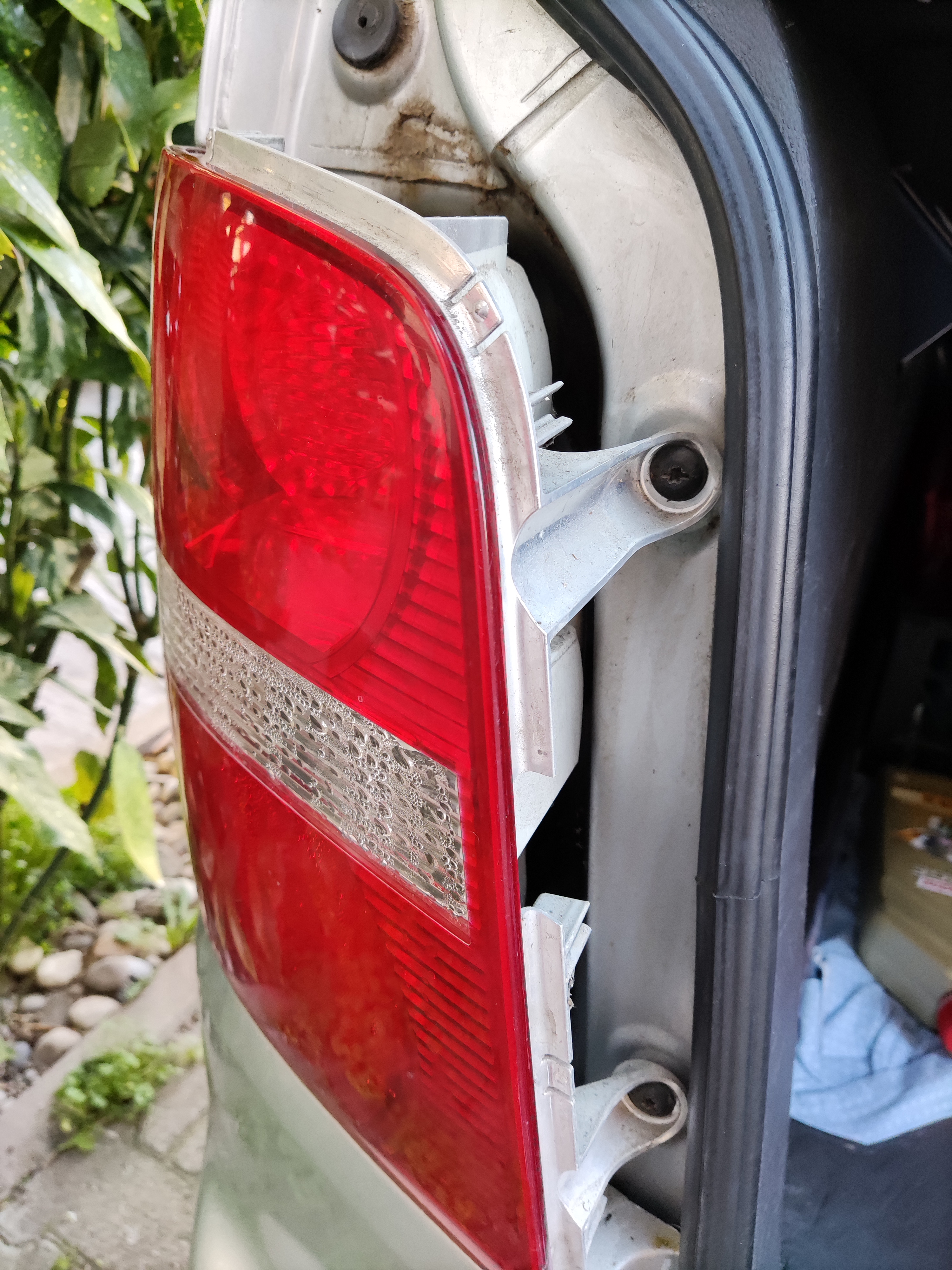

Само левият е така, другият е ок. Отвивам болтовете, вадя го и какво правя после ,за да няма влага ?

Не че нещо ама на мен десния стоп ми е събрал вода пак :) даже леко зеленее като вода няма голямо количество ще разглобя тези дни и ще видя ако трябва ще мажа с нещо за да не се получава така тази вода . Явно при по голям дъжд или не знам се пълни по-малко при мен :(
