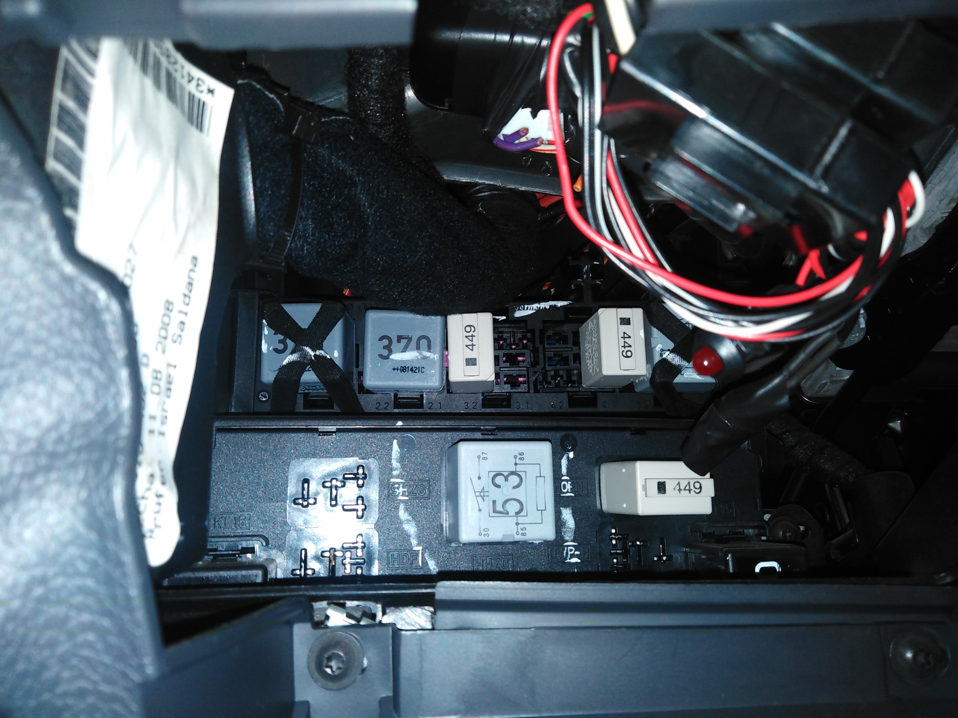

Да имам снимка ,намерих и кодовете ,но печка не излиза.Може би няма .Мерси за помощта.

Има много начини да провериш, и много малка вероятност да нямаш допълнително отопление.
НО! Има вариант и да имаш дизелов доотоплител, който да не работи.
Можеш да видиш релетата показани в клипа по-горе(малко преди третата минута). Ако има релета, имаш и ел.отоплител.
За да работи обаче не трябва да си включил бутон ECON под AUTO. Или ако там пише AC, трябва да е включен компресора на климатика(той всъщност не винаги е, но поне бутона).
И околната температура трябва да е под 5 градуса.
В клипа се вижда и как да видиш с VCDS.

Имам релета. 373 и 370. Още щом дам на контакт щрака 373.Като запалят и пусна парното на HI щрака и 370.започват да греят леко и след малко изключват после пак и така. Копчета AUTO, AC не влияят на релета та. Искам да знам за какво точно са двете релета
