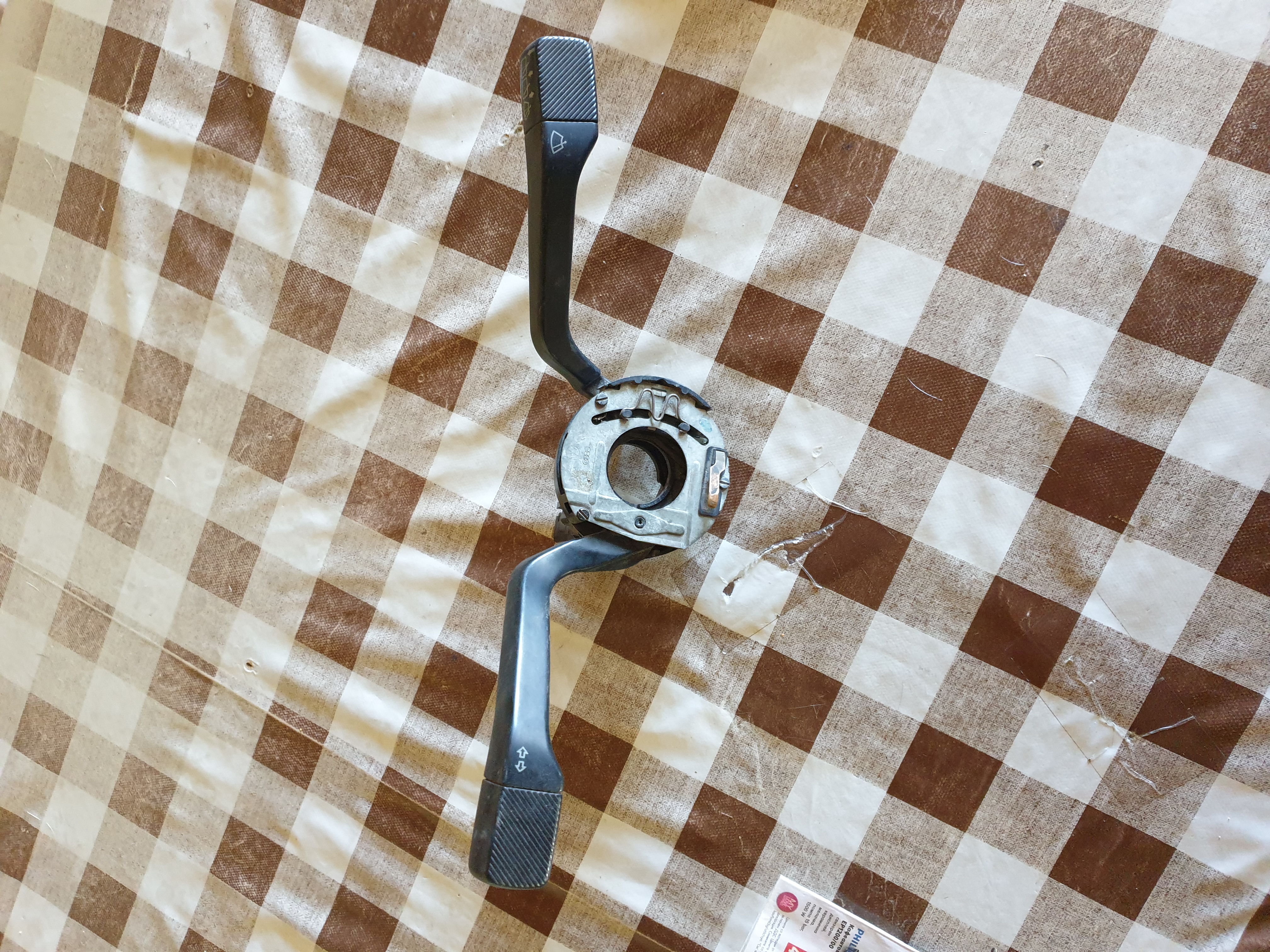

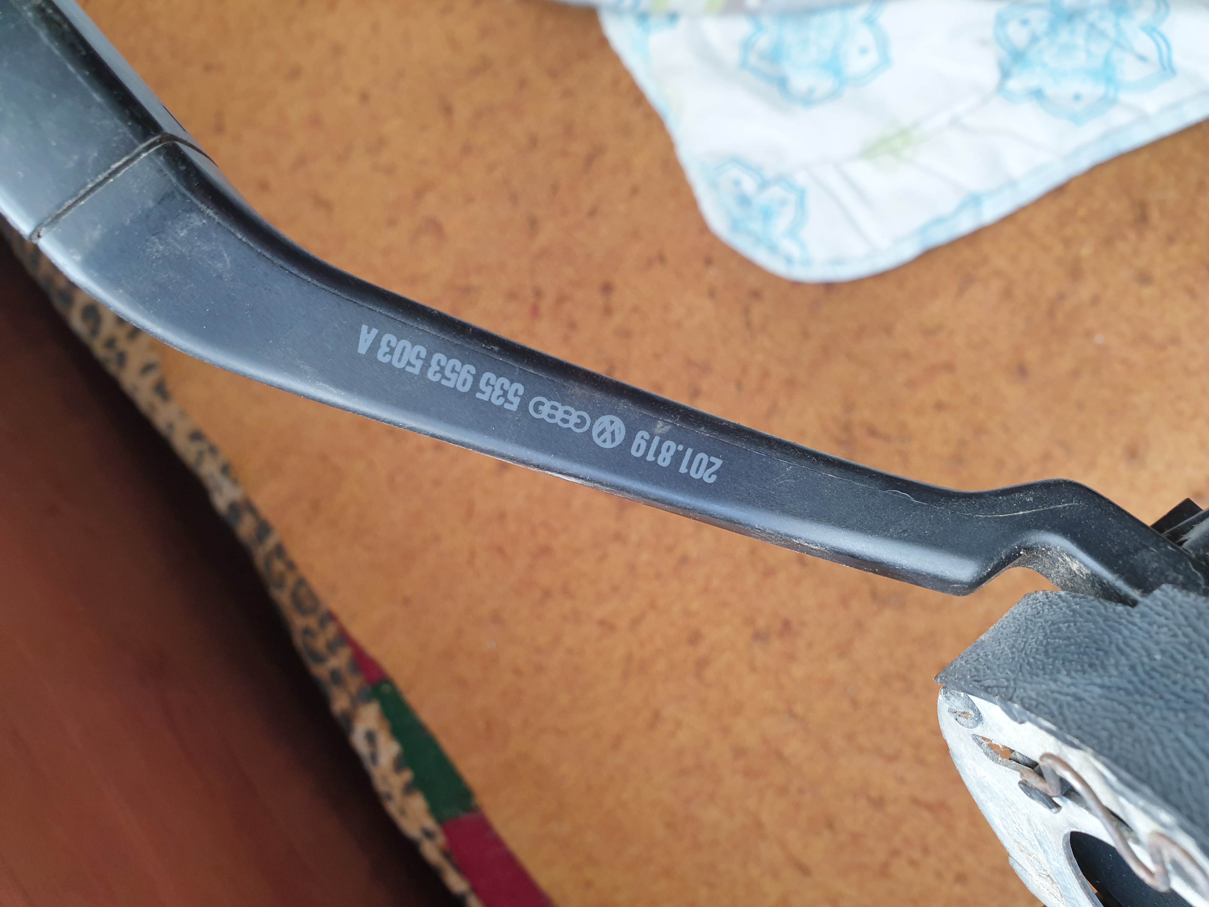

191953519 е номера на лостчето. Има и Топранче (HP102 965) за 28 лв.

Не знам откъде го извади този номер ,но на моята са тези

Сменяй лостчето,иначе и моя беше с тези широките и с реле 99 от голф 3 си работеше без проблем с програмиране на интервала :smile
