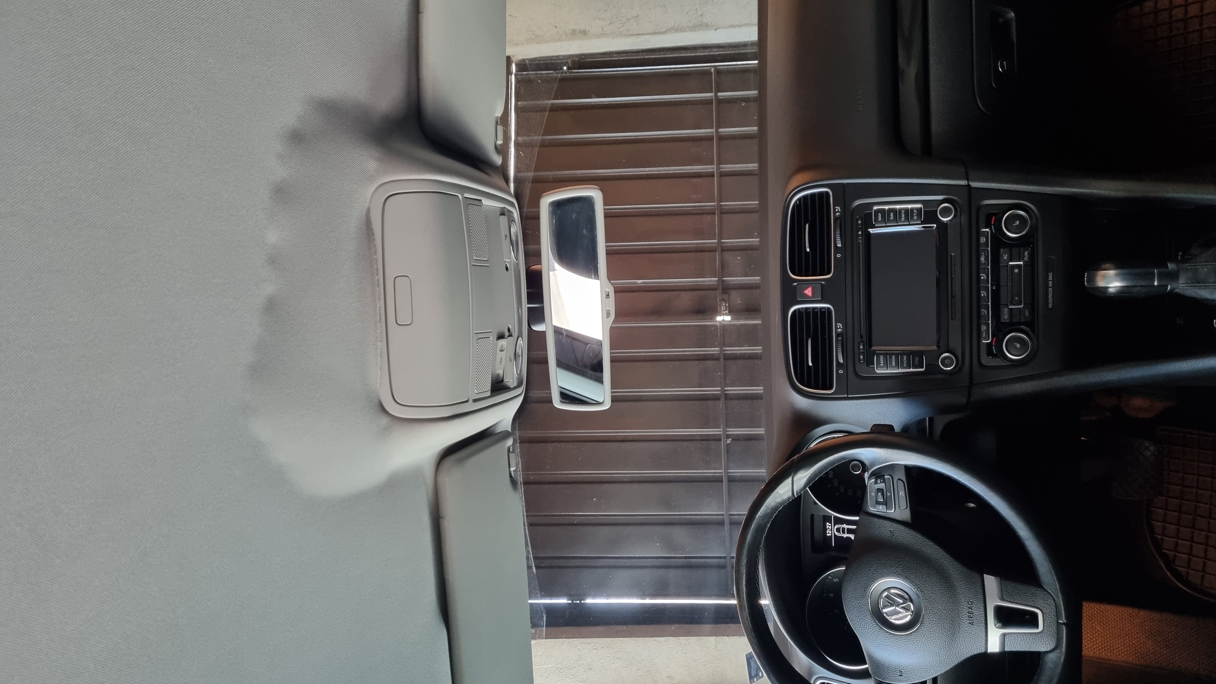

Здравейте,
Както се вижда на прикачената снимка има отлепена област от плата на тавана зад кутията за слънчевите очила. Предполагам е често срещан проблем. Освен цялостно претапециране на тавана дали има и някакво по-лесно и евтино решение. Нещо от рода на лепило, което да се впръска в този въздушен джоб и да се заглади чрез притискане, но и да не останат петна от лепилото след като изсъхне.

Ще те разочаровам, но няма такова лепило дето да го нанесеш отгоре и после да не си личи.
Евтино и циганско решение - габърчета.
Решение 1: Таван от кола на части
Решение 2 претапициране ( таван се тапицира най лесно )

Цял тава се прави за 100-150лв и си с чисто нов, таван, всяко друго предложение няма да ти хареса като резултат. Реално не плата е лепен, а дунапрен между кората и плата, който с времето се разслоява и ефекта е на лице.

Един колега си кове стоя таван с такер. Не е особено красиво, но не му висяло...

Абсолютно циганско става така. Най-добре претапициране. Не е толкова голяма драма и ефектът е много добър накрая - бял свеж таван. Единственият проблем е да не се счупи някой пластмасов елемент при разглобяване (покрай сенници и други ъгли). Тапицерът трябва да работи прецизно и пак няма гаранция.
PS: Като гледам, ако се махне тая пластмаса, може да има достъп да се намаже платът от горната му страна и да се залепи. Макар че няма да е лесно да се стигне до краищата.

И да го залепиш след първото лято ще почне да се отлепва до него :mhihi

Няма смисъл от лепене/подлепяне и т.н. Дунапрена на плата е изгорял и се рони. Минах през тази манипулация на голф 5. Купих си таван от ударена кола. Свалих единия сложих другия и заспа работата. Демонтаж/монтаж - цял ден (кола с 2 врати).

И защо ти е таван на N години след като тапицерите подменят тапицерията на твоя таван (подложка) и става свеж като нов?

И аз си мислех да правя така на моя, ама няма как да го залепиш. По тавана е останал дунапрена, който се рони и не можеш да хванеш лепилото, а ако намажеш много минава през плата и става на петна като осрано. Претапицирано таванче ти е решението. Моя залепих само ръбчетата на плата със секундно лепило, колкото да няма джоб докато се наканя да претапицирам тавана.

Колега, автомобилът ти все още има стойност (все пак е Голф МК 6) :smile. Затова ще те посъветвам да не се занимаваш с глупости, а си я закарай на автотапицер. Преди година на моето комби ми излезе 160 лв. претапицирането. Не мисля, че е непосилна сума за човек с автомобил, чиято пазарна цена около 10-15 к лв.

Ясно, със сигурност ще е варианта с претапициране на тавана. И цената е добра, очаквах да е значително по-висока. Благодаря много на всички писали в темата! :beer

Е колко да е висока, то таван се тапицира най-лесно, по трудното е свалянето и качването.
Виж сенници ако трябва да тапицираш е тегаво.

Още един метод/циганийка/подходящ за по стара кола.С карфички обикновенни,като се слагат настрани и само главичката им остава да се вижда.

Както и да го направиш за икономия, не си струва. Защото все някой ден решаваш да продадеш колата и тия спестени 160лв за таван ще ти излязат двойно + много отказали се купувачи като видят мизерен таван.
