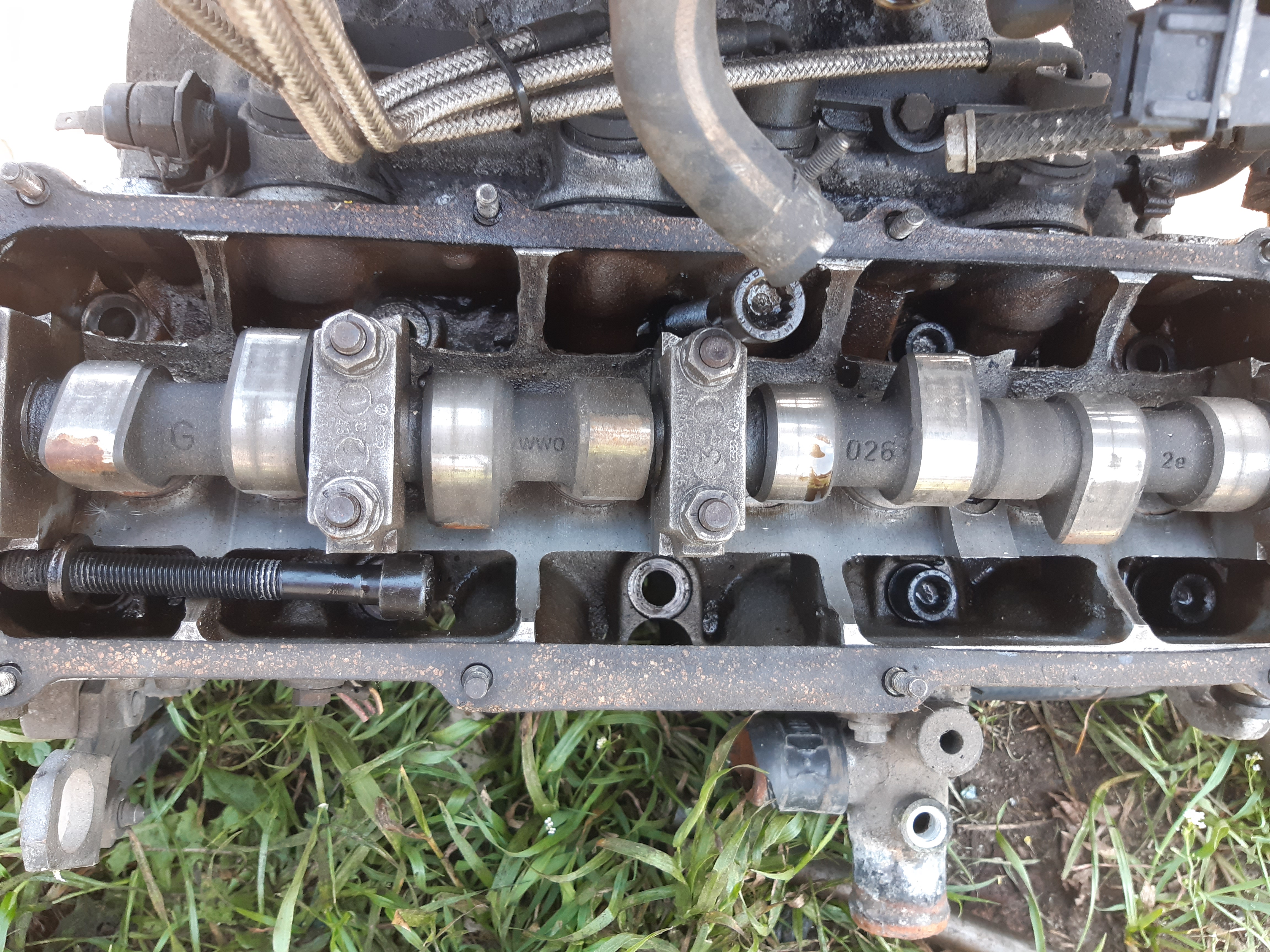

Здравейте,изпадна ми глава от 1.8 механична инжекция но не знам от кой мотор е дали е от GX,PB,PF собственика и той няма представа от кой мотор е имаше някъде тема убих се да я търся но не я намирам... та въпроса е как мога дв разбера от кой мотор е някой компетентен ако може да обясни ще съм много благодарен :c020

Като за начало сподели номерчето на главата. Аз минах през това приключение миналата година. По спомен последните букви след 9-цифрения ОЕ номер са АА. Мога да погледна утре и да кажа със сигурност. Може да й премериш смукателните клапани по това ще се разбере има ли смисъл да я мяташ.

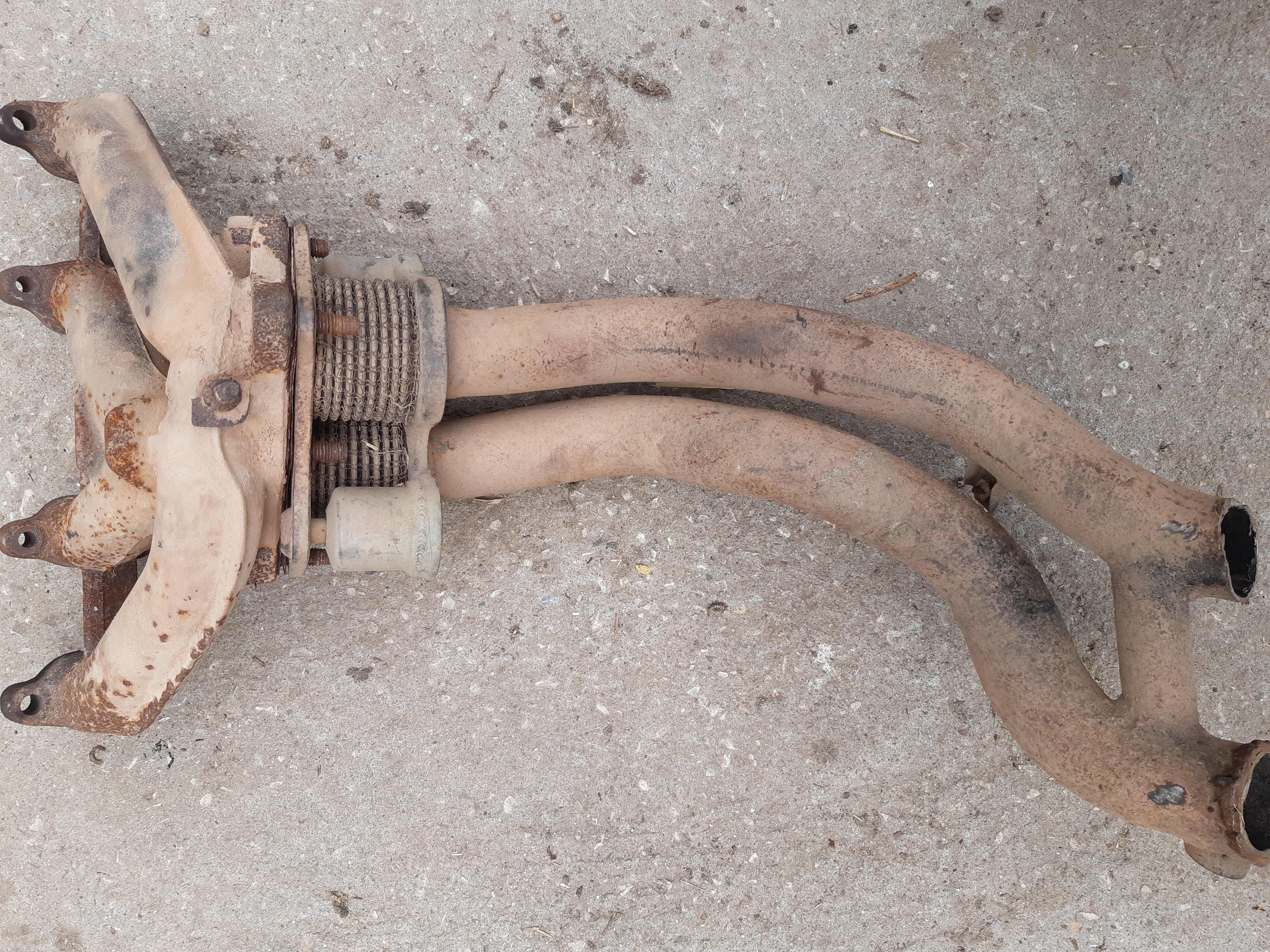

Да и аз съм си наумил това генерацията я мисля дали да е на 55мм или 50мм имам 2 изпускателни колектора от 2.0 115 но единия има чупка а не знам дали ще пасне ако можеш да провериш да кажеш с сигурност ще е най добре :love.vwclub
Ето го колектора!

Аз да не бъркам, ама при 1.8 не е ли 50мм заводско?
Относно колектора - не мога да бъда много полезен. Аз си карам с моя от карбуратора. Иначе би следвало да пасне на главата, но по-назад дали ще опира някъде, където не трябва - не зная. По-добре някой колега, който се е сблъсквал да каже.

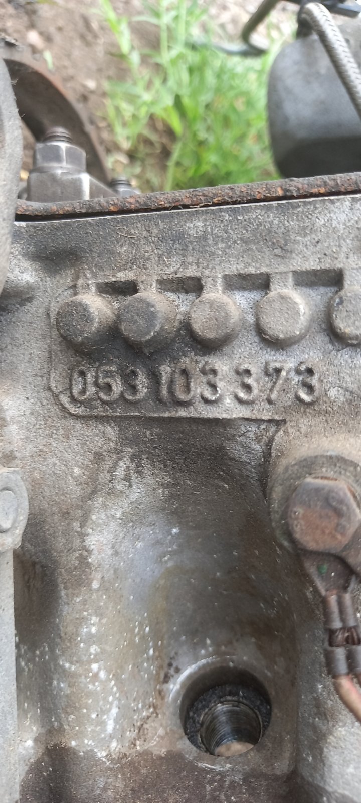

Това е номера на главата няма нито буква нито нищо

Мнениеот caro » Пет 07 май 2021 17:44
Може ли снимка на главата от страната на всмукателните отвори,че ми стана интересно и ако има вал моля погледни каква буква има между кобилиците на първи цилиндър.Относно генерацията 1.8 16v и G60 са на 55мм. а 1.8 8V са 50мм.

Мнениеот stefan4o » Пет 07 май 2021 19:41
Според Гугъл тази глава е от Ауди 80 2.0 113к.с.

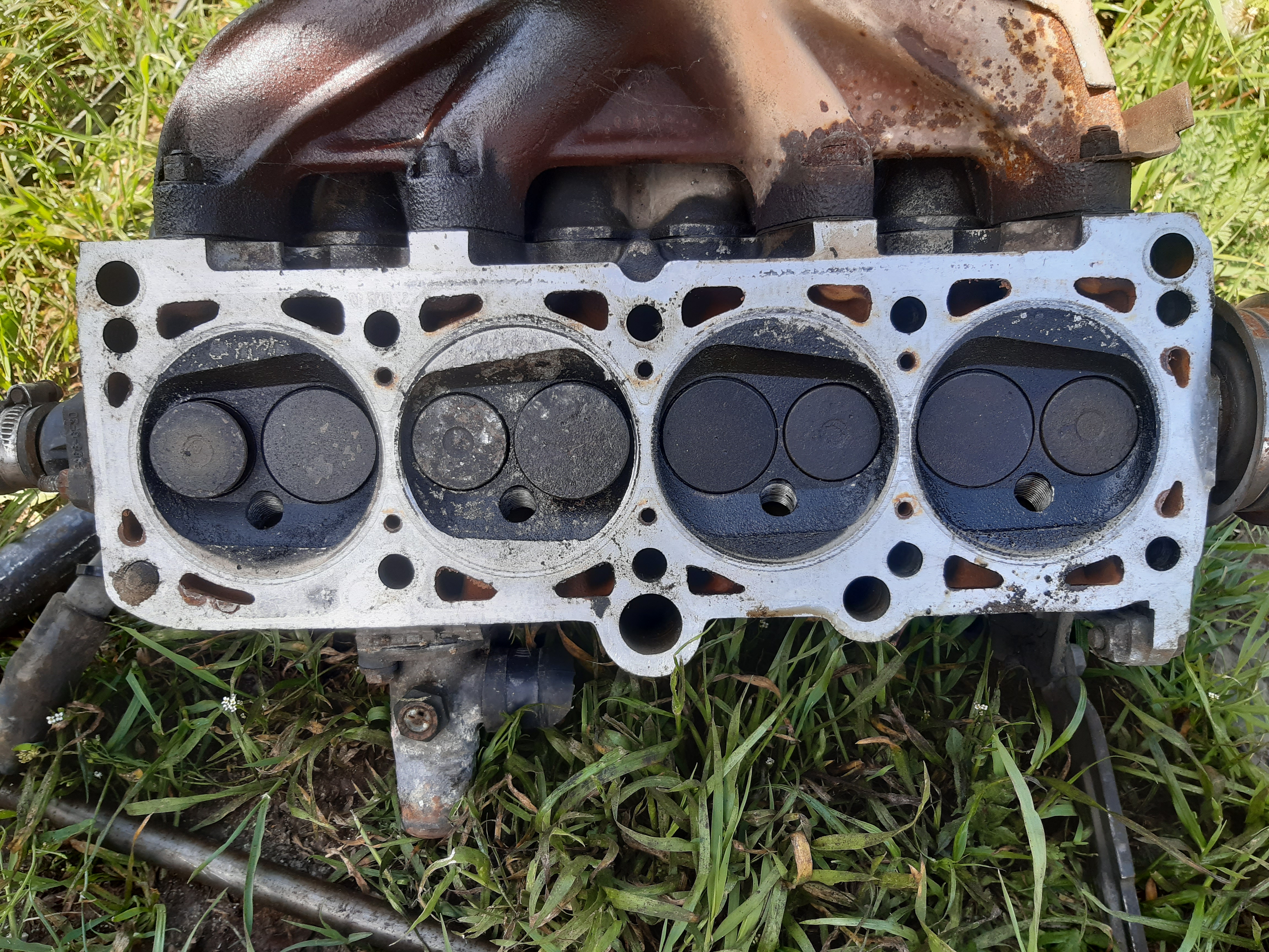

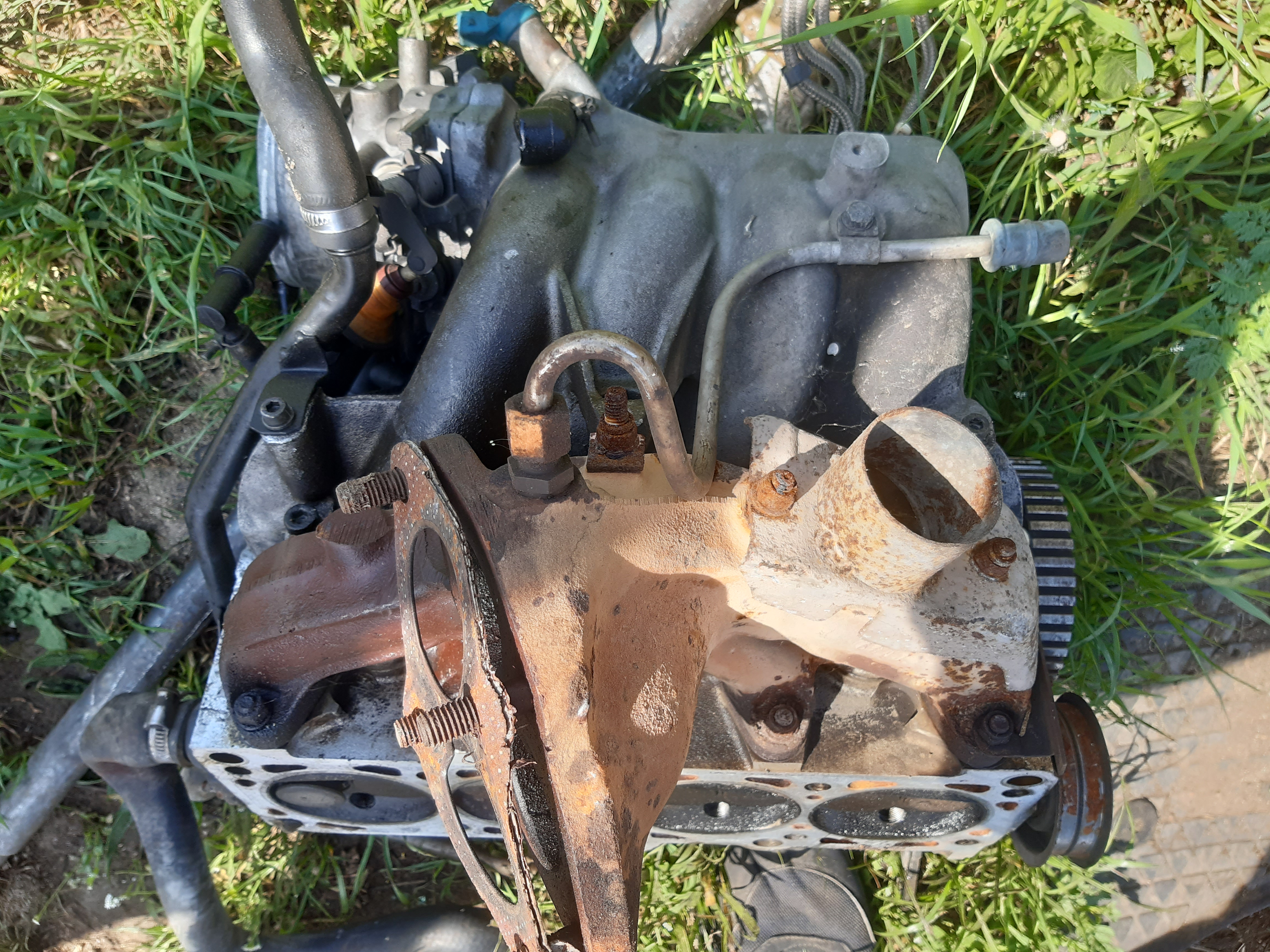

Дай снимка да я видим отзад, където са двата колектора.
Ако гарнитурата на главата е еднаква за двата мотора - би следвало да пасне. Но пък диаметърът на цилиндъра при 2.0 е по-различен... При 1.6-1.8 цилиндрите са еднакви, но при 2.0...

Мнениеот dido.gti » Съб 08 май 2021 10:40
Това са снимките на главата

Мнениеот caro » Съб 08 май 2021 19:58
Главата е от Ауди 2000 8V AAD мотор.Вала е същия като на PB -G 026. Главата става на 1.8 моно ,но има едно голямо НО !Как ще сложиш всм. колектор от моно на глава с такива всм. отвори:
а твоята е такава

Мнениеот dido.gti » Нед 09 май 2021 0:19
Да и аз забелязах това че май няма да пасне колектора
