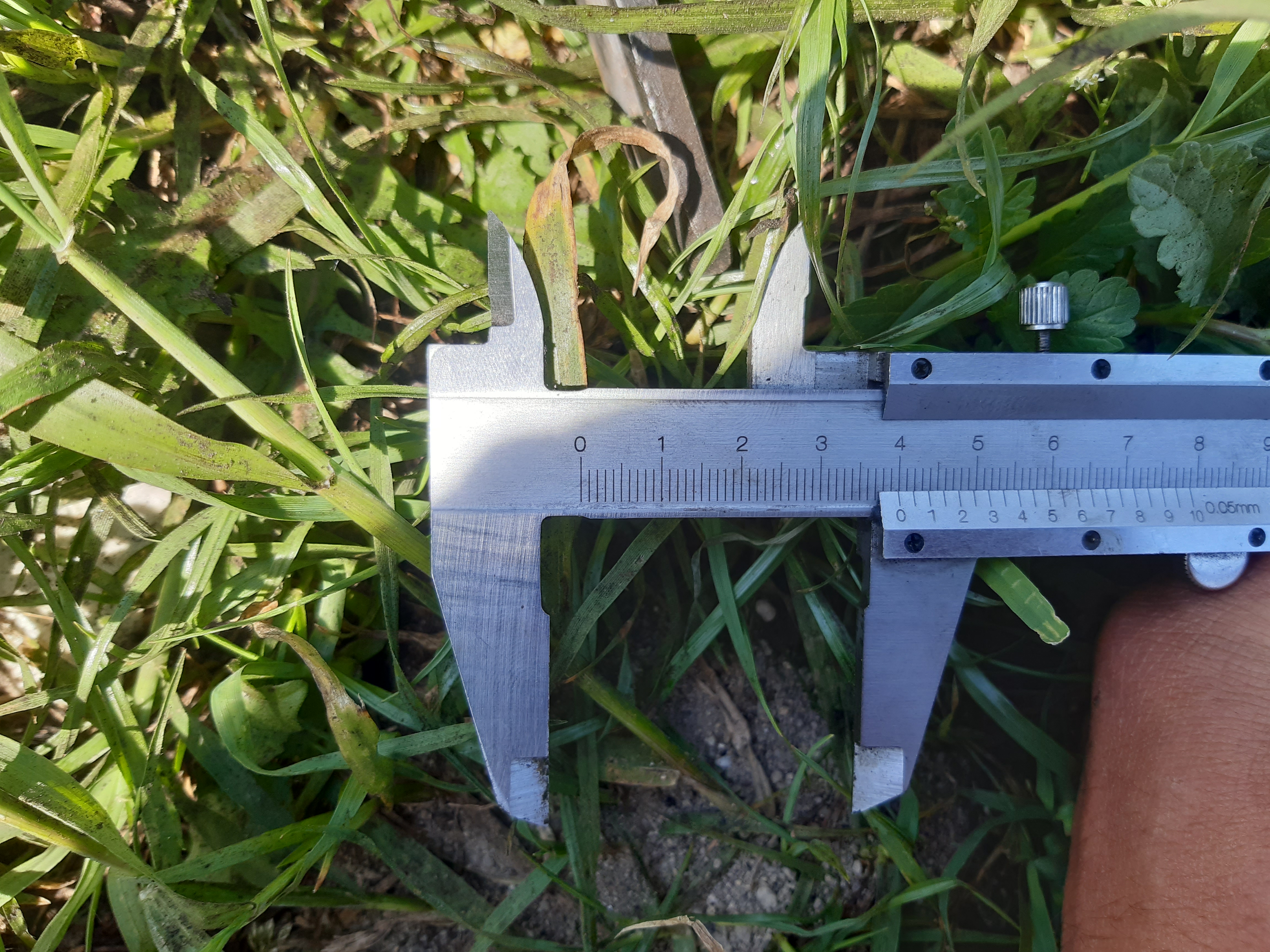

Да и аз съм си наумил това генерацията я мисля дали да е на 55мм или 50мм имам 2 изпускателни колектора от 2.0 115 но единия има чупка а не знам дали ще пасне ако можеш да провериш да кажеш с сигурност ще е най добре :love.vwclub
Ето го колектора!

Аз да не бъркам, ама при 1.8 не е ли 50мм заводско?
Относно колектора - не мога да бъда много полезен. Аз си карам с моя от карбуратора. Иначе би следвало да пасне на главата, но по-назад дали ще опира някъде, където не трябва - не зная. По-добре някой колега, който се е сблъсквал да каже.
